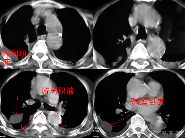

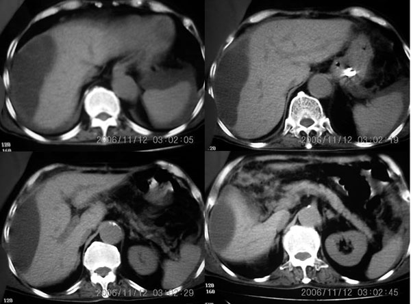

m 75 胃溃疡,胃大切术后1月余,反复低热,黄疸,近一周来上腹痛

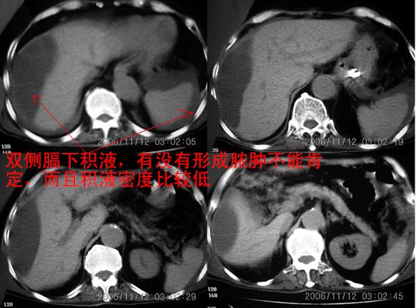

m 75 胃溃疡,胃大切术后1月余,反复低热,黄疸,近一周来上腹痛 。
分析:从临床症状可以肯定有感染存在,影像学显示膈下液性密度阴影,呈梭形改变,肝实质受压内移位,又有手术病史,可以考虑膈下脓肿。膈上胸腔及叶间裂亦有液性密度阴影,肺实质少许压迫不张,可以考虑为胸膜反应性渗出。综合考虑:
膈下脓肿伴反应性胸腔积液可能性大。

另外还有少量腹水.膈下脓肿伴反应性胸腔积液可能性大。[br][br]

1,右侧膈下脓肿;
2,双侧胸腔积液,右侧斜裂间积液;
3少量腹水.

腹腔还有少量积液。
建议楼主在报告是不要提是手术后!!的改变{但你可与医生交流!!}

肝外缘及右胸膜包裹性积液.

双侧胸腔少量积液,右侧部分压迫性肺不张,右膈下脓疡。
