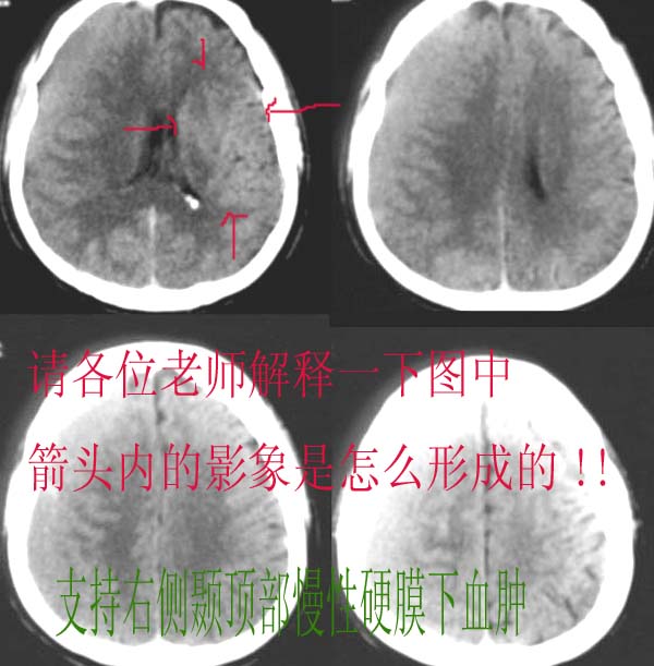

请各位老师指导一下上图中箭头范围内的影象是怎么形成的?是什么?先谢谢!!

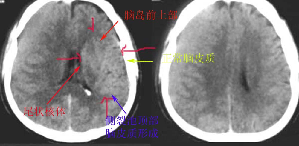

我考虑为该病人位置不标准所形成,不知下面图示是否解释清楚。
[本贴已被 dyqct 于 2006-11-13 14:59:37 修改过]
作者: guzhongliangddd    时间: 2006-11-13 23:18
双侧基底节区稍高密度是尾状核体部,属于灰质。
在连续层面观察,是脑回,属于脑皮纸。
另外右侧室体部有移位。
作者: ssmmxx    时间: 2006-11-13 23:45
右额部慢性硬膜下血肿,箭头所指我考虑为该病人位置不标准所形成.
作者: lpc0ct    时间: 2006-11-14 00:09
同意:箭头所指我考虑为该病人位置不标准所形成.
作者: yemin92007    时间: 2006-11-14 00:26
同意楼上分析!
作者: 卜一    时间: 2006-11-14 01:35
图象非常标准,中线居中,并非位置不标准所致.我认为是右侧硬膜下血肿致右侧侧脑室受压,向对侧移位,引起颅内压的变化,致左侧大脑半球肿大,并肿大的大脑半球与左侧侧脑室之间形成压力曲线.

作者: usa911go    时间: 2006-11-14 02:23
是指灰质多于白质吗,不明白
作者: 奕帆    时间: 2006-11-14 02:57
支持2楼意见:侧裂池水平部旁正常的脑皮质。
作者: 逸风    时间: 2006-11-14 20:25
标题: 回复:ct5246中的不解!!请援助~~
以下是引用dyqct在2006-11-13 14:57:00的发言:[br]我考虑为该病人位置不标准所形成,不知下面图示是否解释清楚。[br][br][br][br]
呵呵,谢谢版主的解释!!有一小点误会,我是想请教\"箭头范围内'脑实质为什么密度增高了,感觉脑白质减少了!是什么原因造成的??如果是卜一老师说的脑肿胀,应该密度是减低的呀!!!不过可以肯定的是不是占位,因为连续层面没有发现.
似懂非懂,我比较笨,先谢谢大家了~~~
作者: shibing    时间: 2015-6-29 15:49
侧裂池水平部旁正常的脑皮质。
