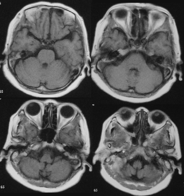

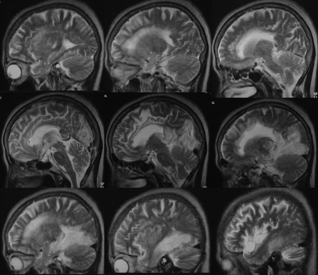

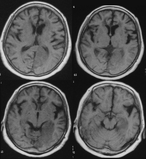

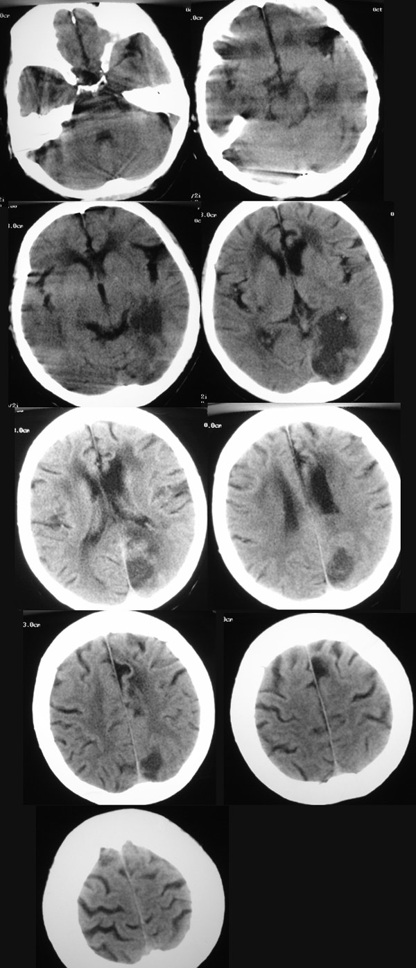

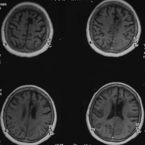

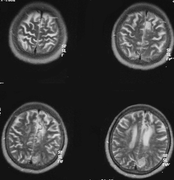

女 65 9年前患脑梗塞 一个月前开始意识不清 视物模糊 四肢活动自如
ct片
我手中就这些资料 患者要求我会诊 请大家帮忙

作者: zxd95 时间: 2006-11-14 00:39
1、左额、顶、振叶长t1长t2异常信号,无占位效应,累及皮质为主——考虑脑梗塞缺血;
2、双侧侧脑室周围对称分布的长t1长t2异常信号,无占位效应——皮层下动脉硬化性脑病;
3、双侧基底节区点状信号改变,边界清楚——多发腔隙性脑梗塞;
4、脑沟、脑池增宽——脑萎缩;
5、没有压水像?
作者: mridoctor 时间: 2006-11-14 01:02
同意楼上的意见,左侧枕叶梗塞视觉中枢受累,以致视物模糊.
作者: jiangjing 时间: 2006-11-14 02:56
1脑梗塞。2脑白质脱髓鞘改变。3脑萎缩。4左侧颞枕顶叶及胼胝体压部[颞枕叶为主]大片状稍长t1稍 长t2信号,轻度占位,[ct为低密度影,其间似有小班状等密度影]病程1月考虑脑梗塞,肿瘤待排。建议增强检查
作者: cqy779764 时间: 2006-11-14 03:10
同意zxd95意见
作者: 尚峰 时间: 2006-11-14 03:47
如果病史确实一个月而没有几天内的急性发作史的话,就必须做增强,我看有点像脑膜瘤(天幕)。
作者: wq123 时间: 2006-11-16 03:53
支持左大脑后a供血区梗塞
