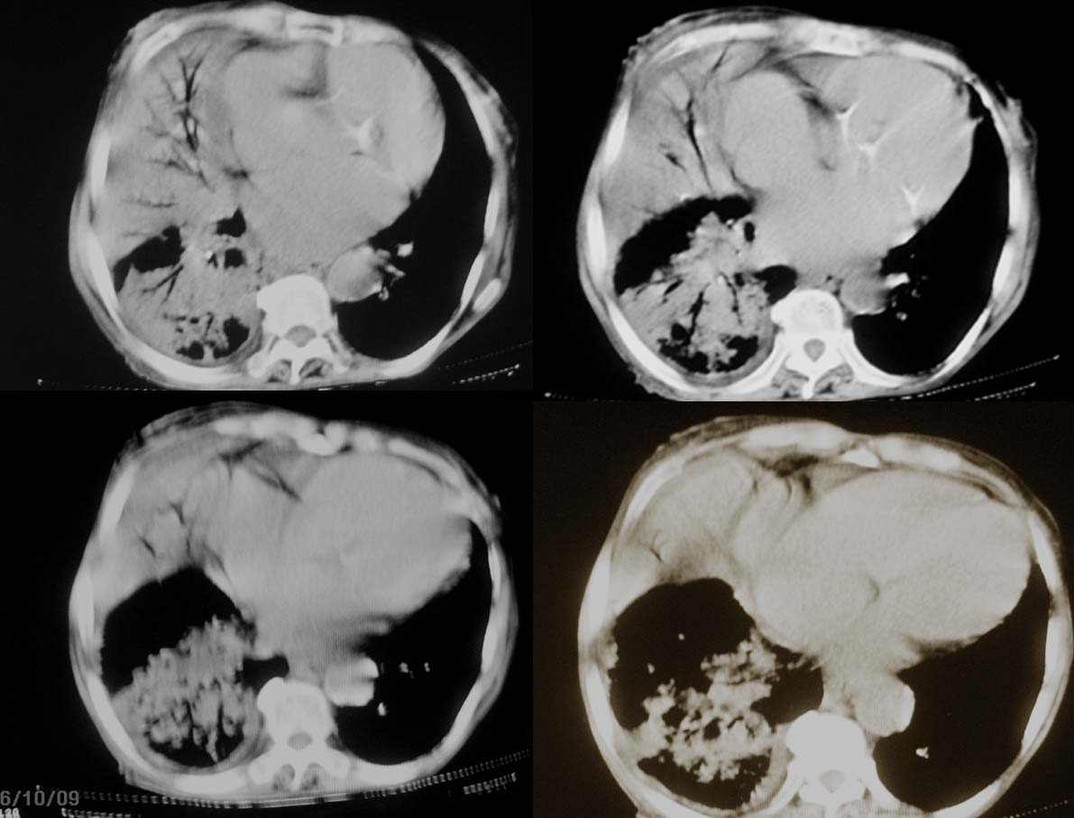

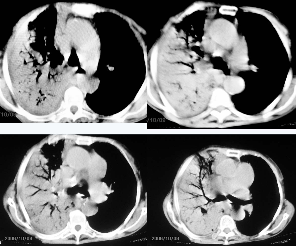

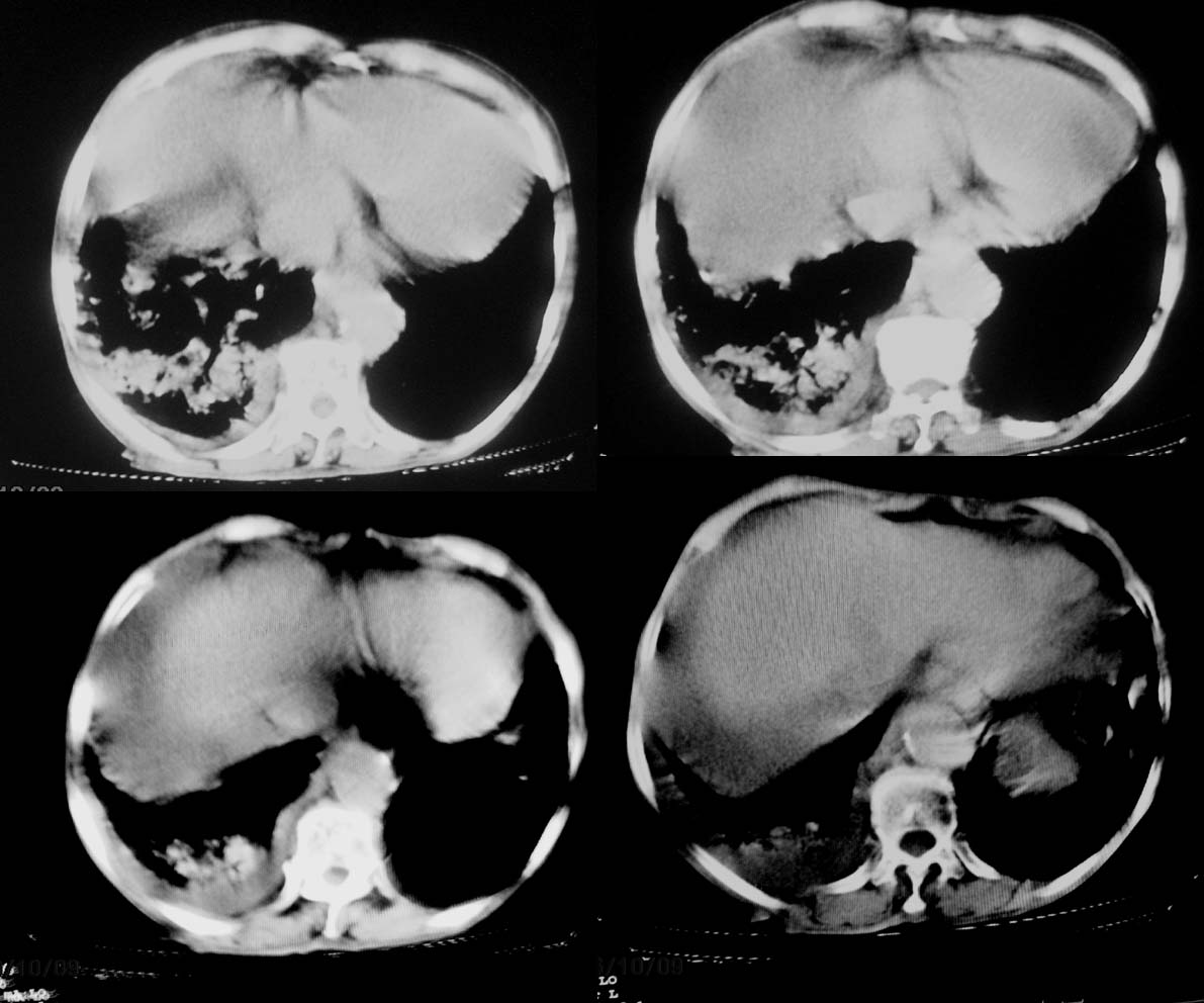

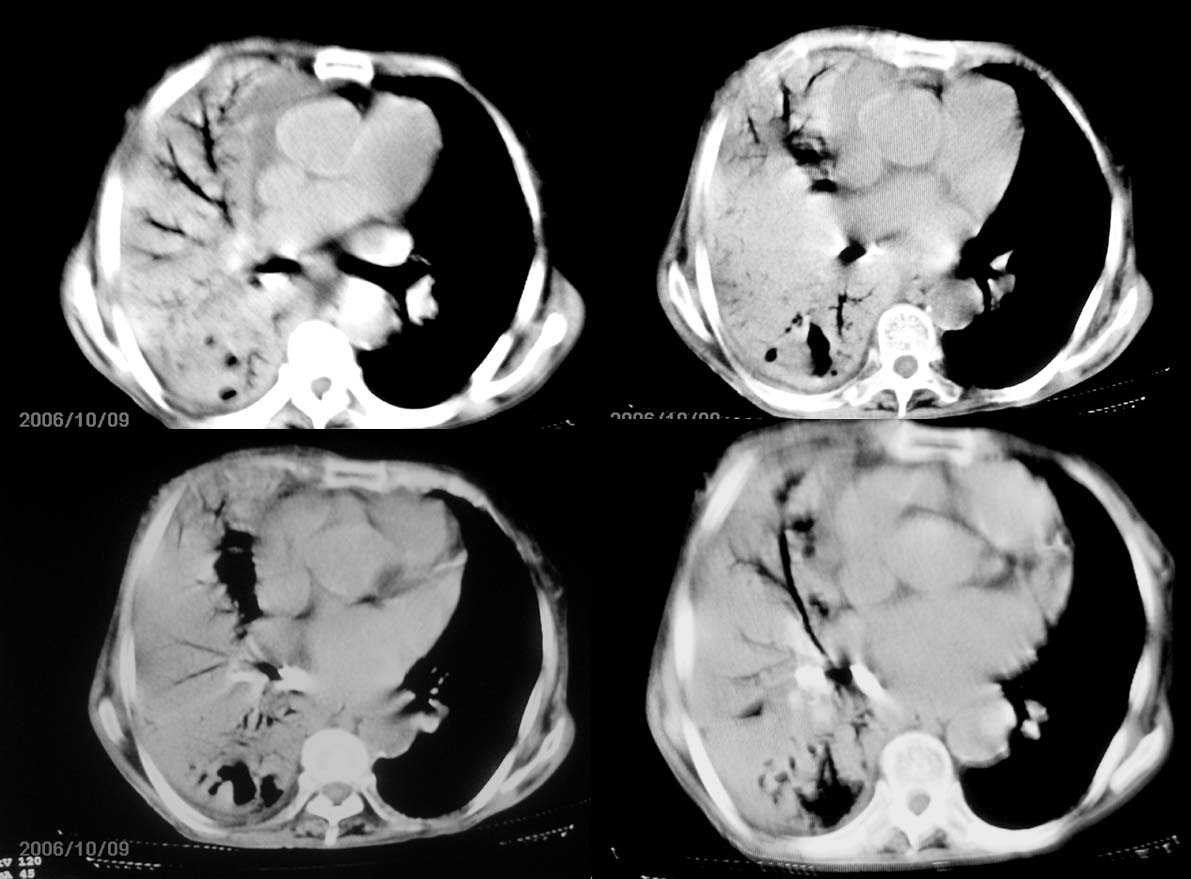

女,73岁。因咳痰咳血,气闷曾在小诊所不规则抗炎治疗无好转。

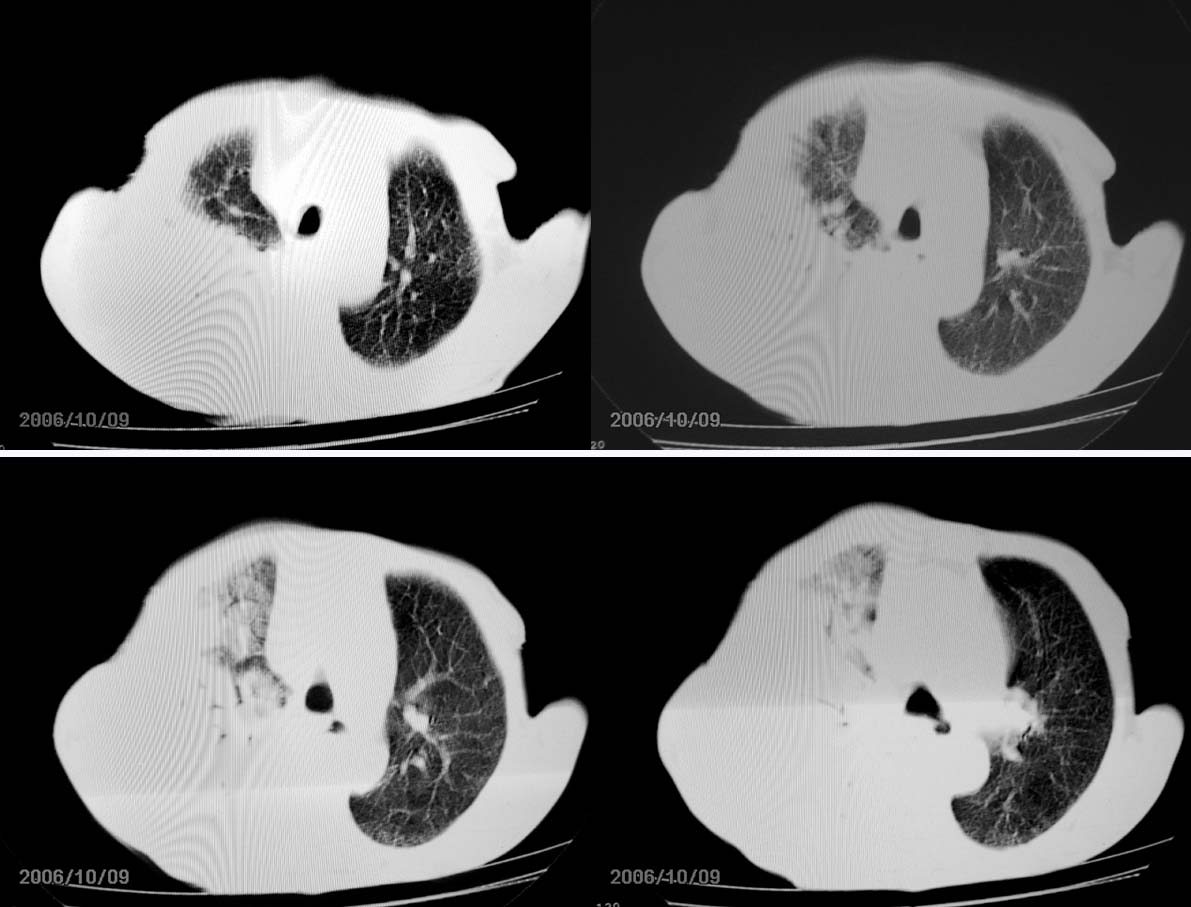

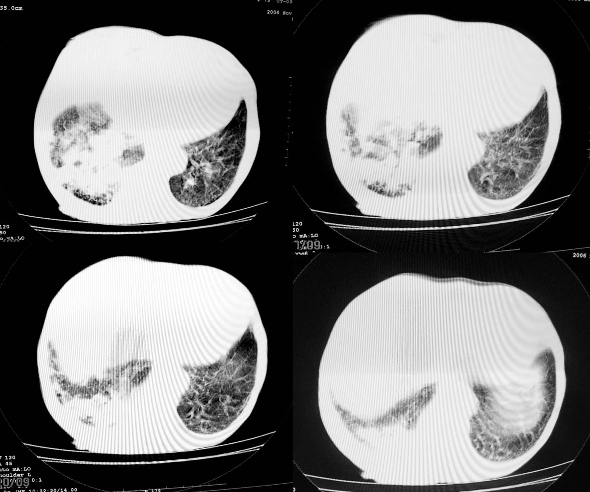

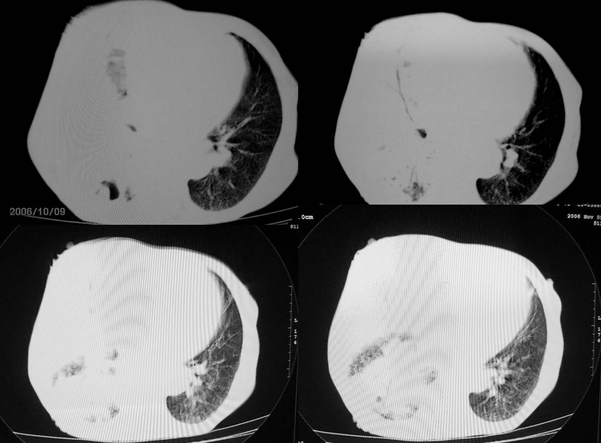

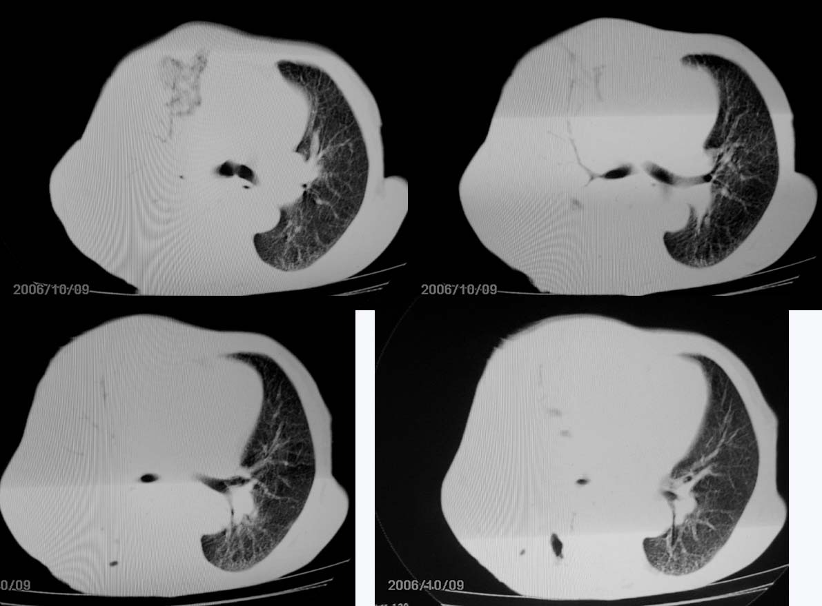

肺窗的图片制做的太差,对不起各位老师了。

  1.实变的肺组织中普遍存在含气支气管呈树枝样显影,其内密度不均匀,部分小泡聚积呈蜂窝状。
  2.其余肺野内见团片状不均匀高密度,形态不规则,内有空洞以及气泡。
  “女,73岁。因咳痰咳血,气闷曾在小诊所不规则抗炎治疗无好转。”
  考虑:1.细支气管肺泡癌。
     2.正规抗炎治疗后复查。
作者: wangzhanshuang    时间: 2006-11-14 06:57
右肺实变,可见空气支气管征及扩张的支气管,但支气管走行比较僵直并且表现为枯树枝样表现
不太象炎性病变我看象肺泡癌
作者: woaixct    时间: 2006-11-14 06:59
标题: 回复:右肺实变,请讨论
1.右肺上、中叶实变,内见有支气管充气征,考虑:右有肺上、中叶不张。
2.右肺下叶絮状致密影,纵隔内多发肿大的淋巴结,胆子放大一点考虑:肺泡细胞癌纵隔转。
3.右胸腔少量积液征(转移性可能性大)。
作者: guzhongliangddd    时间: 2006-11-14 07:35
右肺不全性肺不张,而且纵隔无移位,首先要考虑恶性。
作者: 光线    时间: 2006-11-14 07:45
肯定要想到恶性。
有实变、胸水,建议严格抗炎治疗后复查。
作者: 宝天曼    时间: 2006-11-14 13:41
我意见:首先考虑慢性炎症可能性大
    建议正规系统抗炎后复查
作者: yang4132    时间: 2006-11-14 15:31
实变肺实质内含气支气管影走行僵直,肺泡癌可能性大,正规抗炎后复查。
作者: 郭凯    时间: 2006-11-14 16:51
标题: 回复:右肺实变,请讨论
以下是引用守望可可西里在2006-11-13 22:57:00的发言:[br][br]  1.实变的肺组织中普遍存在含气支气管呈树枝样显影,其内密度不均匀,部分小泡聚积呈蜂窝状。[br]  2.其余肺野内见团片状不均匀高密度,形态不规则,内有空洞以及气泡。[br]  “女,73岁。因咳痰咳血,气闷曾在小诊所不规则抗炎治疗无好转。”[br]  考虑:1.细支气管肺泡癌。[br]     2.正规抗炎治疗后复查。
在实变肺泡癌中常合并小斑片状或腺泡结节影的存在,是一个重要的佐证!
作者: 卜一    时间: 2006-11-14 17:20
右肺内以大片实变为主,内见含气支气管像,左肺代偿性肺气肿,纵隔右移,右侧胸腔内少量积液.以病灶特点结合临床症状,首先考虑:慢性炎症,次不除外恶性病变.
作者: wangxiaoyu    时间: 2006-11-14 18:40
同意10楼意见.
作者: dyqct    时间: 2006-11-14 18:54
支持2楼意见。
作者: 逸风    时间: 2006-11-14 19:08
标题: 回复:右肺实变,请讨论
以下是引用woaixct在2006-11-13 22:59:00的发言:[br]1.右肺上、中叶实变,内见有支气管充气征,考虑:右有肺上、中叶不张。[br]2.右肺下叶絮状致密影,纵隔内多发肿大的淋巴结,胆子放大一点考虑:肺泡细胞癌纵隔转。[br]3.右胸腔少量积液征(转移性可能性大)。
支持~~
作者: zyx168    时间: 2006-11-14 20:01
右肺上中叶呈大片实变影,内见含气支气管像,下叶见片状密度不均匀影,内见透光区,右侧胸腔内少量积液征象,气管主支气管无明显狭窄征象.纵隔内亦未见明显肿大淋巴结.
结合病史,首先考虑右侧大叶性肺炎,
             建议积极抗炎后复查排除其它病变.
作者: wz86100315    时间: 2006-11-14 20:02
支持2楼
作者: zxh7669    时间: 2006-11-14 22:03
右肺实变部分可见空气支气管征,支气管走行呈枯支样改变,气管纵隔右移,纵隔内可见肿大淋巴结。
      考虑:细支气管肺泡癌纵隔转移可能性大
            咯血痰检或正规抗炎治疗后复查有必要
作者: xhsmx    时间: 2006-11-14 22:12
右肺上中叶呈大片实变影,内见支气管气像,下叶见片状密度不均匀影,内见透光区,右侧胸腔内少量积液,气管主支气管通畅.纵隔内亦未见明显肿大淋巴结.
结合病史及年龄,首先考虑右侧慢性肺炎,
             建议积极抗炎、足量激素治疗后复查
作者: zjzjr    时间: 2006-11-14 22:40
支持肺泡癌诊断.
作者: 同    时间: 2006-11-14 23:15
标题: 回复:ct5267:右肺实变,请讨论
以下是引用guzhongliangddd在2006-11-13 23:35:00的发言:[br]右肺不全性肺不张,而且纵隔无移位,首先要考虑恶性。
作者: 小魔豆    时间: 2006-11-15 02:29
系统抗炎后复查
不除外恶性肿瘤
作者: liaoqiang    时间: 2006-11-15 02:59
支持考虑细支气管肺泡癌.
作者: 拾荒者    时间: 2006-11-15 03:26
以下是引用wangzhanshuang在2006-11-13 22:57:00的发言:[br]右肺实变,可见空气支气管征及扩张的支气管,但支气管走行比较僵直并且表现为枯树枝样表现[br]不太象炎性病变我看象肺泡癌
支持,病人年龄大,光有咳嗽咳血,但未提高热病史,且抗炎治疗无效,应想到恶性病变。
作者: dawean    时间: 2006-11-15 03:37
肺炎
作者: liuyue    时间: 2006-11-15 03:47
考虑细支气管肺泡癌.
作者: 1983    时间: 2006-11-15 04:48
3.右胸腔少量积液征(转移性可能性大)
作者: yanfenglanzhou    时间: 2006-11-15 05:52
广泛实变的肺组织内见树枝样支气管充气相,下肺野团片状模糊影,部分融合.纵隔内未见肿大淋巴结,肺内未见明确肿块影,胸腔内少量积液.还是考虑炎症,建议治疗后复查.
作者: xclzq_910    时间: 2006-11-15 06:32
支持2楼
作者: 奕帆    时间: 2006-11-15 06:59
图像差了点!
右侧肺门附近怎么会有那么多的高密度致密影,会不会有肺结石的可能。还是伪影......或是什么,什么?
作者: gaojiawan    时间: 2006-11-15 08:47
干酪性肺炎
作者: 清风照影来    时间: 2006-11-16 03:44
以下是引用奕帆在2006-11-14 22:59:00的发言:[br]图像差了点![br]右侧肺门附近怎么会有那么多的高密度致密影,会不会有肺结石的可能。还是伪影......或是什么,什么?
图像是差了一点,可能是我的相机不太好的原因,费了很大力气也没有办法,真的不好意思,右侧肺门区没有什么高密度影,不是什么?。。。。。什么?
作者: 无泪之城    时间: 2006-11-16 06:54
感谢楼主发帖,希望今后给大家更多的病例。我认为细支气管肺泡癌可能性大,建议查脱落细胞。期待病理结果
作者: jinguoji    时间: 2006-11-25 21:39
图像差了点!我认为细支气管肺泡癌可能性大,建议查脱落细胞。期待病理结果。
作者: shibing    时间: 2015-6-29 16:05
