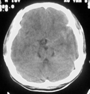

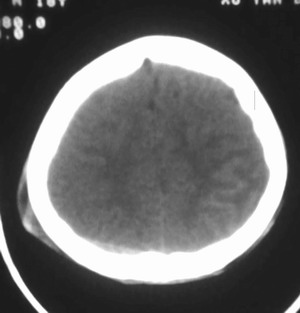

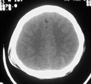

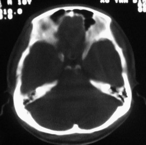

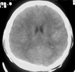

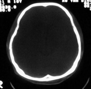

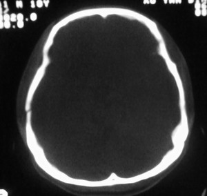

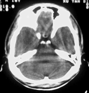

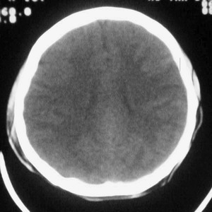

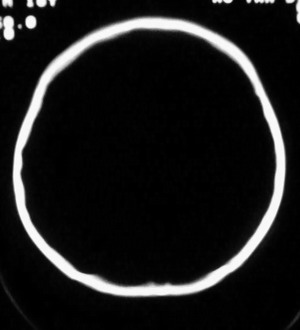

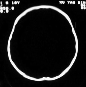

m/18y/因外伤来院做ct 头痛\头晕/余无明显异常! 我报的是1.骨折2脑挫伤并蛛网膜下腔出血3.皮下血肿,请老师们指点!谢谢!

左侧颞部脑沟及外侧裂池高密度填充,未见明显脑组织水肿显示;脑实质内未见明显异常密度;余层面脑表面沟回形态密度如常.中线结构居中;右侧颞顶部软组织肿胀,骨窗显示颞骨骨质不连(连接端圆钝,患者年轻,暂不考虑骨折).
诊断意见:1.左侧颞部蛛网膜下腔出血;2.右侧颞顶部头皮下血肿,合并左侧颞叶对冲伤可能不排.建议复查.
作者: dyqct    时间: 2006-11-14 19:00
支持:1、左侧蛛网膜下腔出血;
     2、右颞骨鳞部线形骨折;
     3、右颞顶部头皮血肿。
     脑挫裂伤在那里?

左颞叶条形高密度影其实是左外侧裂池内积血,支持:1、左侧蛛网膜下腔出血;
     2、右颞骨鳞部线形骨折;
     3、右颞顶部头皮血肿

1、左侧蛛网膜下腔出血(对冲伤所致)。2、右颞骨鳞部线形骨折。3、右颞顶部头皮血肿。

左侧裂池,基底池左侧均可见头片状高密度影.脑实质密度正常.脑室形态大小正常,中线居中.右颞顶部头皮肿胀,密度增高,右颞骨线形低密度影.
意见;1.左侧蛛网膜下腔出血;
        2,右颞骨线形骨折;
        3,右侧头皮血肿.

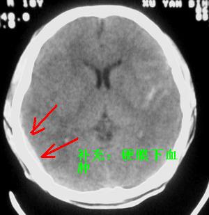

还有硬膜下血肿

1、左侧蛛网膜下腔出血;2、右颞骨鳞部线形骨折;3、右颞顶部头皮血肿。4 硬膜下血肿,5 脑肿胀

以下是引用逸风在2006-11-14 10:54:00的发言:[br]左侧颞部脑沟及外侧裂池高密度填充,未见明显脑组织水肿显示;脑实质内未见明显异常密度;余层面脑表面沟回形态密度如常.中线结构居中;右侧颞顶部软组织肿胀,骨窗显示颞骨骨质不连(连接端圆钝,患者年轻,暂不考虑骨折).[br]诊断意见:1.左侧颞部蛛网膜下腔出血;2.右侧颞顶部头皮下血肿,合并左侧颞叶对冲伤可能不排.建议复查.
逸风老师说的太好啦
由于图像不很清,的确在左颞叶脑实质内可见散在点状密度增高影,真的很像"湖面撒盐" 不好意思!
