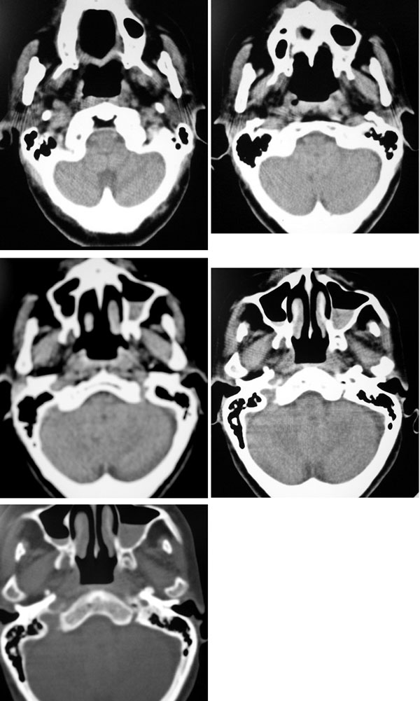

标题: CT5280:一个朋友的老妈,鼻咽部,帮忙看看
鼻子出血1天,现已止住.女,65y
[本贴已被 翁志蓬 于 2006-11-15 15:56:19 修改过]
作者: 子期    时间: 2006-11-15 19:48
1、双上颌窦炎,2、不除外早期鼻咽癌,建议活检。
作者: wansheng    时间: 2006-11-15 19:55
作者: 火中金    时间: 2006-11-15 20:21
双侧上颌窦、额窦炎,鼻甲肥大。
作者: guzhongliangddd    时间: 2006-11-15 21:06
平扫鼻咽部未见异常,如你朋友不放心就建议她去mri。
作者: kbzyycm    时间: 2006-11-15 21:13
1、双上颌窦炎,2、不除外早期鼻咽癌
作者: zyx168    时间: 2006-11-15 21:38
左侧烟瘾窝变浅,双侧上颌窦密度增高,左侧内见液气平面。
意见:1,考虑为左侧鼻烟癌,
      2。双侧上颌窦炎。
作者: 宝天曼    时间: 2006-11-15 22:13
双侧上颌窦、额窦炎,鼻甲肥大。
作者: 卜一    时间: 2006-11-15 22:34
双侧上颌窦、额窦炎,鼻甲肥大。鼻咽部未见异常。
作者: 守望可可    时间: 2006-11-15 22:38
  1.双侧上颌窦内积液,左侧见一较宽液平面,窦壁骨质未见明显异常。考虑:双侧急性上颌窦炎。
  2.左侧咽后壁软组织肿胀、密度不均匀、结构不清晰,左侧咽隐窝变浅、近乎消失,左侧咽鼓管咽口变狭窄。
  鼻子出血1天,现已止住.女,65y
  高度怀疑:鼻咽癌,建议鼻咽镜检查。
作者: haha215315    时间: 2006-11-15 22:39
左侧烟瘾窝略变浅,双侧上颌窦密度增高,左侧内见液气平面。1.双侧上颌窦炎伴积液.2.鼻炎癌待排.
作者: dyqct    时间: 2006-11-15 23:32
意见:1,考虑为左侧鼻咽癌,建议活查;
      2。双侧上颌窦炎。
作者: 光线    时间: 2006-11-16 06:59
确实不能除外左侧鼻咽癌!!
作者: 拾荒者    时间: 2006-11-16 07:43
双侧上颌窦急性炎症。
作者: 奕帆    时间: 2006-11-16 08:08
1、左侧咽隐窝变浅、消失,咽鼓管咽口未见阻塞征象(血痂、鼻粘膜分泌物和肿瘤都有可能,建议鼻镜观察,必要时活检!)。
2、双侧上颌窦积液,多考虑为炎性脓液,请结合临床。
鼻镜观察如为血痂之类可以不必活检,如为不明新生物就应该活检,除外早期鼻咽癌。
作者: 清风照影来    时间: 2006-11-16 08:14
强烈建议鼻咽镜检查,左侧咽隐窝变窄,考虑鼻咽癌可能。
上颔窦内密度增高考虑为两侧上颔窦炎
作者: jinguoji    时间: 2006-11-25 22:25
左侧咽后壁软组织肿胀,烟瘾窝变浅,双侧上颌窦密度增高,左侧内见液气平面。
考虑:1.鼻烟癌?建议鼻咽镜检查.
     2.双侧上颌窦炎.
作者: xuxiaojun    时间: 2006-11-26 01:41
鼻咽部未见异常。两侧上颌窦内见气液面,两侧鼻甲部粘膜略增厚。
     意见:1.两侧上颌窦炎;
           2.鼻炎。
作者: wqs571018    时间: 2006-11-26 03:01
标题: 回复:ct5280:一个朋友的老妈,鼻咽部,帮忙看看
以下是引用守望可可西里在2006-11-15 14:38:00的发言:[br][br]  1.双侧上颌窦内积液,左侧见一较宽液平面,窦壁骨质未见明显异常。考虑:双侧急性上颌窦炎。[br]  2.左侧咽后壁软组织肿胀、密度不均匀、结构不清晰,左侧咽隐窝变浅、近乎消失,左侧咽鼓管咽口变狭窄。[br]  鼻子出血1天,现已止住.女,65y [br]  高度怀疑:鼻咽癌,建议鼻咽镜检查。[br]
同意.
作者: 小乔    时间: 2006-11-26 04:44
鼻咽部应该没有问题,期待镜检结果
