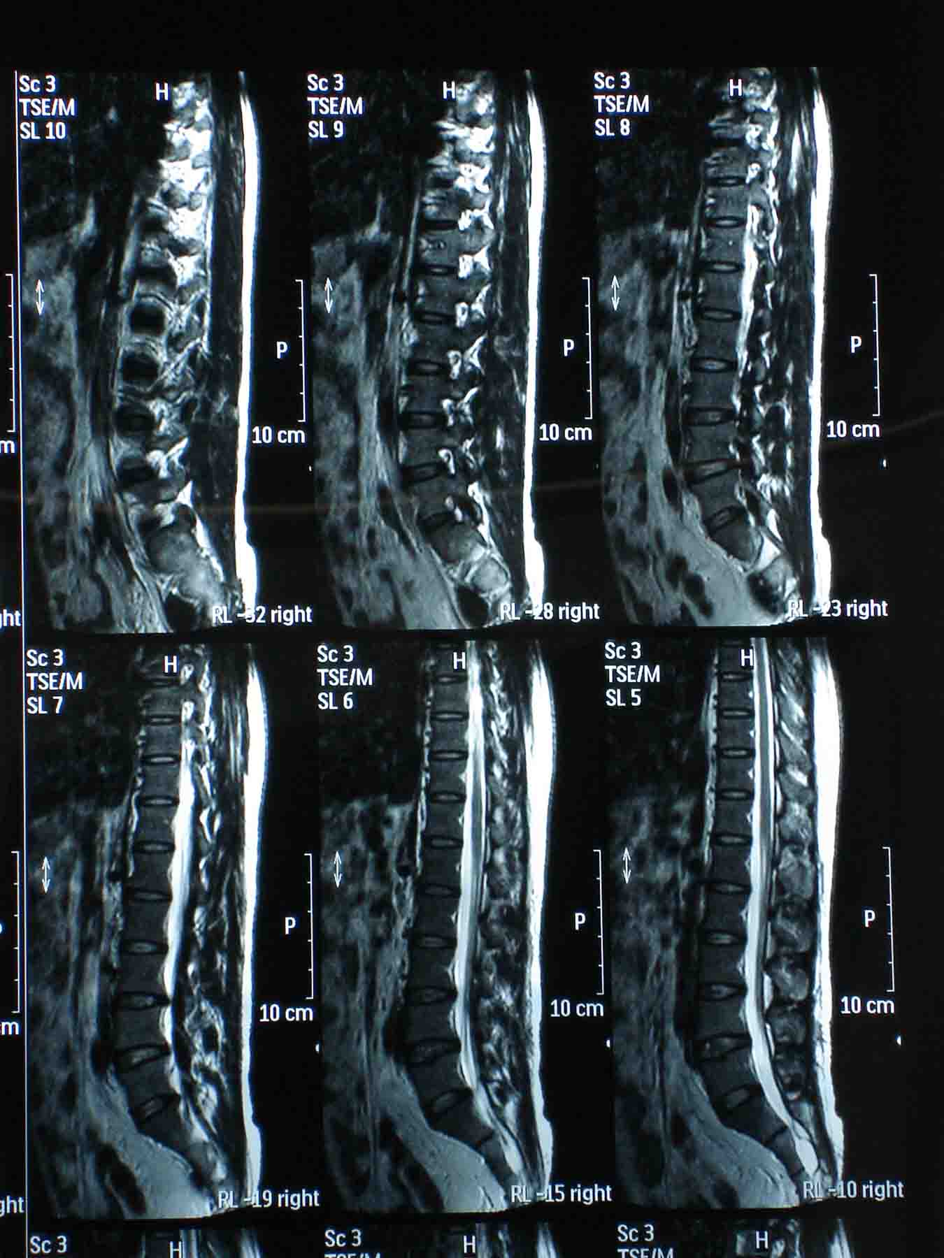

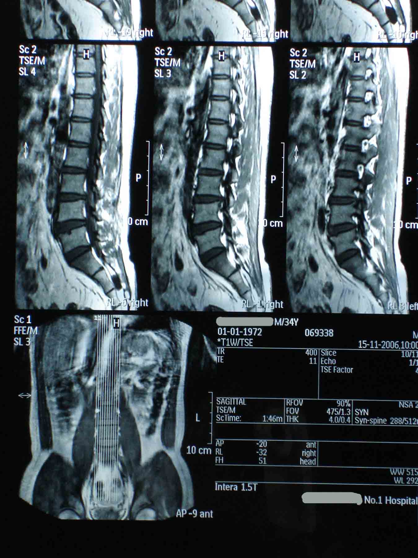

患者,男,34岁,腰骶部、右臀部及右大腿后面酸痛5个月(无小腿及足部疼痛),8个月前曾打篮球两次扭伤腰部。直腿抬高试验及加强试验阴性。
请教各位高手该患者的腰椎mri片有问题吗?请指导治疗!
谢谢!

第三(3-4) 第四(4-5)腰椎间盘,信号明显减低并不均匀,并见间盘向后突出,明显压迫硬膜囊,第五椎体上缘硬化并见"许莫氏"结节.考虑:第三(3-4) 第四(4-5)腰椎间盘突出.

补充一点:骶管囊肿(s2平面)。
作者: dyqct    时间: 2006-11-18 16:51
支持腰3-4、4-5椎间盘突出;骶管内囊肿。
作者: 1390528    时间: 2006-11-18 17:44
kqkmz你好,短信收到,mri没学,ct也才学一年余,mri图像示腰3/4腰4/5椎间盘后缘鼠尾状改变是突出椎间盘吗?学习了.
作者: 拾荒者    时间: 2006-11-18 20:41
我也是干ct的,对于mri没有研究,不过,该病例的腰3~4,4~5椎体后缘的是硬膜囊前脂肪组织,硬膜囊未见明显受压改变,我还是不支持有椎间盘突出。请mri医师指点。至于治疗,病人年轻应以理疗为主,也可外敷\"痛瘀消膏药”看看。

没有轴位暂启考虑l3-4、l4-5椎间盘突出,s2 骶管囊肿。
作者: 王维浦    时间: 2006-11-19 08:29
kqkmz你好:
    ct\\mri片都已详阅,两次的片子并没有出入,只是ct的扫描范围小没有做到骶管水平。
    单从组织结构形态的角度看,正常l4-5椎间盘后缘应略前凹或平直,片子上该间盘后缘略显圆隆饱满,理论上讲应诊断轻度膨出(注意:不是突出),但其并未累及椎间孔和硬膜囊,多无太大临床意义。
    l4-5邻近椎体表面“许莫氏结节”形成(椎间盘疝入椎体内----一种特殊的间盘突出),结合mri间盘信号减低,提示:间盘退变(椎间盘水分减少、弹性下降),间盘内压力增高;常可引起腰骶部困痛等假性根痛的临床表现,但多无下肢症状。
    mri于骶管内可见一囊肿,临床工作中并不少见,其多为良性一般体积不会增大,可无症状,亦可引起腰骶部及下肢后内侧不适,严重者可有鞍区感觉异常及大小便异常。
    你现在的症状与l4-5间盘变性轻度膨出、骶管囊肿都可能有关系,但我认为囊肿的因素更多一些。无需过于紧张,注意休息保守治疗应该不会出啥问题,有条件复查mri,观察囊肿变化。

这种观点我很同意,解剖书上说得很明确腰4-5 的椎间盘正常可以有这种改变。
作者: 一生    时间: 2006-11-20 04:12
椎间盘信号无明显减低,不考虑椎间盘突出,仅仅是腰椎椎体退行性变。当然骶管囊肿成立。
作者: 宋振波    时间: 2006-11-23 05:12
l3/4,l4/5椎间盘突出,s2 骶管囊肿.
作者: 秦笑风    时间: 2006-11-23 05:36
作者: zyx168    时间: 2008-4-26 01:31
骶管囊肿.
作者: ayi    时间: 2008-5-3 08:26
考虑l3-4、l4-5椎间盘突出, 骶管囊肿,请结合横断面图象。
