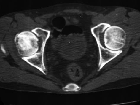

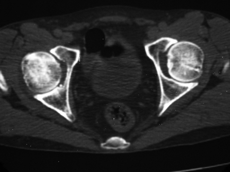

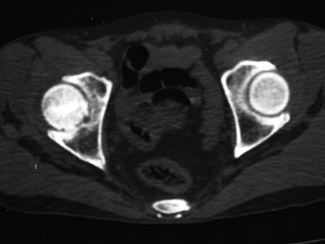

男52岁,间段性跛行2-3月,肢体纵向扣击痛,腹股沟韧带点压痛.

右侧股骨头关节面不整,增生硬化,股骨头放射征变形,局部密度增高,符合缺血坏死的表现,能否再换个窗位看一下呢。
作者: liuyue    时间: 2006-11-18 09:05
先考虑:股骨头无菌坏死
作者: 卜一    时间: 2006-11-18 14:23
右侧股骨头关节面不整,增生硬化,股骨头放射征消失,局部密度增高,周边软组织无肿胀,考虑:缺血性坏死。
作者: 宝天曼    时间: 2006-11-18 15:03
考虑:缺血性坏死。
作者: dyqct    时间: 2006-11-18 16:10
支持右侧股骨头无菌坏死(早期改变)。
作者: wansheng    时间: 2006-11-18 16:20
支持右侧股骨头无菌坏死。
作者: anbo5502    时间: 2006-11-18 16:53
标题: 回复:ct5310:[原创]双髋关节ct平扫请大家讨论
以下是引用卜一在2006-11-18 6:23:00的发言:[br]右侧股骨头关节面不整,增生硬化,股骨头放射征消失,局部密度增高,周边软组织无肿胀,考虑:缺血性坏死。
作者: 守望可可    时间: 2006-11-18 17:05
双侧股骨头无菌性坏死,以右侧为明显。
作者: zjzjr    时间: 2006-11-18 17:09
支持双侧股骨头无菌性坏死,以右侧为著.
作者: yang4132    时间: 2006-11-18 17:12
双侧股骨头缺血坏死,右侧为著。
作者: chmb    时间: 2006-11-18 17:34
支持股骨头无菌坏死,右侧为著。
作者: 流星1234    时间: 2006-11-18 17:36
双侧股骨头缺血性坏死
作者: wmingzhong    时间: 2006-11-18 18:58
双侧股骨头坏死
作者: 迎客松abc    时间: 2006-11-18 20:33
支持双侧股骨头无菌性坏死,以右侧为著
作者: 逸风    时间: 2006-11-18 21:06
作者: jinguoji    时间: 2006-11-18 21:18
支持双侧股骨头无菌性坏死,以右侧为著.
作者: hhcckk    时间: 2006-11-18 21:41
以下是引用守望可可西里在2006-11-18 9:05:00的发言:[br]双侧股骨头无菌性坏死,以右侧为明显。
成人股骨头无菌性坏死常发生在外伤,大量放射治疗,大量激素治疗后,动脉硬化,髋关节长期受压者,楼主可以询问一下有无这些病史
作者: haha215315    时间: 2006-11-18 21:45
右侧股骨头无菌坏死.
作者: zyx168    时间: 2006-11-18 22:42

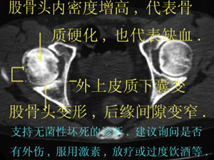

右侧股骨头密度不均匀,内见高密度点片状硬化及小囊状透光区,表面毛糙,关节间隙正常,左髋正常.
意见:考虑右髋关节无菌坏死,
作者: 清风照影来    时间: 2006-11-18 23:19
两侧股头缺血性坏死,以右侧为著
作者: sun123456    时间: 2006-11-18 23:41
双股骨头示斑点状高密度影,股凹处有碎裂考虑股骨头缺血性坏死。
作者: 拾荒者    时间: 2006-11-19 05:37
同意:双股骨头无菌坏死早期改变,右侧明显。(股骨头骨小梁轮辐状改变消失,代以硬化改变,右侧股骨头前缘皮质下见拱形透亮带,髋关节间隙无改变)。
作者: xclzq_910    时间: 2006-11-19 19:48
双侧股骨头无菌性坏死,以右侧为明显
作者: 余辉    时间: 2006-11-19 23:22
先考虑:股骨头无菌坏死
作者: shibing    时间: 2015-6-29 16:46
支持右侧股骨头无菌坏死(早期改变)。
