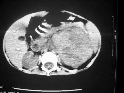

m,2y.发现头部包块进行性增大2月;行头腹部ct扫描发现

作者: 守望可可 时间: 2006-11-18 18:51
艺术家兄弟,你也特小气了吧?这么好的病例才发这么少的图片。
考虑:左肾母细胞瘤伴左侧颞骨远程转移。

作者: 张嘉航 时间: 2006-11-18 21:40
图片太少,考虑左肾上腺神经母细胞瘤伴颅骨转移
作者: hhcckk 时间: 2006-11-18 21:57
首先要定位,这个地方的小孩肿瘤有肾母细胞瘤,神经母细胞瘤,因为楼主给的片子不多,猜一下吧,神经母细胞瘤,因为肾母细胞瘤向骨头转移的较少

作者: haha215315 时间: 2006-11-18 22:03
应该是左肾上腺神经母细胞瘤颞骨转移,而非肾母细胞瘤.

以下是引用hhcckk在2006-11-18 13:57:00的发言:[br]首先要定位,这个地方的小孩肿瘤有肾母细胞瘤,神经母细胞瘤,因为楼主给的片子不多,猜一下吧,神经母细胞瘤,因为肾母细胞瘤向骨头转移的较少
主要是定位,位置定好了,结果就出来了,我也猜一下吧,来源肾上腺,说实话,如果没有颅骨的资料,我首先考虑肾源性的肿瘤。

作者: woaixct 时间: 2006-11-18 22:32
不错,关键是定位。
楼主的腹部片向下的片子太少,所以两种意见都支持。
1.来源于肾脏的肾母细胞瘤并颅骨转移。
2.来源于肾上腺的神经母细胞瘤并颅骨转移。

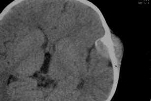

作者: 拾荒者 时间: 2006-11-19 02:30
楼主太吝啬,应该继续往下观察以方便定位,首先考虑左侧肾上腺肿物,边缘不规则,密度不均匀,结合左侧颞骨颅板内外软组织密度肿块,增长明显,一元化考虑左侧肾上腺神经母细胞瘤并左侧颞骨转移。

作者: whylovezhang 时间: 2006-11-20 19:39
是肾上腺的神经母细胞瘤并颅骨转移,难道是根据年龄判断的吗,肾母细胞瘤怎么区分呢

作者: tanjiuzhe313 时间: 2007-3-13 10:04
定位太重要了。肾上腺神经母细胞瘤合并颅骨转移。肾母细胞瘤和并肺部转移。学习了谢谢。
