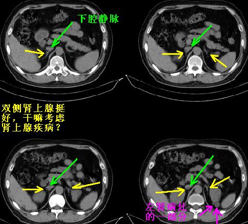

m31y本单位同事,体胖,体重95kg,身高180cm.既往高血压史3年.近来感到头晕.舒张压较前升高.ct5mm扫描:

左叶变小.肝裂变宽.肝内多个低密度灶 .   肝硬化.建议增强
作者: qian    时间: 2006-11-19 20:40
肝内多发小囊肿,肝左叶萎缩。(估计楼主的意思不止这些,请高手指教)

作者: 13081830109    时间: 2006-11-19 20:48
左叶变小.肝裂变宽.肝内多个低密度灶 . 部分边界不清
  肝硬化.肝内多发小囊肿。脂肪肝,肝左叶萎缩,建议强化除外右叶后上段占位

肝、双肾内多发小囊肿,肝左叶萎缩,轻度脂肪肝。另外左侧肾上腺局部增粗,似有小结节状隆起,考虑左侧肾上腺皮质醇症。

  我倒是认为没有大家想象的那么轻松:
  肝脏、双肾病灶虽然部分呈囊肿状圆形,但大部分都是呈低密度斑片状,且形态不规则。以双肾表现更明显,肾轮廓凸凹不平呈棘刺状不光滑。肝顶部的圆形低密度倒是更象牛眼,部分融合呈不规则片状。
  我首先考虑:双肾以及肝脏转移瘤。请增强检查确认,排除多发性囊肿,并积极查找原发灶。

考虑:1、肝硬化;
      2、多囊肝;
      3、多囊肾。

双肾及肝脏多发类圆形低密度灶,部分境界较清,但还是有不少境界不清,还是先强化一下再说吧,年龄这么轻,是多囊肝、多囊肾还是转移?

肝及双肾多发小囊肿,轻度的弥漫性肝病

肝内,双肾内(含包膜下)多个小囊状透光区,边缘清晰,肝左叶萎缩.
意见:1,肝与双肾多发性小囊肿;
       2,肝萎缩.

1.考虑多囊肝多囊肾。
2.肝硬化?

应该是肝肾多发囊肿 ,肝左叶先天发育变异,建议增强扫描

发贴者的意思大家可能都没意会到,此人31岁就这高的血压,可能与肾上腺有关。右侧肾上腺明显增生。

肝、双肾内多发小囊肿,肝左叶萎缩,轻度脂肪肝。另外左侧肾上腺局部增粗,似有小结节状隆起,考虑左侧肾上腺皮质腺瘤。

  感谢wnlyq8688老师专门短信提醒,谢谢您的深情厚意!
  “病人是我的同事,既往体健,其母亲和舅舅都是典型多囊肝多囊肾,均ct证实。同事本人二年前做b超发现右肾有一个小囊肿,现ct所见:肝脏及双肾多发散在大小不等类圆形低密度影,部分边界欠清,密度较高(囊肿正在形成中),双肾部分突出肾轮廓之外.综上所述:最后诊断:多囊肝多囊肾合并肝左叶发育不良!多囊肝多囊肾早期ct表现的报到比较少!故发上本病例与大家分享与讨论!我们做这次ct起初看肾上腺有无病变而做ct后发现肝肾有问题!多谢您的发言! 不对的地方请提出宝贵见解! ”

如楼主所言,家族史明确,结合既往史诊断多囊肝、多囊肾成立。如果没有这些,守望可可西里老师的分析很有道理。

典型的多囊肝、多囊肾。
