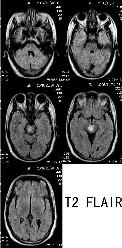

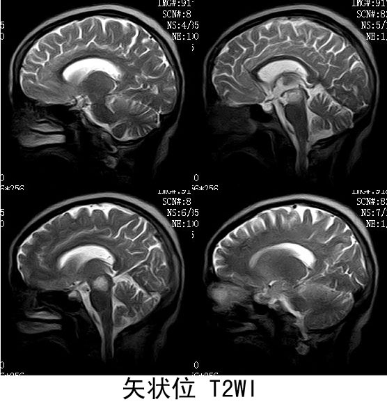

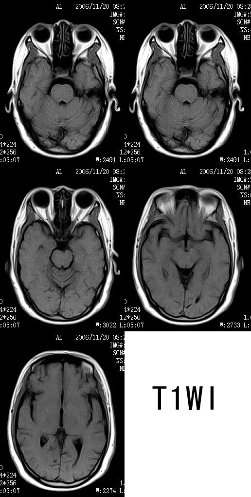

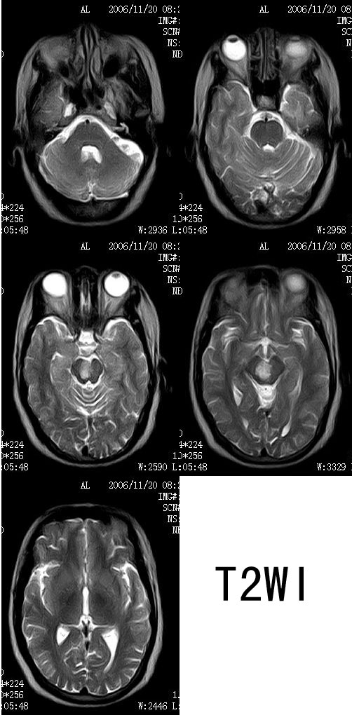

女性,77岁。10年前有脑出血病史

中脑类圆形病灶,等t1长t2信号,有一定占位效应,没有病史,没有ct,不好定,建议楼主把资料补全一下。
作者: 晓杰    时间: 2006-11-21 06:29
中脑类圆形病灶,等t1长t2信号,占位效应轻,病史呢?胶质瘤?
作者: wujun426wj    时间: 2006-11-21 07:05
等t1、长t2信号,点位效应较轻,没有增强吗?请传上来,是不是脑干胶质瘤?
作者: zyx168    时间: 2006-11-21 18:54
请补充病史,排除胶质瘤.
作者: yz    时间: 2006-11-21 19:03
首先考虑脑干梗塞;不除外脑干胶质瘤。
作者: wangkexing    时间: 2006-11-22 03:57
脑干出血
作者: jiangjing    时间: 2006-11-22 07:11
中脑右侧分类圆形等t1长t2信号,抑水高信号,中脑大脑脚右侧部肿胀显示。考虑1脑干梗塞。2占位待排。3请结合临床病史诊断。
作者: zgyycds    时间: 2006-11-23 07:58
点位效应不明显,病灶周边水肿也不明显,t1wi为高信号,考虑出血?病史也没有,是急性发病还是缓慢,作一下增强如何。
作者: fengtao678    时间: 2006-11-23 21:41
ct为高密度.ct值约60~90 . 病人10年前有脑出血病史.哪天时间太紧,资料没有发全.麻烦大家在看看.
作者: 宋振波    时间: 2006-11-26 03:08
脑干出血?
作者: gaojiawan    时间: 2006-11-26 04:03
脑梗塞,可以dwi检查
作者: only    时间: 2006-11-26 08:20
t1wi等信号、t2wi、flair明显高信号,占位效应不明显。
应该考虑梗塞。楼主应该给明确的病史。
需要和桥脑中央髓鞘溶解症鉴别,一般呈蝴蝶样改变,和本患不太相同。

以下是引用fengtao678在2006-11-23 13:41:00的发言:[br]ct为高密度.ct值约60~90 . 病人10年前有脑出血病史.哪天时间太紧,资料没有发全.麻烦大家在看看.[br]
还是要考虑出血
作者: dr.yang    时间: 2012-12-5 20:51
考虑出血
