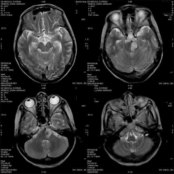

性别:f 年龄:65 病历摘要:突发右半身瘫痪2小时,右上下肢肌力0级
我的mri诊断:左桥脑梗塞

除了是脑梗,有可能是良性的胶质瘤吗??请各位老师赐教!!
作者: 晓杰 时间: 2006-11-21 06:15

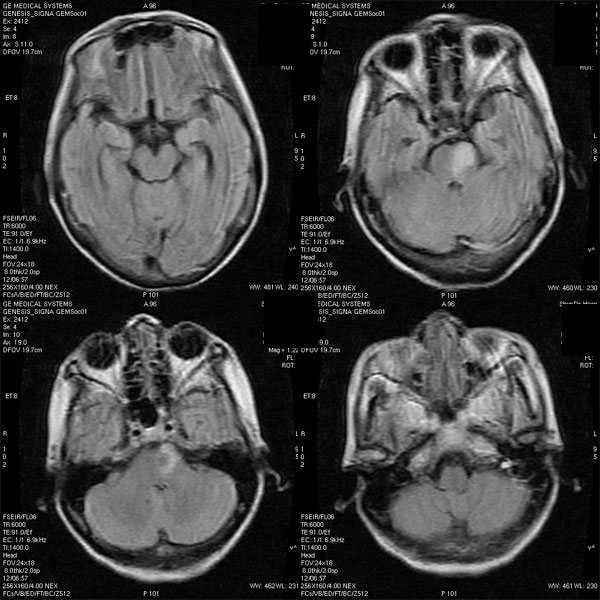

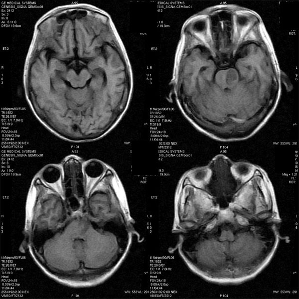

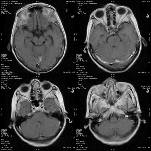

桥脑左侧斑片状长t1长t2信号,flair为稍高信号,病灶无强化,桥脑左侧略肿胀。支持搂主意见:桥脑梗塞

1.发病短时间内出现明显的长t1长t2病灶、边界较清楚
2.发病短时间病灶肿胀较明显
我认为出现上述不符合梗塞表现的原因是:
多数脑梗塞发生在脑血管硬化,血管病粥样斑块、血栓形成基础之上,这一过程常需要较长时间,加之病灶周围侧枝循环建立较好,脑组织耐受缺血缺氧的能力相对较强。梗塞6-12小时后mir t2wi上才能出现较明显高信号。
少数梗塞由于远处脱落的血栓等栓子突然堵塞血管,脑组织短时间出现水肿,且程度较重。

桥脑胶质瘤常有轻度强化,另第四脑室底部无明显后移,基底动脉无包埋;崭不考虑胶质瘤。

桥脑左侧斑片状长t1长t2信号,flair为稍高信号,病灶无强化,桥脑左侧略肿胀。支持搂主意见:桥脑梗塞。不完全除外占位可能。建议按梗塞治疗观察及复查。

支持楼主意见,我们前一段时间遇到过相似病例,当时还做了增强,不强化.经内科扩管溶栓治疗,病情好转,功能部分恢复出院,随访:生活能够自理.预约复查........

支持:桥脑梗塞,若是肿瘤,应该有占位效应,建议短时间内复查.

1、影像表现:桥脑左侧异常信号,t1wi低信号、t2wi、flair高信号,占位效应不明显。增强,不强化。
2、临床:发病2小时,肌力0级。
3、疑问:突然发病2小时,t1wi信号怎么低?不好解释。
4、诊断:桥脑出血或梗塞可能。
超急性期脑出血:一般指数十分钟,t1wi等信号、t2wi高信号,由于mri场强不同,信号改变也不相同。不知道楼主做没做ct检查,我觉得需要排除出血可能。

支持你的诊断:左桥脑梗塞。但是,2小时病史t1wi呈低信号、t2wi呈高信号吗,一般梗塞6-12小时后,才能出现明显信号改变,建议提供发病到检查的时间;加扫dwi其余部位有无吉祥梗死。

支持你的诊断:左桥脑梗塞,有条件做个增强扫描
