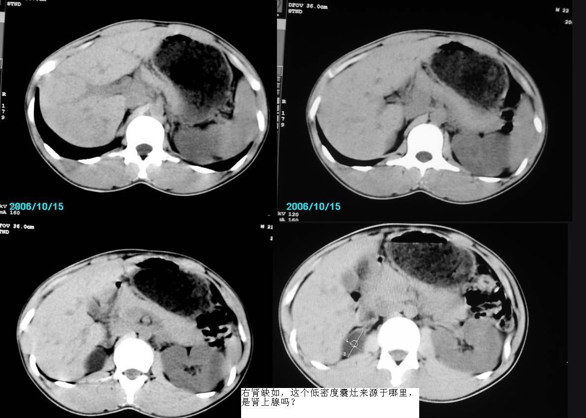

以下是引用宝天曼在2006-11-22 7:03:00的发言:[br]清风照影来老师;[br] 你好![br] 你咋不爱给病史及实验室检查这些东西对咱门诊断很重要
以下是引用dyqct在2006-11-22 8:46:00的发言:[br]右肾明显缩小,外后方见椭圆形低密度囊。左肾代偿性增大。[br]考虑:1、右肾发育不全伴囊肿形成;[br] 2、左肾代偿性肥大。
以下是引用syfszcw在2006-11-22 10:54:00的发言:[br]请问胰腺(胰头)有问题吗?谢谢!本人感觉胰腺有问题!见笑了![br]
以下是引用乡医在2006-11-22 21:29:00的发言:[br]以下引用ssmmxx的发言:右肾区示小囊性低密度区,近中线处示小的钙化影,左肾增大,考虑右肾发育不良并囊变.左肾代偿性肥大.还要注意扩大扫描范围,排除一下异位肾的可能.[br]建议做个ivp
