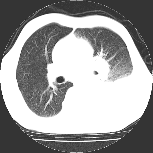

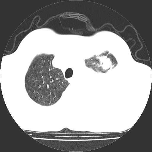

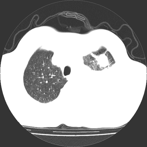

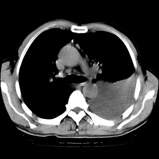

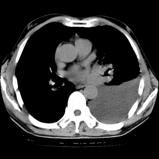

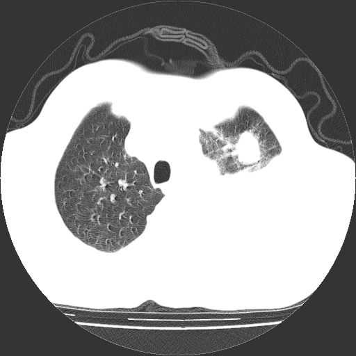

男,60岁,咳嗽、咳痰、痰中带血二十余日。

首先考虑右肺癌伴胸腔积液.
作者: xiaojianwei    时间: 2006-11-23 20:57
结核并胸水
作者: YaoYY    时间: 2006-11-23 21:04
左肺上叶肺癌,左侧胸腔积液。
作者: 清风照影来    时间: 2006-11-23 21:09
左上肺块状影,其内可见厚壁空洞影,略显偏心状。块影可见分叶,边缘有胸膜凹陷征。左侧胸腔见积液影
诊断:左上肺周围型肺癌,左侧胸腔积液
作者: zjzjr    时间: 2006-11-23 21:29
支持左侧周围型肺癌伴胸腔积液.
作者: zjzjr    时间: 2006-11-23 21:32
标题: 回复:[讨论]胸部ct
以下是引用zjzjr在2006-11-23 13:29:00的发言:[br]支持左侧周围型肺癌伴纵隔淋巴结转移.2左侧胸腔积液.
作者: 3711040257    时间: 2006-11-23 21:33
左肺周围型肺ca并胸腔积液
作者: zyx168    时间: 2006-11-23 21:35
左上肺内结节状块影,内见偏心性小气泡,无钙化征象,边缘见浅分叶与短毛刺。周边无卫星灶,左侧胸腔内见大量液性密度影,纵隔内及两肺门区未见肿大淋巴结。
意见:考虑:左上肺周围型肺癌伴左侧胸膜转移,左侧胸腔积液。
作者: hhcckk    时间: 2006-11-23 21:53
标题: 回复:[讨论]胸部ct
综上所述,肺癌的诊断把握性还是较大的
作者: yang4132    时间: 2006-11-23 22:08
左上肺周围型肺癌并纵隔、肺门淋巴结转移,左侧胸腔积液。
作者: wqs571018    时间: 2006-11-23 22:26
左上周围型肺癌,伴纵隔淋巴结转移,左胸腔积液.
作者: wangzhongliang    时间: 2006-11-23 22:26
作者: dyqct    时间: 2006-11-23 23:15
支持左肺上叶周围型肺癌;左侧中量胸腔积液(可能为转移).
作者: suncl    时间: 2006-11-23 23:29
标题: 回复:[讨论]胸部ct
以下是引用清风照影来在2006-11-23 13:09:00的发言:[br]左上肺块状影,其内可见厚壁空洞影,略显偏心状。块影可见分叶,边缘有胸膜凹陷征。左侧胸腔见积液影[br]诊断:左上肺周围型肺癌,左侧胸腔积液
作者: ssmmxx    时间: 2006-11-23 23:40
支持左侧周围型肺癌伴胸腔积液.
作者: elity69    时间: 2006-11-23 23:44
作者: 卜一    时间: 2006-11-24 00:12
左上肺肿块影,其内可见厚壁空洞。肿块影边缘毛刺 分叶,并有胸膜凹陷征。左侧胸腔见积液曲线。纵隔内见肿大淋巴结。
诊断:左上肺周围型肺癌,伴纵隔转移及胸膜转移。
作者: 守望可可    时间: 2006-11-24 02:10
标题: 回复:ct5376:[讨论]胸部ct
以下是引用suncl在2006-11-23 15:29:00的发言:[br][quote]以下是引用清风照影来在2006-11-23 13:09:00的发言:[br]左上肺块状影,其内可见厚壁空洞影,略显偏心状。块影可见分叶,边缘有胸膜凹陷征。左侧胸腔见积液影[br]诊断:左上肺周围型肺癌,左侧胸腔积液
[br][br][br][br][/quote]
借二位的光了,谢谢!
作者: wangjj555    时间: 2006-11-24 02:40
肺癌伴胸水的可能性大些.
作者: yemin92007    时间: 2006-11-24 02:50
左上肺厚壁偏心空洞,有毛刺、分叶、胸膜凹陷征伴左肺门及纵隔淋巴结肿大及左侧胸腔积液;
首先考虑:左上肺周围型肺癌伴肺门、纵隔淋巴转移及左侧胸腔积液。
作者: 余辉    时间: 2006-11-24 03:00
另外左段支气管分叉处是否有问题?
作者: 同    时间: 2006-11-24 03:46
左侧肺癌伴纵隔淋巴结转移, 左侧胸腔积液。
作者: doC张    时间: 2006-11-24 03:58
肺癌伴胸腔积液及舌段部分肺不张.
作者: muxinhua    时间: 2006-11-24 04:13
左上肺周围型肺癌伴纵隔淋巴结转移,左侧胸腔积液可能性大。
作者: sunxian7526    时间: 2006-11-24 04:13
结核还是不能排除的哦.
作者: 我爱影像    时间: 2006-11-24 04:35
肺癌伴胸腔积液
作者: zwx    时间: 2006-11-24 05:05
支持左侧周围型肺癌伴胸腔积液.
作者: clinic72    时间: 2006-11-24 05:12
结核不能除外
作者: wxy7406    时间: 2006-11-24 05:24
不能完全除外结核,建议胸水找脱落细胞。
作者: jiangjing    时间: 2006-11-24 05:27
支持考虑左上肺癌伴左侧胸腔积液,纵隔淋巴转移。
作者: 郭凯    时间: 2006-11-24 05:51
左肺癌伴胸水及纵隔内淋巴结肿大.
作者: lhf8188    时间: 2006-11-24 05:52
作者: zbf1964724    时间: 2006-11-24 06:12
左上肺块状影,其内可见空泡影,。块影可见分叶,边缘有胸膜凹陷征。左侧胸腔见积液影,左肺下叶膨胀不全,气管前方淋巴结肿大
诊断:1左上叶周围型肺癌,
2左侧胸腔积液
3纵隔淋巴结肿大
作者: 流星1234    时间: 2006-11-24 06:15
考虑肺癌并胸腔积液
作者: 拾荒者    时间: 2006-11-24 06:27
以下是引用hhcckk在2006-11-23 13:53:00的发言:[br][br][br][br][br][br]综上所述,肺癌的诊断把握性还是较大的
作者: 蓝星    时间: 2006-11-24 06:41
考虑左侧周围型肺癌伴胸腔积液
作者: lkc8963    时间: 2006-11-24 06:55
以下是引用yemin92007在2006-11-23 18:50:00的发言:[br]左上肺厚壁偏心空洞,有毛刺、分叶、胸膜凹陷征伴左肺门及纵隔淋巴结肿大及左侧胸腔积液;[br]首先考虑:左上肺周围型肺癌伴肺门、纵隔淋巴转移及左侧胸腔积液。
左肺门已经这么大了,怎么好象有好多人不报啊?不解!
作者: 木子    时间: 2006-11-24 07:04
肺癌伴胸腔积液
作者: fengsx    时间: 2006-11-24 08:28
诊断:左上肺周围型肺癌,左侧胸腔积液
作者: hhcckk    时间: 2006-11-24 15:56
以下是引用lkc8963在2006-11-23 22:55:00的发言:[br][quote]以下是引用yemin92007在2006-11-23 18:50:00的发言:[br]左上肺厚壁偏心空洞,有毛刺、分叶、胸膜凹陷征伴左肺门及纵隔淋巴结肿大及左侧胸腔积液;[br]首先考虑:左上肺周围型肺癌伴肺门、纵隔淋巴转移及左侧胸腔积液。
[br]左肺门已经这么大了,怎么好象有好多人不报啊?不解![/quote]
左肺门我不能肯定是淋巴结,因为我看跟左下肺静脉关系密切,不过再看看是象不太好,谢谢lkc8963老师的提醒
作者: haha215315    时间: 2006-11-24 17:34
左侧周围型肺癌伴胸腔积液.
作者: wansheng    时间: 2006-11-24 18:00
左肺周围型肺癌伴胸腔积液。
作者: bingyu    时间: 2006-11-24 23:25
同意癌伴胸腔积液
作者: sdqzwyx    时间: 2006-11-25 01:26
支持!肺癌、纵隔转移、胸腔积液。
作者: zhaoliuyan    时间: 2006-11-26 01:37
最好做个增强扫描.
作者: ysxyy    时间: 2006-11-27 21:15
我看还是先抽水,再作ct看看,这么多的水,肺内的结构有些还是不太清楚的,
抽水一侧可以作化验,二则可以减轻病人症状,三则可以让萎缩的肺先膨胀起来,
一举三得的事为什么不作呢.
作者: 老树皮    时间: 2006-11-28 01:38
首先回复ysxyy老师的建议---抽胸水。如果是恶性胸水,产生很快,抽了也会很快再生成,对症状改善不明显,当然临床医生还是会去抽的,其目的主要是化验检查。但是胸水查癌细胞的阳性率不高,也不可以完全依赖,但是对鉴别tb与ca性胸水还是很有帮助。
我是基本同意sdqzwyx老师的意见,这个病例考虑肺癌可能性大,如果能ct增强当然更好,主要是鉴别左肺门部血管与淋巴结,况且对肿块本身强化也很有意义,基本可以鉴别tb与ca,当然现在增强与平扫价格相差太大,需要做好病人及家属工作。
最终诊断还是病理说了算,这个病人应该可以手术,肺内未见明显转移征象,当然胸膜可能受侵(胸水这么多),期待最终结果!
作者: 顾健    时间: 2006-11-29 06:33
左肺癌伴胸腔积液
作者: dr.yang    时间: 2011-9-25 23:50
考虑:左上肺周围型肺癌伴左侧胸膜转移,左侧胸腔积液 。--支持
