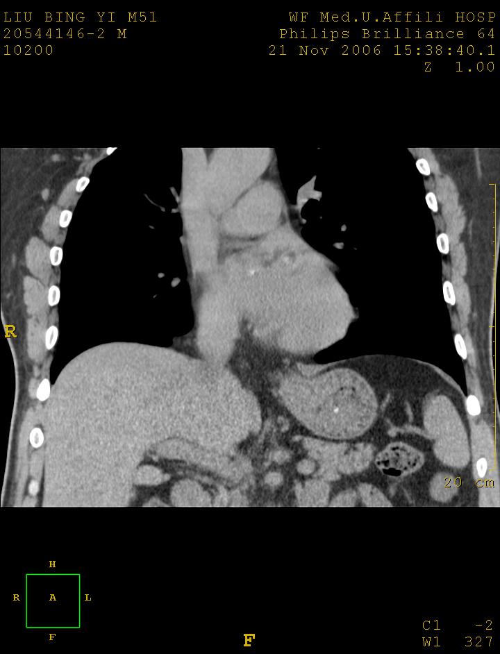

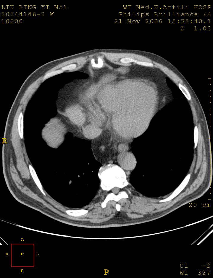

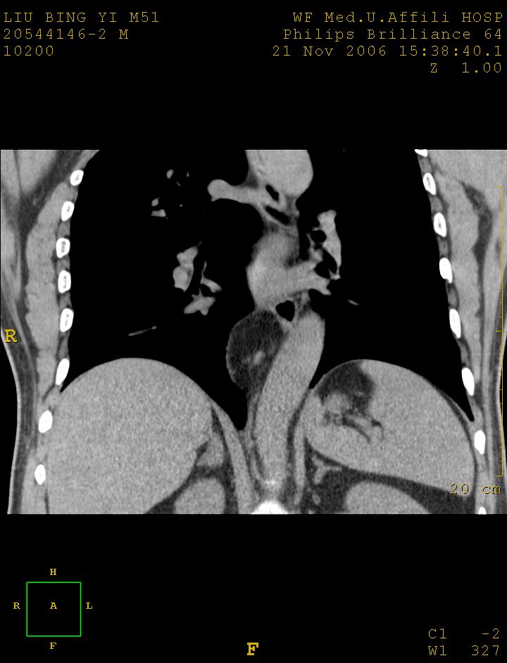

患者,男,51岁,心前区疼痛,不适半月,饭后加重。
临床怀疑冠心病可能,来我院行冠状动脉cta造影检查。

作者: 尚峰    时间: 2006-11-25 03:12
膈疝?
作者: yang4132    时间: 2006-11-25 03:27
脂肪密度伴血管影,大网膜疝入胸腔。
作者: zwei    时间: 2006-11-25 03:33
大网膜疝入胸腔。
作者: dyqct    时间: 2006-11-25 03:51
食道裂孔疝(网膜疝入)。
作者: 13081830109    时间: 2006-11-25 03:57
大网膜疝入胸腔。
作者: zrs    时间: 2006-11-25 04:17
同意食管裂孔疝,不同意是大网膜的疝入,这里怎么会有大网膜呢?小网膜还差一多,请名位同道在看到底是什么疝上去了。
作者: jiangjing    时间: 2006-11-25 04:19
大网膜及部分胃疝入胸腔。
作者: zhoucan076    时间: 2006-11-25 04:25
食道裂孔疝(网膜疝入)。
作者: jinguoji    时间: 2006-11-25 04:34
食管裂孔疝
作者: x-man    时间: 2006-11-25 04:38
支持食道裂孔疝,疝入物为脂肪密度,考虑为网膜.
作者: 宝天曼    时间: 2006-11-25 05:02
大网膜疝入胸腔。
作者: xclzq_910    时间: 2006-11-25 05:07
支持食道裂孔疝,疝入物考虑为大网膜.
作者: liuwensi    时间: 2006-11-25 05:47
食管裂孔疝
作者: ssmmxx    时间: 2006-11-25 05:47
作者: 卜一    时间: 2006-11-25 06:09
标题: 回复:患者,心前区疼痛2006.11.24
食道裂孔疝(部分胃及网膜疝入)。
作者: wxy7406    时间: 2006-11-25 06:18
标题: 回复:ct5390:患者,心前区疼痛2006.11.24
大网膜疝。
作者: chry3    时间: 2006-11-25 06:43
支持食管裂孔疝,疝入物为脂肪密度,考虑网膜组织
作者: 拾荒者    时间: 2006-11-25 07:09
作者: ysxyy    时间: 2006-11-27 03:36
太漂亮的一个食管裂孔疝;
疝内容物为部分胃和胃底部脂肪组织,没有大网膜 也没有小网膜;
不知对不对.
作者: 阿圣    时间: 2006-11-27 05:47
大家的诊断都正确,是膈疝

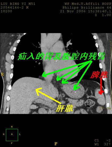

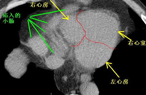

作者: 守望可可    时间: 2006-11-27 17:30
以下是引用阿圣在2006-11-26 21:47:00的发言:[br]大家的诊断都正确,是膈疝
膈疝肯定没有疑问,但疝出物的正确诊断则需要多方位观察。我认为疝出物包括部分胃以及小肠,胃疝入的情况卜一老师已经图示的很明确,我试图找出疝入的小肠。下图如果不对,恳请老师们予以指正,谢谢了!
作者: yemin92007    时间: 2006-11-27 22:26
支持楼上的分析!
