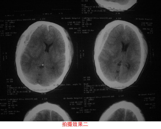

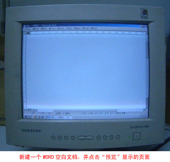

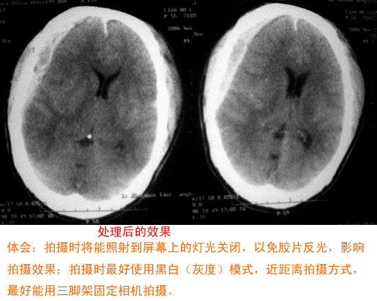

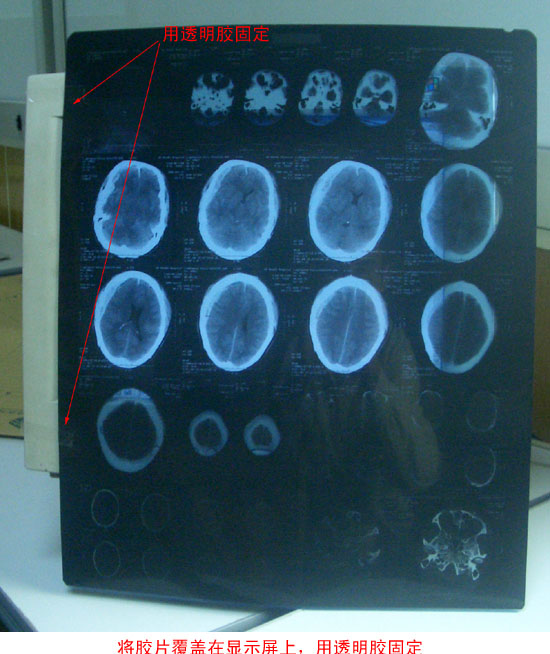

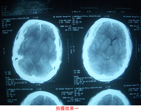

目前,用数码相机翻拍ct\mri图像,多用观片灯.我们发现,不用观片灯也可翻拍图 像.方法是,用电脑的word文档.打开它,用它当观片灯,将胶片放在上面拍即可.它比观片灯方便易行.

由此我想到用photoshop新建一个背景为白色的图片(稍大一点的),保存起来,用的时候在电脑屏幕上打开它当,当观片灯用也很不错,我刚刚试过!而且打开这样一个图片比打开word文档要快。

想法非常好,照片可以用胶布固定,相机一般也要固定(用脚架或书盒等物品),由于暴光时间通常在1/30秒以下,为了防止手抖,可以使用自拍。
不过,我是用翻拍架向下俯视拍摄,这样胶片不用固定(,观片灯放倒,胶片水平放在观片灯上),一般人是不具备这个条件,因为翻拍架不容易买到,我是自己做的。

有意思,但是还是有一定的限制,要用透明胶固定麻烦

既然楼主想到用显示器当观片灯,我可以再提一个方法;
在windows桌面上点右键,选属性---桌面-----颜色-----纯白------确定,这时桌面全成白的了,
如果还想去掉桌面的上的图标,可以点右键------排列图标,把显示桌面图标前的小钩去掉;这下显示器可就成了纯白了;
有兴趣的可以试一下;
作者: zgyycds    时间: 2007-2-13 02:46
把桌面背景去掉,把底色设为白色、隐藏桌面图标及隐藏快捷栏,效果更佳。
