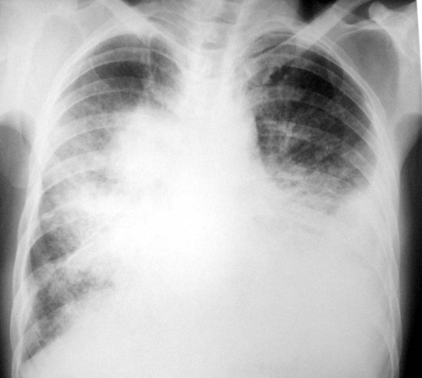

男,48岁,近来感呼吸困难,咳黄痰,不能平卧。

右中肺野大片状密度增高影,边界模糊,右肺门处似见团块状影;左中下肺野密度增高,上缘外高内低,左膈肌及膈角淹没.考虑1、右肺肺炎,左侧胸腔中量积液;2、右肺中央性肺ca?建议ct检查。

作者: jian-5587    时间: 2006-11-30 03:48
右肺门增大,密度增高,可见一团快状密度增高影,周围见片状高密度影,边缘模糊,左侧胸腔中量积液,考虑右肺中心型肺癌伴阻塞性炎症.
作者: 仲景传人    时间: 2006-11-30 04:13
考虑  1 慢支炎伴双中下肺炎诱发心衰  2双肺瘀血、左胸中量积液。
作者: zbf1964724    时间: 2006-11-30 04:14
考虑1、肺水肿2右肺肺炎,3左侧胸腔积液;4好转后作支气管镜检除外右肺中央性肺ca。

作者: lhf8188    时间: 2006-11-30 05:01
心衰、肺水肿
作者: yuanhang_2006    时间: 2006-11-30 05:03
心衰,肺水肿,左肺包裹性积液。右上肺团块影建议ct检查

作者: dyqct    时间: 2006-11-30 05:47
标题: 回复:x1262:胸片请会诊
以下是引用落叶在2006-11-29 19:44:00的发言:[br][quote]以下是引用lth7110在2006-11-29 19:35:00的发言:[br]右中肺野大片状密度增高影,边界模糊,右肺门处似见团块状影;左中下肺野密度增高,上缘外高内低,左膈肌及膈角淹没.考虑1、右肺肺炎,左侧胸腔中量积液;2、右肺中央性肺ca?建议ct检查。
[br][/quote]
怎么都不给侧位片?

作者: jiangjing    时间: 2006-11-30 07:10
右肺门增大,结构不清,以肺门为中心右肺见大片状增密模糊影,左肺中下野显示模糊,右胸腔见中量积液。考虑1肺部感染。2右肺癌伴阻塞性肺炎。3左侧胸腔积液。4心脏病伴心功不全待排。  5请结合临床及进一步检查
作者: 宝天曼    时间: 2006-11-30 14:37
考虑1、肺水肿
    2右肺肺炎,
      3左侧胸腔积液;
      4建议ct检查排除占位

作者: 清风无痕    时间: 2006-11-30 16:53
支持2楼的意见。
作者: 忧郁王子    时间: 2006-11-30 17:04
1.左侧胸腔积液。2.右侧肺门区密度增浓,似见块样阴影,及大片增浓影,不排除ca的没可能!还是做个ct吧。

作者: 迎客松abc    时间: 2006-11-30 22:06
右中下肺野大片状密度增高影,边界模糊,右肺门处可见团块状影气管向右侧移位,左侧胸腔可见外高内低密度增高影,左侧肋膈角消失.考虑右侧中央性肺癌伴阻塞性肺炎,左侧胸腔积液,建议ct进一步检查.
作者: 流星1234    时间: 2006-11-30 22:32
考虑心衰 肺水肿,左侧包裹性积液
作者: liaoqiang    时间: 2006-11-30 22:43
1肺水肿,肺部感染,左胸膜腔积液。2右肺门增大,治疗后复查排除占位可能。
作者: lhj88888    时间: 2006-11-30 23:36
必须提供临床资料,治疗经过,单纯看片是必然欠缺的.该例可以为:右中心型肺癌双肺,左胸膜浸润中等积液,可为双肺渗出性炎变并左胸中等炎性积液,
可为心衰肺水肿并座胸渗出积液(一般为双侧,也有单侧)
所以要提供资料
作者: mwl190    时间: 2006-12-1 02:48
考虑心衰,肺水肿,合并感染,左侧胸腔积液.

作者: 361275969    时间: 2006-12-2 02:20
右侧肺炎,不排除占位,左侧胸腔积液,有侧位吗
作者: zhw974247    时间: 2006-12-2 05:13
两月前只有右肺门占位合并肺内少量转移,如今真是惨不忍睹!
作者: abmwc    时间: 2006-12-2 05:24
左肺中下肺野密度增高,上缘高低不清。右肺门可见团块状阴影,周界不清。
印象:1、急性炎症。(咳黄痰)2、占位病变。
建议:1 进一步ct 检查。2 抗生素治疗。
作者: zhangkening    时间: 2006-12-4 00:06
支持5楼的意见.这个病人不象是占位性病变.

作者: wy232326    时间: 2007-9-22 18:53
右肺门增大,结构不清,以肺门为中心右肺见大片状增密模糊影,左肺中下野显示模糊,右胸腔见中量积液。诊断:1、右中央型肺癌伴肺内及胸膜转移 2、肺部感染。3、心脏病伴心功不全

作者: jeanny    时间: 2007-12-9 03:16
左胸腔积液
右肺占位
心衰不除外
