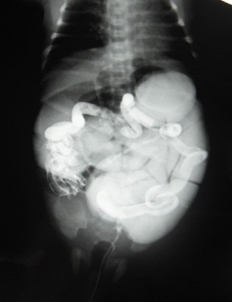

结肠全程细小,多考虑全结肠型先天性巨结肠。

考虑回肠闭锁.
作者: zhangkening    时间: 2006-12-2 22:55
我感觉是肠套叠吧

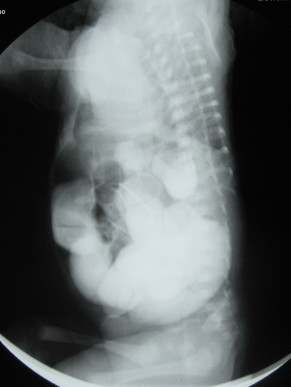

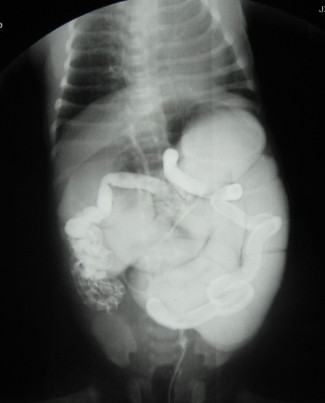

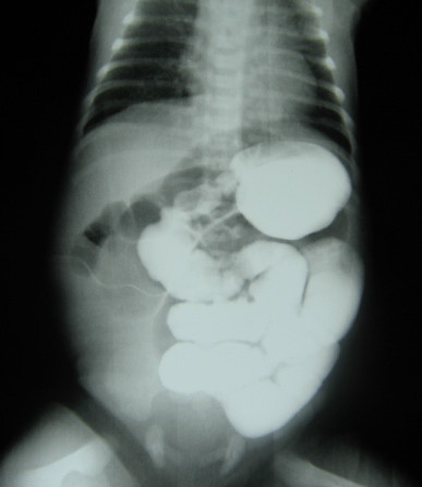

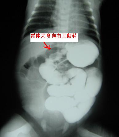

胃体大弯向右上翻转,胃沿纵轴扭转;小肠明显扩张,梗阻;右下腹可见一团迂曲、盘旋肠管影,位于盲肠外下方,从形态看应该是回肠远段吧(没见过这样的,不太确定)?结肠走向欠自然,较纤细。考虑:胃肠先天性旋转异常并小肠梗阻。不太确定,请楼主指教!
    多谢楼主的几例小儿消化道好病例,期待结果,学习学习!

考虑回肠闭锁.

我考虑是小肠气囊肿。
