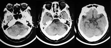

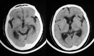

女:70岁,
主诉:早晨不慎跌到,头部有4cm头皮血肿,瞳孔等大等圆,对光反应良好,肢体无活动受限。
追问病史:近4年来断断续续头晕头痛,曾经两次晕倒,近两日加重。
ct扫描所见:左侧桥小脑见类圆形低密度影,边缘清楚,可见包膜及壁结节。压迫脚间池及鞍上池,三脑室以上轻度
积水,增强扫描病灶轻度强化,可见完整壁及壁结节,桥小脑区亦见不规则强化,延迟后强化进一步
加强。
ct诊断   中脑胶质瘤伴桥小脑角侵润。
说明:患者还未进行手术治疗。请大家帮忙分析分析,我们的诊断正确吗?

作者: 克山    时间: 2004-10-11 01:25
脑干明显受压,基底动脉移位,占位分明在脑外,为何诊断“中脑胶质瘤伴桥小脑角侵润”?
作者: guduchunmeng    时间: 2004-10-11 03:45
为什么不首先考虑:听神经瘤 三叉神经瘤 以及囊性脑膜瘤。桥小脑角池扩张吗?我想应该病灶位脑外。
作者: hejie    时间: 2004-10-11 04:00
肿瘤定位应在脑外1左侧桥小角池增宽2脑干明显受压,基底动脉移位3沿幕下生长,不均匀强化;类圆形肿瘤似有液平面,无强化,桥小角池肿瘤:听神经瘤没有内耳道扩大,脑膜瘤无明显强化;表皮样囊肿并感染???

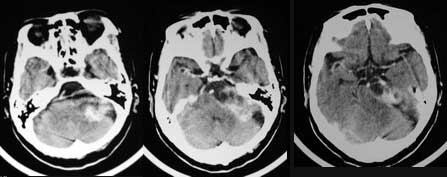

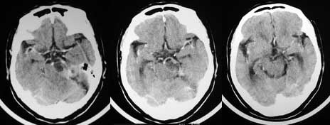

作者: zhongguolong518    时间: 2004-10-11 04:44
从片子看病灶应该还是在桥脑向外侵润性生长,左动脉环受压;内听道开口无扩大、临近骨质无破坏,
作者: zhongguolong518    时间: 2004-10-11 04:58
[emb18][emb18]
另外特别声明:本例病人家庭困难无力开刀,目前无法证实,请大家讨论!
  当时诊断1.胶质瘤.2囊性脑膜瘤?       本人认为胶质瘤可能性大一些.
作者: woaixct    时间: 2004-10-11 05:47
标题: 回复
平扫左桥小脑角区见不规则的混杂密度,增强后脑小脑角不规则强化灶,靠桥脑部分病灶环形强化;
本人观点:1.从患者的临床表现看,患者的症状并不是很严重,如果是桥脑的病变,中枢神经症状应该较突出;2.病灶是从桥小脑角区向桥脑生长,桥脑明显受压推移变形;3.强化特点为囊实性病灶并有包膜;
诊断意见:左桥小脑角区听神经瘤;

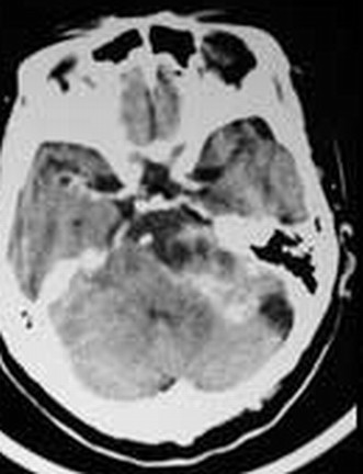

作者: you8000    时间: 2004-10-11 06:13
同意7楼的意见
作者: 3288161    时间: 2004-10-11 06:52
[emb10][emb10][emb10]
首先应该定位:符合脑外病变征象—桥小脑角池扩大,桥脑推压征象。
关于定性:此处最常见的—听神经瘤,脑膜瘤
[emb3][emb5]

作者: gaozhengyi    时间: 2004-10-12 14:58
病变应该位于脑外,因为基底较宽且中脑以受压变形为主。看病变的强化程度和囊变特点,更符合神经源性肿瘤,比如听神经瘤和三叉神经瘤。
作者: m71094h    时间: 2004-10-13 01:36
初步同意来源于脑外肿瘤,桥小脑角区肿瘤,神经源性听神经瘤先考虑。
作者: sxdongfang    时间: 2004-10-13 03:44
烦上传骨窗看一下,能有个薄层更好。考虑桥小脑角区神经源性肿瘤。
作者: wxy7406    时间: 2004-10-13 06:57
同意17楼的
作者: cxb123    时间: 2004-10-13 23:58
根据图片分析:左桥小脑角旁低密度占位性病变,增强扫描,呈不完全环状强化,结合临床体检及病史(无听力改变)应考虑为:   1:胆脂瘤  2:胶质瘤
