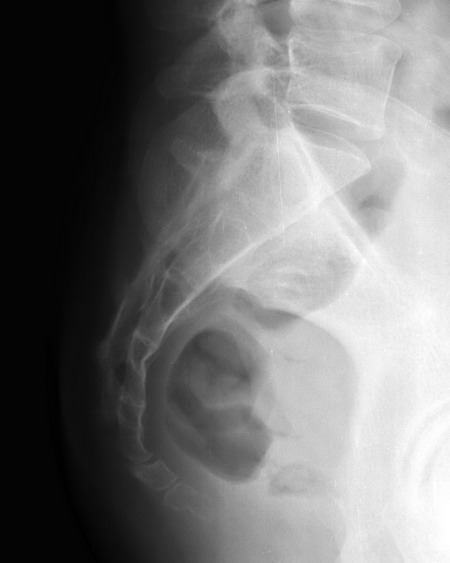

女,31岁,摔伤1小时。

作者: haha215315    时间: 2006-12-3 22:13

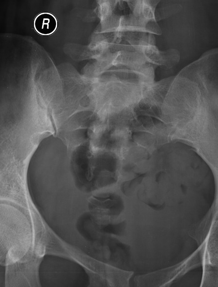

骶椎变异较大,未见明显骨折线,还是不报为好.是不是患者未躺平,我感觉左侧耻骨有问题.

作者: zhangkening    时间: 2006-12-3 23:40
我感觉第四骶骨前面骨质成角,考虑骨折,建议做ct确诊.
作者: lizhenhua_00    时间: 2006-12-4 00:04
第四骶骨前面骨质成角,考虑骨折. 这种情况ct横切较难定论,最好纵切。

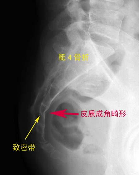

作者: hsy666    时间: 2006-12-4 00:28
第四骶椎中段局限性骨质密度不均,前缘骨皮质成角.第四骶椎中段骨折.
作者: lth7110    时间: 2006-12-4 00:28
不是骨折
作者: fode123    时间: 2006-12-4 00:43
同意第四骶椎骨折

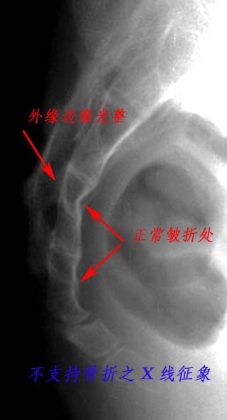

作者: wenyong    时间: 2006-12-4 01:16
1、片子非常清楚。
2、表现:s4前缘成角,但皮质连续、光滑且其前方薄层结缔组织带清晰、完整、无皱褶;后方致密带为骶骨孔的侧位投影像,这是s4的正常表现。
3、诊断:骶骨未见明确骨折征像,左侧耻骨改变与体位有关。
作者: zjzjr    时间: 2006-12-4 01:45
应该是骨折.
作者: 王光光    时间: 2006-12-4 02:17
正常。
作者: sy_xugang    时间: 2006-12-4 02:24
支持正常,这种情况经常遇到。且无外伤史。
作者: 碧水蓝天    时间: 2006-12-4 02:39
最怕看这片子
作者: 731208    时间: 2006-12-4 02:52
骶4可疑骨折
作者: jian-5587    时间: 2006-12-4 03:10
仔细数数,我想是骶4与骶5间隙吧,应该是正常的,不行的话做ct看看.

作者: marco    时间: 2006-12-4 04:13
第四骶骨前面骨质成角,考虑骨折
作者: abmwc    时间: 2006-12-4 04:27
应结合病史,病人有无外伤?
从片子上看,局部似乎是骨折线,建议ct检查

不支持骨折
1、片子非常清楚。

作者: jinguoji    时间: 2006-12-4 05:12
第四骶骨前面骨质成角,考虑骨折.
作者: 晓方    时间: 2006-12-4 05:23
骨皮质变形了  骨折

不是骨折。但是耻骨联合处应该可以报脱位

作者: cnujjudng    时间: 2006-12-5 05:16
1.第四骶骨前面骨质成角,考虑骨折.
2.左耻骨密度稍高,(体位可能?)
3.建议做ct或mri检查。

建议这样报,供参考:1.第四骶骨前面骨质成角,第五骶椎似可见横形线样阴影,但密度较高,前缘不光滑,请结合病史考虑陈旧性骨折。
2.加拍标准骨盆正位除外耻骨联合半脱位
3.建议做ct进一步检查。
