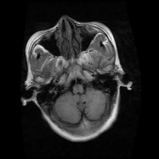

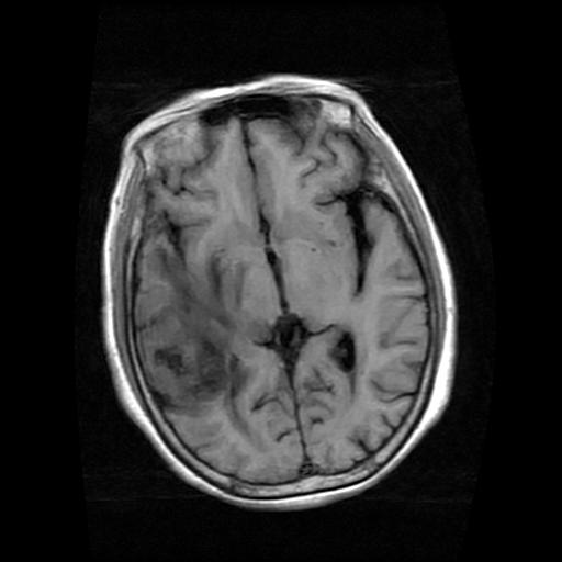

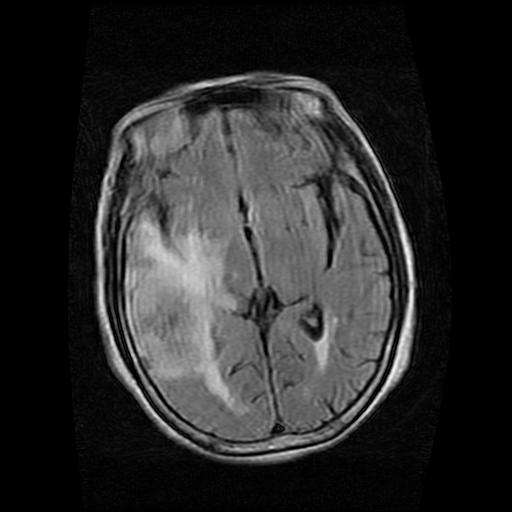

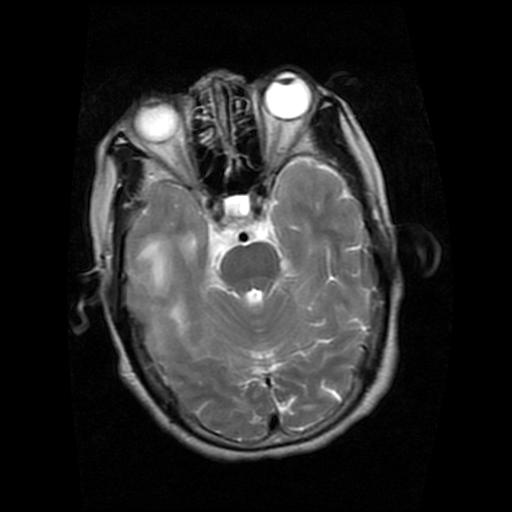

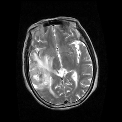

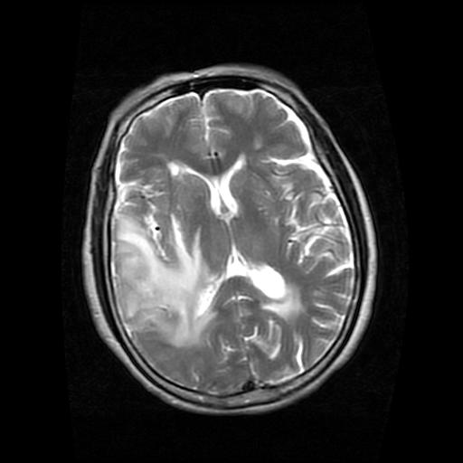

患者女,六十三岁,近日来头痛、头晕,恶心,无呕吐,无肢体功能障碍。

作者: jiangjing    时间: 2006-12-5 08:02
1脑梗塞。2脑白质脱髓鞘改变。3右侧脑肿瘤[转移或原发]
作者: 尚峰    时间: 2006-12-5 16:06
没有增强???查没查其他部位??
作者: chendan    时间: 2006-12-5 18:35
脑缺血性疾病(梗塞)或感染性病变(尤其合并有糖尿病的)
作者: 晓杰    时间: 2006-12-6 03:53
1脑梗塞。2脑白质脱髓鞘改变。3右侧脑肿瘤[转移或原发    建议增强扫描
作者: 影象王    时间: 2006-12-6 04:36
请上传增强图像.
作者: 余辉    时间: 2006-12-6 05:01
1脑梗塞。2脑软化灶。3右侧脑肿瘤[转移或原发    建议增强扫描
作者: zyx168    时间: 2006-12-7 01:27
标题: 回复:mri0623:请大家看看这个病人的mr图片,谈谈各位同仁
作者: fengtao678    时间: 2006-12-7 22:19
看不懂.请高手分析.不要光说你们的结果.最重要的要大家的分析思路.
作者: 豫章    时间: 2006-12-8 06:52
右颞叶胶质细胞瘤,转移瘤待排。请上传增强图像
作者: zsy1116    时间: 2006-12-8 18:19
支持右侧颞顶叶脑肿瘤,转移瘤或恶性胶质瘤,建议做增强,双侧大脑多发腔梗合并脑白质脱髓鞘改变。
作者: rong3232    时间: 2006-12-10 05:28
右颞叶星型细胞瘤?建议增强扫描
