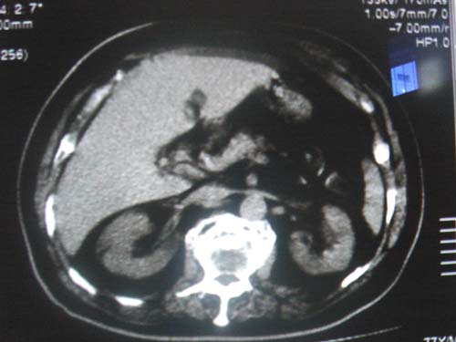

请大家看一下,肝左叶前缘低密度影考虑什么?只有这一层。

作者: 清风照影来    时间: 2006-12-6 06:47
标题: 回复:请教
有没有外伤史?

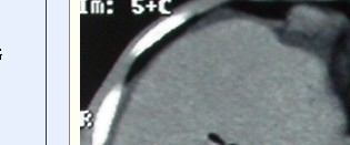

作者: 清风照影来    时间: 2006-12-6 07:14
标题: 回复:请教
我随意在论坛里找了两个图片,所以不同意可可西里老师的说法,我认为是肝脏的包膜有点厚的原因

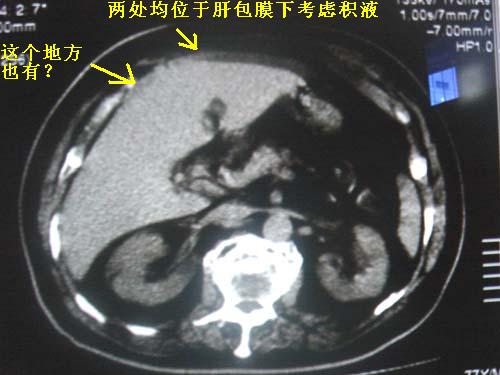

作者: 9876543210    时间: 2006-12-6 07:22
少量腹水? 包膜下脂肪?建议mr定性。

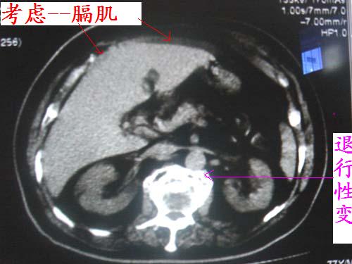

作者: liuyue    时间: 2006-12-6 07:40
肝脏左叶不象病变。
椎体骨质增生、椎管狭窄,椎体骨质破坏?
作者: 卜一    时间: 2006-12-6 14:11
包膜下正常组织,并非积液.
作者: 宝天曼    时间: 2006-12-6 14:20
不考虑啥病变
作者: ILIKECT    时间: 2006-12-6 15:26
测ct值,可能是伪影,脂肪组织,积液
作者: chen123    时间: 2006-12-6 16:16
韧带附着有可能
作者: haha215315    时间: 2006-12-6 17:10
包膜下正常组织.
作者: zyx168    时间: 2006-12-6 18:25
标题: 回复:ct5515:请教
作者: 迎客松abc    时间: 2006-12-6 20:56
我个人认为本片正常,可能是容积效应引起的.
作者: 乡医    时间: 2006-12-6 22:53
建议b超鉴别.
作者: chmb    时间: 2006-12-6 23:08
脂肪组织
作者: dyqct    时间: 2006-12-7 00:04
未见明显异常。
作者: zbf1964724    时间: 2006-12-7 00:14
我认为本片正常,可能是容积效应引起的.
作者: jin_zj    时间: 2006-12-7 01:35
只知道是正常表现,具体是什么我讲不来,有那位高手指教一下。
作者: 拾荒者    时间: 2006-12-7 03:22
标题: [原创]
经各位老师一说,我还真拿不准了,最好连续层面观察就能鉴别是否是膈肌及容积效应所致。细节决定成败,期待高手帮忙解惑!!!不过本人还是支持正常表现的。

作者: shibing    时间: 2015-7-14 15:24
包膜下正常组织,并非积液.
