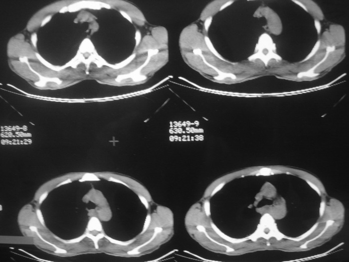

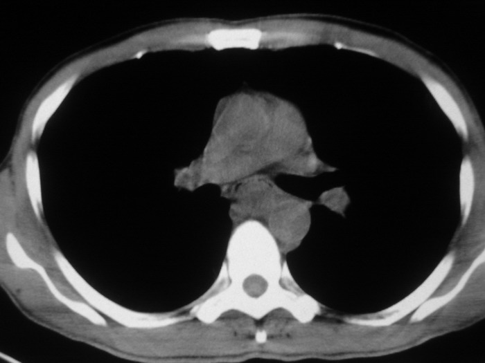

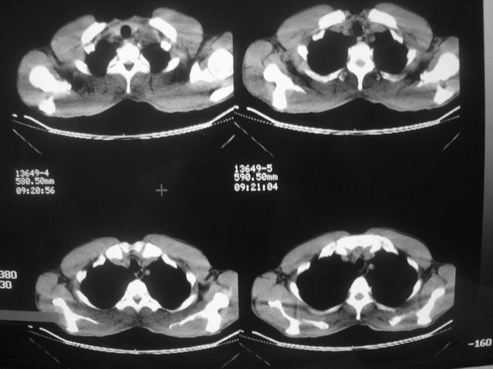

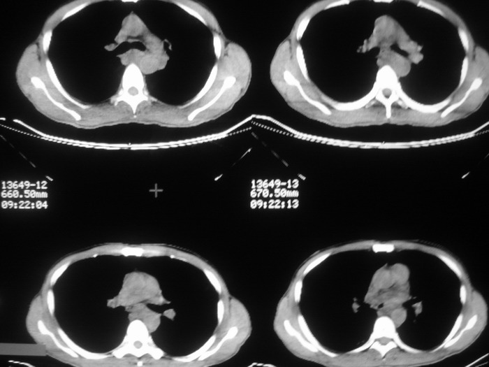

男,46岁,乙肝病史10余年,2000年曾做肝癌介入治疗,上腹撑涨不适7天,肝右叶巨块型肝癌,请看纵隔内是什么?
是食管静脉曲张吗?为何只在后壁,且食管末端又消失.

作者: zrs    时间: 2006-12-7 02:51
扩张的奇静脉

作者: zjzjr    时间: 2006-12-7 03:17
ct扫描显示奇静脉扩张增粗明显,位于主动脉右侧。首先考虑奇静脉扩张,建议增强除外奇静脉延续为下腔静脉。
作者: 光线    时间: 2006-12-7 03:19
肝硬化,侧支建立,扩张的奇、半奇静脉。

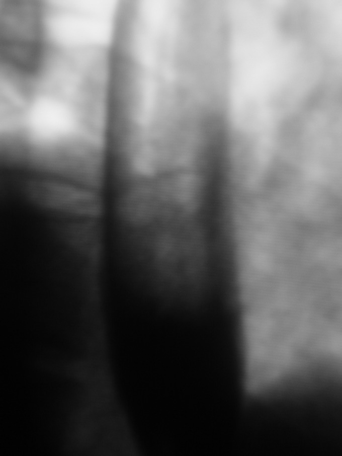

作者: 余辉    时间: 2006-12-7 04:17
大家看看食道造影
作者: liuyue    时间: 2006-12-7 04:39
食道造影的图像太虚,第一、二张好像有充盈缺损,第三张未见充盈缺损和串珠样改变,结合ct图片、肝癌病史,考虑:隆突下淋巴结增大可能性大,
建议必要时重做食道造影,请拍黏膜像,不要充盈像。
作者: liuqiang    时间: 2006-12-7 05:15
象这种病人,一定要做增强ct,通过这些图像看淋巴结的可能性大,因为食管受压前移,如果是平滑肌瘤话,食道黏膜象也会看的到,再就是如果是血管的话,它会是连续的,不会突然增宽,并且,其内是软组织密度,所以我考虑淋巴结的可能性大,建议进一步增强ct检查.
作者: 西凡    时间: 2006-12-7 05:16
如果是血管,应连续多个层面可见,还是考虑增大的淋巴结可能性大,建议做个增强。

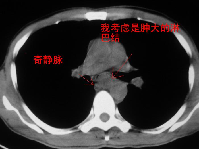

图2 经主动脉弓起、始平面和奇静脉弓横断层
1.胸腺;2.升主动脉;3.心包膈动脉;4.动脉韧带;5.左迷走神经;6.动脉韧带淋巴结;7.降主动脉;8.食管;9.主动脉上隐窝;10.上腔静脉;11.奇静脉弓淋巴结;12.右主支气管;13.奇静脉弓;14.右迷走神经;15.奇静脉;16.第四胸椎体
从上图可以发现,这个地方是奇静脉。兄弟,别紧张,呵呵

作者: sunhua666    时间: 2006-12-7 17:11
不是奇静脉吧!病变的右侧是正常的奇静脉。
