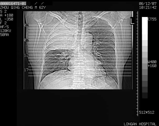

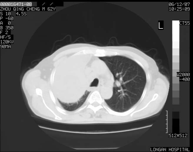

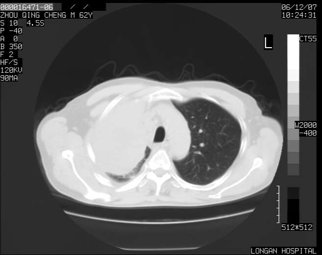

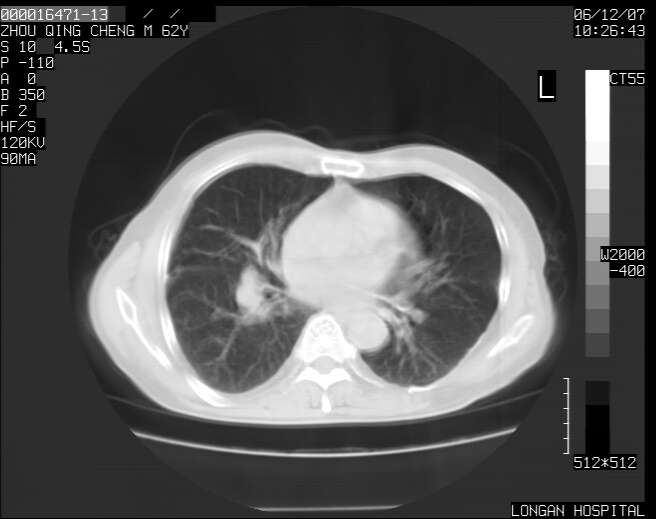

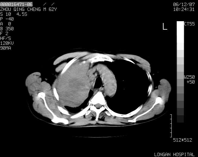

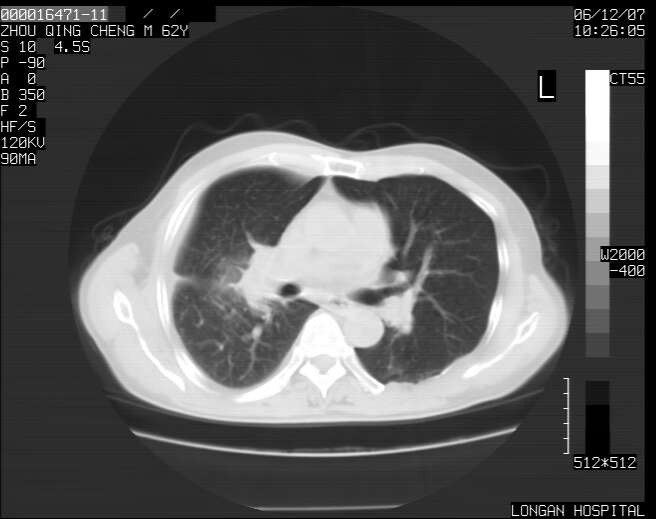

标题: CT5548:右肺上叶肺癌,怎样定位,中心型?周围型? [打印本页]

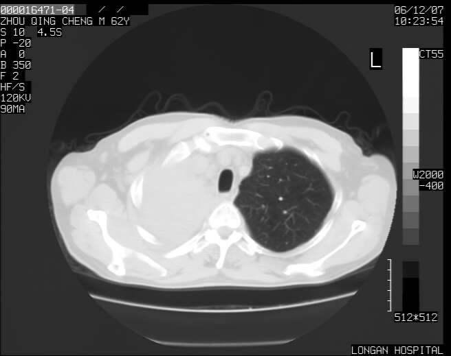

作者: 中山医    时间: 2006-12-8 04:30
[本贴已被 翁志蓬 于 2006-12-7 23:41:03 修改过]
作者: 马永强myq    时间: 2006-12-8 04:34
考虑应该是中心型
作者: 13081830109    时间: 2006-12-8 04:48
中心型伴肺不张
作者: jone-baby    时间: 2006-12-8 04:48
考虑右肺中心性肺癌伴右肺上叶肺不张,纵隔淋巴结转移.

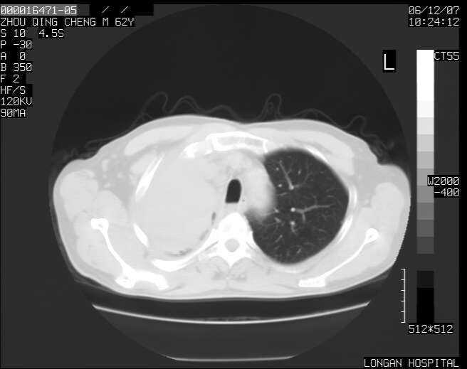

作者: 清风照影来    时间: 2006-12-8 04:50
标题: 回复:右肺上叶肺癌,怎样定位,中心型?周围型?
见胸膜牵拉影,少量胸腔积液。纵隔淋巴结转移
[本贴已被 清风照影来 于 2006-12-7 20:54:11 修改过]
作者: dyqct    时间: 2006-12-8 05:17
右上叶支气管起始部中断、阻塞,当然是中心型肺癌伴肺不张、纵隔淋巴结转移。
作者: wqgui    时间: 2006-12-8 05:50
右肺上叶支气管开口堵塞应该是中心型肺癌致肺不张拌中心坏死,纵隔淋巴结转移
作者: x-man    时间: 2006-12-8 06:06
中心型肺癌伴肺不张、纵隔淋巴结转移。
作者: 如醉卧风    时间: 2006-12-8 06:28
以下是引用清风照影来在2006-12-7 20:50:00的发言:[br][br]见胸膜牵拉影,少量胸腔积液。纵隔淋巴结转移[br][br]
作者: wangzhanshuang    时间: 2006-12-8 06:32
中心型肺癌伴肺不张、纵隔淋巴结转移
作者: jinguoji    时间: 2006-12-8 06:36
中心型肺癌伴肺不张、纵隔淋巴结转移。

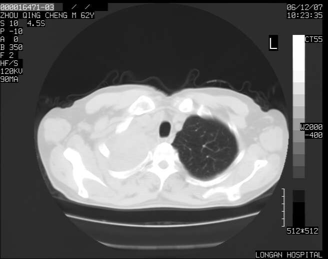

作者: dxlt    时间: 2006-12-8 06:41
右上叶尖段中心型
作者: 胡生启    时间: 2006-12-8 06:46
作者: zjzjr    时间: 2006-12-8 06:47
右侧中心型肺癌伴肺不张、纵隔淋巴结转移.
作者: 光线    时间: 2006-12-8 06:58
中心型
作者: jiangjing    时间: 2006-12-8 07:27
作者: 守望可可    时间: 2006-12-8 08:43
标题: 回复:ct5548:右肺上叶肺癌,怎样定位,中心型?周围型?
以下是引用dyqct在2006-12-7 21:17:00的发言:[br]右上叶支气管起始部中断、阻塞,当然是中心型肺癌伴肺不张、纵隔淋巴结转移。
  完全支持!
  其实这个病例之所以难倒了中山医老师,归根结底是技术员扫描时不规范所致。如果在支气管分叉层面及其下方多来几层薄扫,这个小问题绝对难不倒大家。
作者: 3711040257    时间: 2006-12-8 13:50
作者: 宝天曼    时间: 2006-12-8 15:05
考虑右肺中心性肺癌伴右肺上叶肺不张,
纵隔淋巴结转移.
作者: 陈维松    时间: 2006-12-8 16:00
右上中心肺癌伴上叶不张腔静后气管前淋巴结肿大。
作者: 815989    时间: 2006-12-8 16:11
中央型肺癌肺不张纵隔淋巴结转移支持
作者: zhangchunxi    时间: 2006-12-8 16:59
作者: 同    时间: 2006-12-8 17:09
中央型肺癌伴肺不张,纵隔淋巴结转移。
作者: zyx168    时间: 2006-12-8 17:31
右上叶中心型肺癌并右上不张及纵隔淋巴结转移。
作者: 卜一    时间: 2006-12-8 17:37
支持考虑:右肺中心性肺癌伴右肺上叶肺不张,纵隔淋巴结转移.
作者: 晓杰    时间: 2006-12-8 17:43
作者: 红樱枪    时间: 2006-12-8 17:49

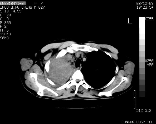

作者: 张长存    时间: 2006-12-8 17:53
右上肺占位病变边缘清晰
内密度不均
右上叶前,后支气管未见显示
肿块占据整个上肺
应是右上叶1
中央行肺癌2肺肉瘤
3肺上沟癌
作者: haha215315    时间: 2006-12-8 19:10
中心型肺癌伴肺不张、纵隔淋巴结转移
作者: sdllxu    时间: 2006-12-8 19:21
支持中心型肺癌并肺不张、纵隔淋巴结转移。
作者: wuxin7374    时间: 2006-12-8 19:45
起于肺段以上支气管的都是中心型.因此出现肺段肺叶不张基本就是中心型肺癌.边缘型肺癌以恶性肿块为主要表现,因此看见肺内结节肿块的就报边缘型肺癌.不过中心型肺癌管外型,有时也仅表现为肺肿块,但较少,ct见紧靠大气管.本例各位老师都说的很清楚,不罗嗦了.
作者: gzx521th    时间: 2006-12-8 19:47
作者: 迎客松abc    时间: 2006-12-8 21:04
右肺上叶支气管开口堵塞应该是中心型肺癌致肺不张拌中心坏死,纵隔淋巴结转移.
作者: yemin92007    时间: 2006-12-8 21:05
中心型肺癌伴肺不张、纵隔淋巴结转移。

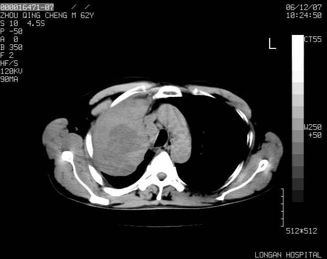

作者: ysxyy    时间: 2006-12-8 22:41
右侧中心型肺癌伴少量胸腔积液。纵隔淋巴结转移

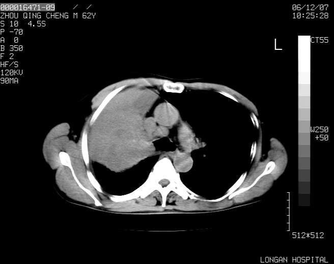

作者: xhsmx    时间: 2006-12-8 23:03
典型的中央型肺癌。
作者: chmb    时间: 2006-12-8 23:06
中心型肺癌
作者: 拾荒者    时间: 2006-12-9 03:09
右侧中心性肺癌伴右肺上叶不张(中心坏死液化)。纵隔淋巴结转移。
作者: shibing    时间: 2015-7-14 15:34
中心型肺癌
