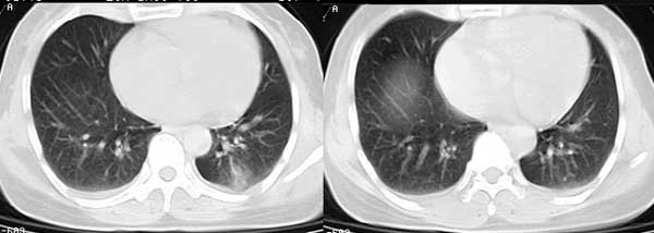

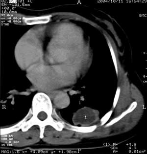

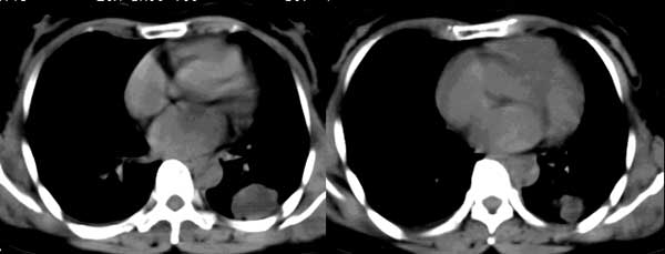

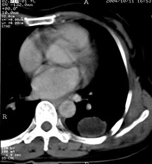

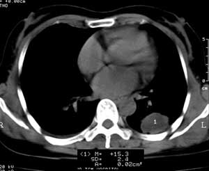

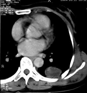

女性,50岁。反复咳血咳痰一年,痰中带血丝。同层增强扫描。

作者: huhong1111111    时间: 2004-10-13 22:03
左下肺ca[emb18]
作者: 吕军浩    时间: 2004-10-13 22:06
肺脓疡?
作者: luoxuanjiang    时间: 2004-10-13 22:43
左下肺囊实性肿块
1、周围型肺癌(鳞癌)2、不排除肺脓疡,建议穿刺
作者: CBCQYJ    时间: 2004-10-14 03:52
左下肺癌首先考虑
作者: yxzfjqz    时间: 2004-10-14 03:54
病灶位于左肺下叶背段,同层动态增强后逐渐环形强化,考虑慢性肺脓疡或结核球可能。
作者: songying    时间: 2004-10-14 04:48
肺癌的征象不是很充分1
作者: guduchunmeng    时间: 2004-10-14 05:40
肺癌 肺脓肿 征象都不充分。但还是比较偏向肺脓肿。
作者: 陈静    时间: 2004-10-14 06:05
肺脓肿
作者: hmx    时间: 2004-10-14 06:15
边缘分叶,壁厚薄不一,病灶边缘见毛玻璃样改变,首先考虑为肺癌
作者: lkc8963    时间: 2004-10-14 06:22
标题: [原创]
倾向于感染性病变,穿刺有帮助.以前有肺部影像资料吗?
[本贴已被 lkc8963 于 2004-10-13 22:23:40 修改过]
作者: Huxuelong    时间: 2004-10-14 06:23
本人倾向于肺脓肿,建议穿刺细胞学检查
作者: wxy7406    时间: 2004-10-14 06:54
左肺下叶背段见囊是性肿块,边界清晰,未见明显分叶征及毛刺,邻近肺组织未见受浸,囊中避光整,周围性肺癌不太像,脓肿也不像,考虑支气管囊肿可能性较大,建议穿刺
作者: xlygxgl    时间: 2004-10-14 18:09
肺窗见血管进入实变区内,未见破坏及扭曲.所以考虑1 肺隔离症 2 支气管囊肿 而肺癌和脓肿征象不多.
作者: rainbow    时间: 2004-10-14 21:21
考虑支气管囊肿,可以排除肺癌
作者: 王大夫    时间: 2004-10-15 04:27
左下肺囊肿可能性大,建义穿刺活检。
作者: bg2am    时间: 2004-10-15 04:41
病变与胸膜之间似有透亮层,应该是良性病变,肺脓肿可能性大。
作者: 沧海一粟    时间: 2004-10-15 05:48
炎性假瘤
作者: hejie    时间: 2004-10-15 06:41
1.周围型肺癌2结核球待排?增强早期见病灶一过性片状不均匀强化,其内中间比周围稍强化明显,后期中央低.呈环状强化,结核由此强化征象;肿瘤强化早,峰值短;炎症峰值曲线上升;肺脓肿周围炎症没有改变.
作者: men    时间: 2004-10-15 21:45
病灶似有脐凹,
作者: hmq    时间: 2004-10-15 23:01
1.左下肺支气管囊肿并感染可能性大,脓肿不除外,建议活检.
作者: cxb123    时间: 2004-10-16 05:41
1:  肺癌
依据:病史中无发热,仅有咳血
作者: 寻芳者    时间: 2004-10-16 06:28
左下肺囊实性肿块
[emb6]
作者: LSG22279    时间: 2004-10-16 07:33

以下是引用hmq在2004-10-15 15:01:00的发言:[br]1.左下肺支气管囊肿并感染可能性大,脓肿不除外,建议活检.

左下肺支气管囊肿并感染
作者: zhe55555    时间: 2004-10-17 03:39
肺癌
作者: sdhct    时间: 2004-10-17 03:59
不知道ct值是多少?病史有一年考虑:炎性假瘤可能,不  除外ca
作者: JIAJIE    时间: 2004-10-18 01:25
紧靠胸膜的椭圆形致密影,下贴膈面,
考虑圆形肺不张(以胸腔积液为核心周围绕以不张肺组织)。
作者: zhaozilong    时间: 2004-10-18 21:21
肺脓肿
作者: r1339    时间: 2004-10-19 02:46
结核!
作者: c123456    时间: 2004-10-22 02:55
有病理吗?谢谢
作者: fox952    时间: 2004-10-22 21:48
支持肺脓肿诊断
作者: tzp    时间: 2004-10-23 05:04
一。肺脓疡可能性不大,因其无相关症状,二,恶性病变可能性小,(病史一年?)
作者: wanghuier    时间: 2004-10-23 23:31
支气管囊肿可能性大,另外不典型的肺隔离征也有可能,肺脓肿也像。总之不是恶性的
作者: 631225    时间: 2004-10-24 00:29

以下是引用wxy7406在2004-10-13 22:54:22的发言:[br]左肺下叶背段见囊是性肿块,边界清晰,未见明显分叶征及毛刺,邻近肺组织未见受浸,囊中避光整,周围性肺癌不太像,脓肿也不像,考虑支气管囊肿可能性较大,建议穿刺

作者: tian    时间: 2004-10-24 02:55
考虑肿瘤坏死[emb12]
作者: heyaop    时间: 2004-10-24 03:54
分叶及毛刺均不明显,还有ct值接近水样密度,应该首先考虑肺脓疡,但肺癌不排除
作者: 刘新忠    时间: 2004-11-9 20:41
有一点不符和肺囊肿,病灶有太多浅分叶,尽管如此我考虑肺囊肿可能性大,不排除肺癌,象这种情况直接手术切除.

作者: sdhct    时间: 2004-11-26 19:56
强烈支持炎性假瘤
作者: Huxuelong    时间: 2004-11-28 03:27
结果可以告诉大家了吧?
作者: zyx    时间: 2004-11-28 04:31
支气管肺囊肿?
作者: gbj8004    时间: 2004-11-28 21:03
多考虑为肺脓肿但肺癌也不能排除建议ct引导下穿刺活检
作者: jason    时间: 2004-11-29 22:13
左下肺囊实性肿块,边缘环行强化,但是可见分叶,我还是倾向于支气管囊肿.
作者: 林建春    时间: 2004-11-30 05:43
考虑非ca
作者: hmq    时间: 2004-11-30 05:52
考虑肺叶内型肺段隔离症
作者: 影子杀手    时间: 2004-12-1 09:32
支持肺脓肿
作者: meng-msp001    时间: 2004-12-2 07:09
肺脓肿,建议手术!
作者: meng-msp001    时间: 2004-12-2 07:13
怎么几个月了还没结果?

作者: ct_r    时间: 2004-12-3 00:11
病灶位于左肺下叶背段,增强环形强化,考虑肺结核球可能。
作者: liyur17135    时间: 2004-12-3 04:27
肺脓肿或结核球。
作者: lanfenglin    时间: 2004-12-9 18:03
肺囊肿!
作者: ximen    时间: 2004-12-10 05:51
肺脓肿!
作者: 实话实说    时间: 2004-12-11 04:46
[emb12][emb12][emb12]没有结果很沮丧,
作者: 黄恩辉    时间: 2004-12-11 07:20
左下肺ca
作者: 快速反应    时间: 2004-12-12 06:33
感染可能,脓肿待排
作者: ZHANGZHONGSHOU    时间: 2008-2-24 02:00
肺囊肿?
作者: 拾荒者    时间: 2008-2-24 03:38
左下肺囊性肺癌可能(壁厚薄不均,外形欠规整,局部胸膜无增厚)。
作者: zhangling    时间: 2008-2-24 03:49
肺脓肿
作者: jinguoji    时间: 2008-2-24 04:06
标题: 回复:ct0657:左下肺占位
以下是引用拾荒者在2008-2-23 19:38:00的发言:[br]左下肺囊性肺癌可能(壁厚薄不均,外形欠规整,局部胸膜无增厚)。
