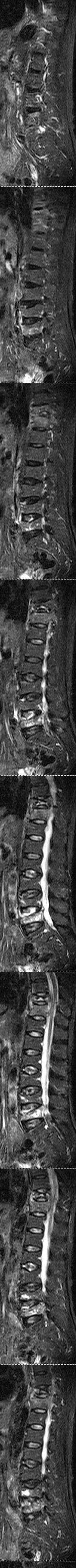

女76岁。腰痛伴双下肢麻痛1个月余。体检:腰部压痛。
t2wi
t1wi
stir
c+

首先还是考虑胸椎及腰椎结核,但谨慎起见最好还是作一下全身检查,排除转移瘤。

首先考虑转移

考虑1转移瘤2结核3骨髓瘤

1、t10/11椎体、椎间隙后缘及椎体软组织信号,明显强化,但椎间隙似乎变窄不明显;
2、老年人,所以是否应该把转移瘤放在首位?
3、可椎体附件未累及,结核?

支持转移瘤

转移瘤

考虑1、结核  2转移瘤?   3、老年性椎体改变

考虑胸椎结核

1、t10/11椎体、椎间隙后缘及椎体软组织信号,明显强化,但椎间隙似乎变窄不明显;l4、5 椎体有类似改变
2、老年人,所以应该肿瘤放在首为[转移瘤或骨髓瘤]。
3结核可能性小
老年人,所以应该转移瘤放在首位

1、结核。2、转移瘤不除外。

结核首先考虑,转移瘤不除外

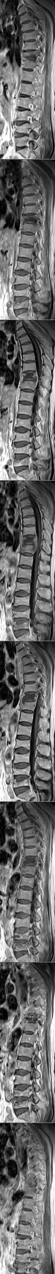

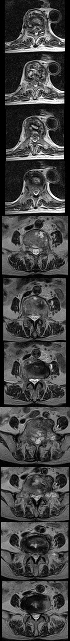

腰4、5,胸10均见不同程度的楔形变,以胸10为明显并t1wi信号降低并累及椎弓根、t2wi低信号内有点状高信号,相邻间盘基本正常,相应水平脊髓受牙。增强,胸10椎体后方强化。
诊断;胸10椎体转移瘤,腰4、5椎体为老年性骨质疏松所致。
1、结核:间盘应该有改变,有冷脓肿。stir图象上的高信号可信度不高。t2wi上矢状位、轴位均没有明确的软组织肿胀。
2、骨髓瘤:多骨病变,也可单发,一般有骨质疏松。t2wi胡椒盐征。

首先考虑结核,转移瘤不除外.

椎弓根受累,应首先考虑转移瘤

首先考虑结核,转移瘤不除外.

转移瘤的可能性较大,转移瘤多侵袭椎弓根,应做全身骨扫描,检查是否有其他部位的骨转移,另外拍胸片,做腹部b超,寻找原发灶。
腰椎结核的可能性较小,结核多侵袭相邻两个椎体,且多由椎间隙开始,椎间隙变窄明显,有寒性脓肿流注。

转移?结核?骨髓瘤?
建议作全面检查

考虑转移瘤。1、病灶呈跳跃式生长。2、椎间盘未见明显破坏。

转移瘤,t10-11间盘几乎没有受累.

l5腰椎好象也有问题吧.

转移瘤

首先考虑病理性骨折(转移瘤),鉴别血管瘤合并骨折,部分锥体骨质疏松性骨折

支持转移瘤
