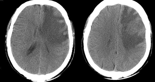

f 50  右侧肢体偏瘫,头晕,头疼。

左额部占位,呈稍高密度影,脑内水肿较大,考虑脑膜瘤。
作者: kbzyycm    时间: 2006-12-14 02:45
转移瘤
作者: 晓杰    时间: 2006-12-14 02:53
左侧顶叶可见类圆性稍高密度灶,灶周水肿明显,中线结构略向右侧移位。
考虑转移瘤。 建议增强扫描或mri检查

转移瘤,周围低密度的是水肿,内高密度的是使瘤体
作者: 13081830109    时间: 2006-12-14 03:14
考虑转移瘤。
作者: zhouxianze2006    时间: 2006-12-14 03:17
1。胶质瘤,2.转移瘤,3.脑膜瘤 建议做加强扫描
作者: 光线    时间: 2006-12-14 03:24
左额顶部占位,单发转移瘤?星型细胞瘤?
作者: dyqct    时间: 2006-12-14 03:26
支持脑膜瘤,按常规规律脑膜瘤不应有较广泛的水肿区,如果瘤体在特定部位,压迫了静脉回流可造成较广泛的水肿。该病人应做个增强扫描除外转移瘤。

病史不全,不强化前,大家都别乱猜阿!
作者: 同    时间: 2006-12-14 03:55
1 转移瘤  2 脑膜瘤
作者: 求知若渴    时间: 2006-12-14 04:05
略高密度结节,周围大片水肿,与脑膜无明显接触,转移瘤
作者: 天南地北    时间: 2006-12-14 04:23
支持脑膜瘤
作者: lizhenhua_00    时间: 2006-12-14 04:24
首先考虑脑膜瘤,其次转移瘤,再次胶质瘤。

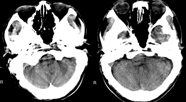

左侧小脑半球低密度影是伪影吗?还是病灶?左侧额叶有病灶。不管是什么,都要增强吧?本来影像诊断就不较难,再不给相应的检查,更难诊断。才谜语。
诊断:考虑转移瘤可能。
作者: wlq66556    时间: 2006-12-14 04:45
考虑转移瘤。 建议增强扫描或mri检查
作者: zjzjr    时间: 2006-12-14 04:50
支持转移瘤.

支持脑膜瘤,肿瘤与骨板广基底相交。
作者: gejunjian    时间: 2006-12-14 06:34
1、首先考虑转移瘤;
2、星形细胞瘤并肿瘤卒中待排。
建议ct增强或mr检查。
作者: 拾荒者    时间: 2006-12-14 06:58
从病灶周围的水肿特点看,支持转移瘤的诊断。建议增强或进一步检查。

以下是引用dyqct在2006-12-13 19:26:00的发言:[br]支持脑膜瘤,按常规规律脑膜瘤不应有较广泛的水肿区,如果瘤体在特定部位,压迫了静脉回流可造成较广泛的水肿。该病人应做个增强扫描除外转移瘤。
  既然邓老师有这样合理的解释,病灶又的确具有脑膜瘤的特点,支持邓老师!
  楼主,我同时赞成部分战友的观点,强烈建议您动员病人做增强或mri。不增强有时候还真难说,说不定这个病例就是一增强有很多病灶存在,那样一来就是没有争议的转移瘤了。

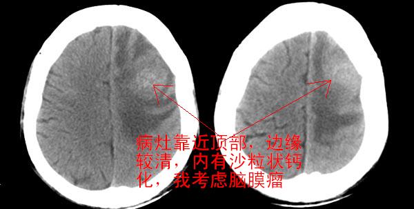

如果单纯看此片的话还是支持以上所有说脑膜瘤的战友,原因:1,肿瘤与骨板广基底相交2.内有沙粒样改变.不过真正结果还要看强化后再说!

如此明显广泛的水肿还是应该考虑单发的转移瘤

1、首先考虑转移瘤;
2、星形细胞瘤或脑膜瘤。
建议ct增强或mr检查。

转移瘤,建议增强扫描或mri检查
作者: syfszcw    时间: 2006-12-17 06:47
实在对不起邓老师!我说点意见你看合适不!我认为首先联系病史(症状出现的时间)!这边病人我认为应该在转移瘤和角质瘤之间选择,大家说的内见泥沙状高密度灶,我认为是接近颅顶,骨伪影。再者水肿带实在太大。脑膜瘤的水肿不会这么大!期待增强结果!
