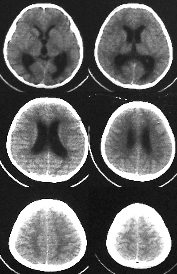

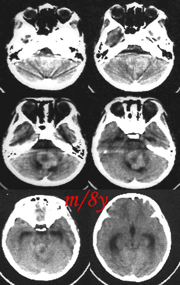

作者: ysxyy    时间: 2006-12-17 03:47
标题: CT5656:[原创][分享]颅脑典型病例3,大家分享.
查看结果:http://www.radida.com/bbs/forum.php?mod=viewthread&tid=18828
[本贴已被 jiajie 于 2006-12-21 23:11:23 修改过]
作者: qian    时间: 2006-12-17 03:51
四脑室内的室管膜瘤伴有脑积水。
作者: 光线    时间: 2006-12-17 03:58
四脑室内室管膜瘤?小脑蚓部髓母细胞瘤?阻塞性脑积水。
作者: dyqct    时间: 2006-12-17 04:12
标题: 回复:[原创][分享]颅脑典型病例3,大家分享.
以下是引用qian在2006-12-16 19:51:00的发言:[br]四脑室内的室管膜瘤伴有脑积水。
支持!!
作者: 13081830109    时间: 2006-12-17 04:32
四脑室内的室管膜瘤伴有脑积水。
作者: syfszcw    时间: 2006-12-17 05:46
请问内囊前肢低密度灶,怎么解释!
作者: yuhg    时间: 2006-12-17 06:07
四脑室内的室管膜瘤或髓母细胞瘤伴有脑积水。
作者: 红樱枪    时间: 2006-12-17 06:22
四脑室内的室管膜瘤伴有脑积水。
作者: jinguoji    时间: 2006-12-17 06:22
支持四脑室内的室管膜瘤伴有脑积水。
作者: ssmmxx    时间: 2006-12-17 06:24
四脑室内的室管膜瘤伴有脑积水。
作者: 拾荒者    时间: 2006-12-17 06:32
支持-四脑室内的室管膜瘤伴有梗阻性脑积水。
作者: yy杨洋    时间: 2006-12-17 07:31
不错
作者: 清风照影来    时间: 2006-12-17 07:45
作者: liuyue    时间: 2006-12-17 07:59
四脑室内的室管膜瘤伴有梗阻性脑积水 -------支持
作者: elity69    时间: 2006-12-17 09:07
四脑室内的室管膜瘤伴有脑积水。
作者: 卜一    时间: 2006-12-17 15:57
四脑室内的室管膜瘤伴有脑积水。典型!
作者: 815989    时间: 2006-12-17 16:32
四脑室扩大,其内见等密度肿块影,考虑室管膜瘤伴梗阻性脑积水
作者: haha215315    时间: 2006-12-17 17:04
四脑室内的室管膜瘤伴有脑积水。
作者: 1983    时间: 2006-12-17 17:17
四脑室内的室管膜瘤伴有脑积水。
作者: 同    时间: 2006-12-17 17:41
第四脑室内室管膜瘤或髓母细胞瘤伴脑积水。
作者: jiazh    时间: 2006-12-17 17:48
四脑室内室管膜瘤并阻塞性脑积水,典型!
作者: hhcckk    时间: 2006-12-17 18:45
标题: 回复:ct5656:[原创][分享]颅脑典型病例3,大家分享.
室管膜瘤,主要与髓母细胞瘤鉴别,髓母细胞瘤密度比较高,重要的是髓母细胞瘤第四脑室向前受压移位,室管膜瘤第四脑室向背侧移位
作者: jiangjing    时间: 2006-12-17 19:21
支持 四脑室内的室管膜瘤伴有脑积水。[灶周见脑脊液环绕]
作者: 晓杰    时间: 2006-12-17 20:51
四脑室内的室管膜瘤伴有脑积水。建议作mri检查
作者: 宝天曼    时间: 2006-12-18 02:56
四脑室内的室管膜瘤伴有脑积水
作者: chmb    时间: 2006-12-18 06:37
支持四脑室室管膜瘤伴脑积水。
作者: 守望可可    时间: 2006-12-18 07:18
以下是引用hhcckk在2006-12-17 10:45:00的发言:[br][br]室管膜瘤,主要与髓母细胞瘤鉴别,髓母细胞瘤密度比较高,重要的是髓母细胞瘤第四脑室向前受压移位,室管膜瘤第四脑室向背侧移位
谢谢楼主!也谢谢hhcckk!有好病例也需要好的点评,这样才能学的更快。再次感谢二位老师!
作者: lizhenhua_00    时间: 2006-12-18 14:35
作者: LIMMM    时间: 2006-12-21 05:35
四脑室内的室管膜瘤伴有脑积水。
作者: wnlyq8688    时间: 2006-12-21 07:30
四脑室内的室管膜瘤伴有梗阻性脑积水
作者: zyx168    时间: 2006-12-21 19:17
以下是引用wnlyq8688在2006-12-20 23:30:00的发言:[br]四脑室内的室管膜瘤伴有梗阻性脑积水
结果收到,学习了!
作者: 青莲居士    时间: 2006-12-21 19:19
学习了,知道了。谢谢你
作者: zhanglixian1985    时间: 2006-12-21 21:18
四脑室内的室管膜瘤伴有梗阻性脑积水
作者: jin_zj    时间: 2006-12-21 22:53
支持室管膜瘤
作者: jinguoji    时间: 2006-12-22 04:58
结果收到,学习了,谢谢!
作者: 碧水蓝天    时间: 2006-12-22 05:02
以下是引用yuhg在2006-12-16 22:07:00的发言:[br]四脑室内的室管膜瘤或髓母细胞瘤伴有脑积水。
作者: zhw974247    时间: 2006-12-24 04:10
结果收到,学习了,谢谢!
作者: 拾荒者    时间: 2006-12-24 04:33
结果收到,学习了,谢谢!
作者: 清风照影来    时间: 2006-12-24 04:58
结果收到了,谢谢,特别映象是室管膜瘤和髓母细胞瘤的鉴别,室管膜瘤四脑室是往前推移的,而髓母细胞瘤四脑室是往后推移的。
作者: liyuangyuang    时间: 2006-12-24 06:28
四脑室内的室管膜瘤伴有梗阻性脑积水
作者: zhlb808    时间: 2006-12-24 06:40
学习了,好帖.
作者: 影像迷    时间: 2006-12-28 23:41
学习,谢谢,好片。
作者: 黑金    时间: 2006-12-29 04:37
室管膜瘤伴脑积水
作者: zxczxc    时间: 2010-7-23 22:36
四脑室内室管膜瘤。
作者: wxw    时间: 2010-7-24 00:35
小脑蚓部髓母细胞瘤
作者: ZHONGXINMR    时间: 2010-7-25 17:52
谢谢,结果收到,室 管膜瘤
作者: chengwen1063    时间: 2010-7-27 19:42
支持室管膜瘤并脑积水。
