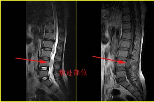

女性,44岁,因反复腰痛2月,出现尿滞留5天而行检查.
以下为增强扫描

腰4水平椎管内硬膜内占位,脊膜瘤可能性大,信号变化t1t2等信号,增强有硬膜尾征。

l4椎体后方脊膜瘤

腰4水平椎管内硬膜内占位,伴脊髓空洞形成,增强有硬膜尾征,多考虑脊膜瘤.

腰4水平椎管内椎管内脊髓外右侧缘椭圆形占位性病变,呈等t1稍长t2信号,信号均匀,边缘清楚光滑,病灶轻度强化。考虑:1、脊膜瘤。 2、神经纤维瘤。

很复杂的病例,首先信号混杂,脊髓后方是细条形长t1长t2信号,对脊髓圆锥有压迫,其下方椎管可见短t1长t2信号,还可见等t1等t2信号占位,增强强化不明显,诊断很困难,是不是肿瘤都很难确定,再做个ct试试?看是什么密度?

支持考虑l4水平椎管内脊膜瘤可能性大[t1为稍长t1,t2为稍长t2]。 有疑问---不管脊膜瘤或神经纤维瘤增强一般都有较明显的强化,您的下一例肝脏增强和此例病例增强让人感觉怪怪的,不知是扫描或对比剂的原因

考虑:1、脊膜瘤可能性大。 2、神经纤维瘤不排除。

请问卜一老师,脊膜瘤、神经源性肿瘤都有明显强化,本例强化不明显,怎么解释?

脊膜瘤及室管模瘤都有可能.

今天远程会诊,上海中山医院专家把室管膜瘤作为第一诊断.

本例病变强化不明显,不管是脊膜瘤、神经纤维瘤,还是室管模瘤都不典型,椎管内强化不明显的肿瘤还有胶质瘤,不过现在的层面不好考虑,还是等病理吧。

晕!神经鞘瘤怎么强化不明显呢?少见!
