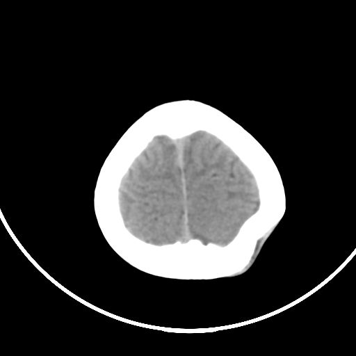

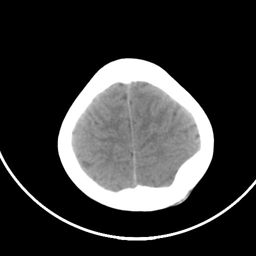

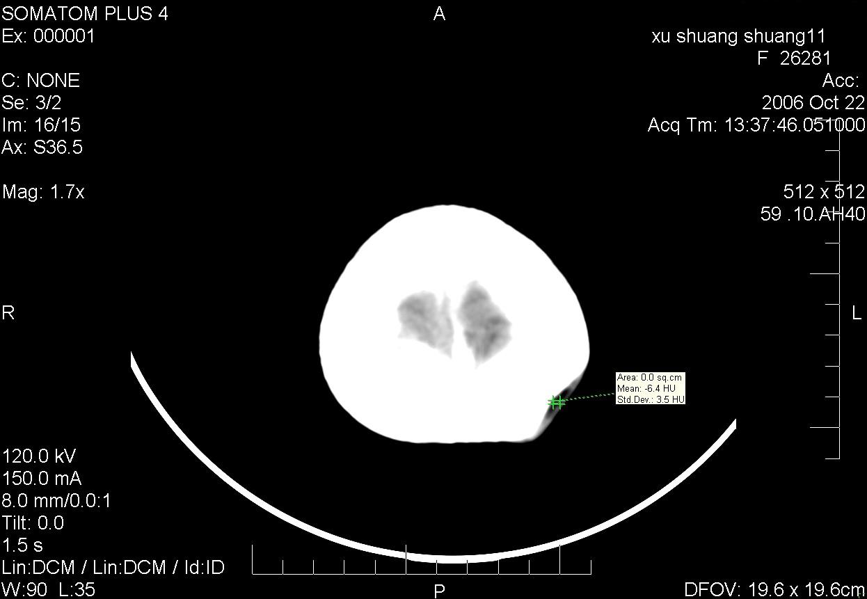

患者许xx,女,11岁。ct申请单系“头部外伤1小时十分钟,无恶心、呕吐,无头痛”来做ct扫描(追问病史,家长回答“好像以前有的”)。ct扫描后在左侧顶后部有颅骨凹陷,凹陷深度小于1cm,未见明显骨折线及碎骨片,颅内未见明显血肿及水肿。发现ct图像最后一层颅骨凹陷区上缘有一片ct值为-6.4hu的梭形液性区,如下组图:
是否为头皮陈旧性血肿液化,望各位同仁发表一下意见,谢谢!

作者: yang123456    时间: 2006-12-18 20:48
考虑凹陷性骨折
作者: hhcckk    时间: 2006-12-18 21:05
凹陷性骨折,追问病史,'家长回答“好像以前有的”。'可能是陈旧性的
作者: 迎客松abc    时间: 2006-12-18 21:14
是不是脂肪瘤压迫所致.
作者: 卜一    时间: 2006-12-18 22:01
陈旧性凹陷性骨折.
作者: andymaomao    时间: 2006-12-18 22:50
应该是陈旧性凹陷性骨折!
作者: dyqct    时间: 2006-12-18 23:02
青枝凹陷性骨折。
作者: chmb    时间: 2006-12-18 23:03
同意楼主的诊断,左顶凹陷性骨折,左顶陈旧性血肿液化。
作者: juzi34010196    时间: 2006-12-18 23:04
头皮陈旧性血肿液化几乎是确椓无疑,但能有什么意
作者: zhanglixian1985    时间: 2006-12-18 23:10
作者: zjzjr    时间: 2006-12-18 23:19
左顶凹陷性骨折伴左顶陈旧性血肿液化.
作者: 基层-赤脚    时间: 2006-12-18 23:24
儿童青枝样骨折。
4楼   脂肪瘤还能把骨压变形吗?
作者: 守望可可    时间: 2006-12-18 23:45
标题: 回复:ct5673:[讨论]是否为头皮陈旧性血肿液化
以下是引用卜一在2006-12-18 14:01:00的发言:[br]陈旧性凹陷性骨折.
  完全支持卜一老师!如果是新鲜的凹陷性骨折,那么这样大的骨折就应该伴随有局部的软组织肿胀、大的血肿形成,而不是液化和头皮软组织的波澜不兴啦!颅内硬膜外的血肿甚至脑组织挫裂伤、出血都是有可能伴随出现的,而这些都没有,所以我认为不需要考虑新鲜骨折。
作者: zyx168    时间: 2006-12-19 00:12
左顶骨青枝凹陷性骨折,楼主所指处为正常皮下结缔组织或脂肪组织.
作者: jiangjing    时间: 2006-12-19 01:30
凹陷骨折区或乒乓球样骨折区,无软组织肿胀。考虑陈旧性骨折
作者: 宝天曼    时间: 2006-12-19 02:43
作者: 嫉风笑月    时间: 2006-12-19 03:33
左顶凹陷性骨折,左顶陈旧性血肿液化。
作者: 13081830109    时间: 2006-12-19 04:22
青枝凹陷性骨折。   建议结合病史
作者: 拾荒者    时间: 2006-12-19 04:44
左顶骨陈旧性凹陷性骨折,楼主所指处为正常皮下结缔组织或脂肪组织。血肿液化不会形成负值。
作者: 同    时间: 2006-12-19 04:53
考虑陈旧性凹陷性骨折。
作者: 余辉    时间: 2006-12-19 05:13
作者: zwx    时间: 2006-12-19 05:50
左顶骨凹陷性骨折
作者: ssmmxx    时间: 2006-12-19 06:28
应该是陈旧性凹陷性骨折!
作者: 流星1234    时间: 2006-12-19 06:58
新骨折应有皮下的淤血肿胀,应是陈旧性凹陷性骨折
作者: 光线    时间: 2006-12-19 07:33
还是比较支持考虑陈旧性凹陷性骨折。
作者: liuyue    时间: 2006-12-19 08:06
作者: wangzhanshuang    时间: 2006-12-19 19:44
凹陷性骨折
作者: 林海雪原    时间: 2006-12-19 21:17
支持楼主!
作者: 欧阳双全    时间: 2006-12-19 23:38
青枝凹陷性骨折。
作者: zylcq608    时间: 2006-12-20 00:12
凹陷性骨折
作者: shibing    时间: 2015-7-16 09:43
左顶凹陷性骨折,左顶陈旧性血肿液化。
