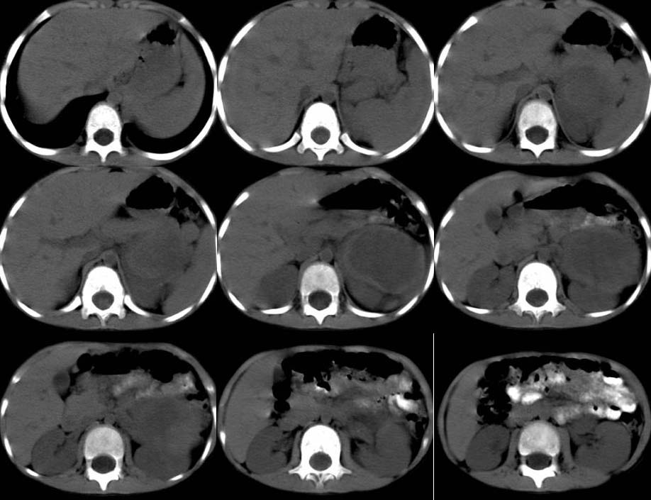

男,6岁。反复发热2周 ,体温波动于37.3~39℃,以日间发热为主,偶有头痛。

病灶定位,我把它定在肾上腺
病灶定性,考虑肾上腺的脓肿
病灶增强后壁有明显的强化,中央低密度区无强化,强化的壁外侧有轻微的水肿,加上临床上有发热症状,故考虑肾上腺的脓肿

胰尾后方,左肾前方,左肾上腺外前方厚壁囊性包块影,密度均匀,边缘清晰,腹腔及腹膜后未见肿大淋巴结,腹腔内无积液征象,胰腺密度不均匀.
考虑:1,慢性胰腺炎伴假性囊肿;
       2,胰尾或腹膜后脓肿

定位于腹膜后肾上腺区[来致于肾上腺可能性大----胰腺脾动静受推挤向前,左肾受压向下后移位]----病灶低密度为主,增强成环状强化,中央大部分比强化,周围见结节状轻度强化影,考虑  肾上腺脓肿或肾上腺囊肿伴感染。肾上腺结核及胰腺囊肿与假性囊肿待排

定位于腹膜后左肾上腺区,定性病灶低密度为主,增强呈厚壁环状强化,病灶下外侧方见小片软组织轻度强化影,此病灶内无气体影,无钙化,病灶横向生长,没有纵向生长,有张力,向下坠的囊肿特点,故暂不考虑,没有脓肿典型的气体影,及脓肿的形成是急性病变,不会使左肾上极受压变形后移,(左肾上极受压变形后移是慢性病程长的间接表现)如果是脓肿,应该与肾包膜有粘连渗出影,此病例边界清楚,故不考虑.
除以上病变,要考虑神经源性肿瘤:如神经母细胞瘤及神经节瘤,前者为恶性,后者为良性,在影象上有无钙化鉴别,有钙化者多见于神经母细胞瘤.无钙化者多见于神经节瘤而且多见于稍年长儿童,神经母细胞瘤多发生于3岁以下,首先考虑左肾上腺神经节瘤,不排除神经母细胞瘤.

我倾向来自胰腺的,原因是胰腺内胰管不规则扩张,轮廓不整,应是继发于胰腺的囊肿并感染.

左肾上腺有受压内移,应来自胰腺尾部考虑胰腺囊肿并感染

定位于腹膜后左肾上腺区,定性病灶低密度为主,增强呈厚壁环状强化,考虑左肾上腺神经节瘤,不排除神经母细胞瘤.

病灶来源后腹膜毫无疑问。位于胰腺后下方(第2-3图片胰腺上抬前移明显),故排除胰腺来源;肾血管束受压后移,肾周筋膜清晰无混浊,如排除肾上腺及肾脏来源。所以考虑来源十二指肠升段的感染性病变,十二指肠憩室合并感染?

病灶来源后腹膜考虑来源胰尾部,增强呈厚壁环状强化,左肾受压向下后移位,考虑胰腺尾部考虑胰腺囊肿并感染

首先是定位:平扫和增强片都可以看出,囊性肿块将脾静脉压迫向前移位说明病变肯定来自腹膜后,并且不在胰腺,可以说病变来自于腹膜后组织,肾上腺的可能性更大。定性:囊性肿块壁有强化,并且其壁比较规整,结合临床反复发烧两周。诊断:肾上腺脓肿可能性大。

交感神经链神经节神经母细胞瘤
1、多见于儿童及青少年,尤以10岁以下多见。
2、发生于肾上腺髓质和交感神经链,尤其是胸腰段交感链,以后纵隔、腹膜后和颈部多见。
3、病理形态圆形、卵圆形或分叶状,平均直径7cm左右,常出血坏死,镜下由成神经细胞、分化不同的神经节细胞、增生的神经鞘细胞和神经纤维组成。分化好的肿瘤类似节细胞神经瘤,生长慢,转移不常见,未分化的成神经细胞为主者预后差,类似神经母细胞瘤,可出现局部侵袭和远处转移。
4、mri表现:缺乏特异性。肿瘤可位于肾上腺外的交感神经链,多数位于有交感神经链分布的中线区域,以腹部或胸部多见,一般为单发,极少数为双侧性,可以类圆形或不规则形态,边缘常不清晰。可以呈不均匀或均匀信号,未分化者常有坏死液化,病变在t1wi经常呈低-等信号,在t2wi上呈等-高信号,部分可囊变,gd_dtpa增强后实性结构经常有显著强化。

结果:腹膜后交感神经链神经节神经母细胞瘤。
