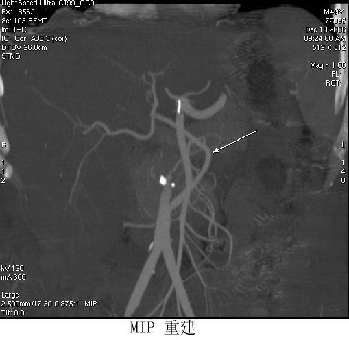

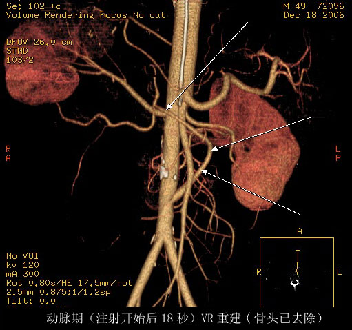

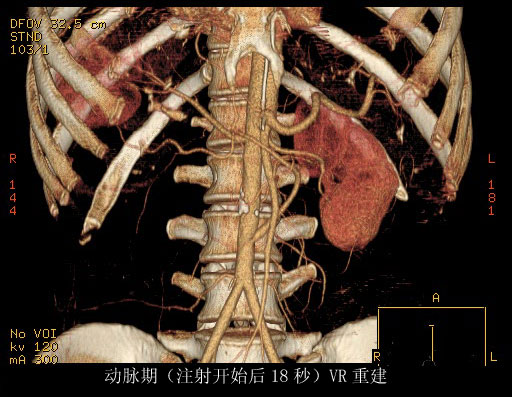

男性,49岁。其他病史暂不提供。请大家看看患者动脉期腹腔血管重建图像,讨论讨论:
[本贴已被 翁志蓬 于 2006-12-21 0:41:01 修改过]
作者: zyx168    时间: 2006-12-20 02:05
标题: 回复:new0245:先讨论讨论
作者: 子期    时间: 2006-12-20 05:10
肝动脉由肠系膜下动脉发出,肝癌??
作者: xiaoniu    时间: 2006-12-20 06:11
标题: [讨论]
1、右肾移位。
2、肠系膜下动脉和肝总动脉异位供血(交叉)。
3、左肾动脉畸形(细小)。
综合上述表现考虑:腹腔动脉畸形。
不才!不才!!
[本贴已被 xiaoniu 于 2006-12-19 22:14:58 修改过]
作者: zjzjr    时间: 2006-12-21 04:33
肝动脉由肠系膜下动脉发出,肝癌??
作者: yxyxjs    时间: 2006-12-21 05:17
肝总动脉不是起于正常的腹腔动脉,而是由肠系膜下动脉直接易行向上发出分出左右肝动脉,胆囊动脉不清楚。系肝总动脉异位供血畸形。
作者: lzdyjg    时间: 2006-12-21 07:27
楼主隐去了病史,分析起来有难度.
显然ima是出现走向异常,出现走向异常可能性有:1)先天性异常;2)肿瘤的异常血供;3)手术的血管吻合.
先天性异常:与ima有关的主要是马蹄肾,从提供的肾脏位置来看,并不是低位,且两肾分离,并不符合马蹄肾的诊断.
手术的血管吻合:考虑右肾位置偏高,与肾有关的血管吻合多数是肾移植,而肾移植一般采用髂内或髂外动脉,位置常在髂窝内,故不十分赞同.生殖系统为供应卵巢的血供,需要ima与肾动脉吻合,但提供的图片不能证明ima与肾动脉存在血管吻合.肝移植与ima相关不大.
肿瘤的异常血供:从提供的图片来看,腹腔动脉的分支肝总动脉发育细小,而sma未见异常的血管通向肝脏,相反ima的血管分支(可能是副中结肠动脉)引向肝脏区域,从介入角度考虑的肝癌有关的异常分支,常见的有sma与膈下动脉供血,很少或未见ima供血的报道,但是肝癌的生长过程中存在异常的侧枝循环的建立,故结合肝总动脉细小,ima异常,故需要考虑肠系膜下动脉异常与肝癌侧枝循环建立有关.至于右肾位置异常,那就需要和肝癌肿块推移因素相结合考虑.肾癌的病例可能存在ima侧枝循环建立的情况,但一般是肾下极肿瘤的机会较多.
综上所述,考虑为恶性肿瘤侧枝循环建立.原发部位来自于肝脏较容易成立.

这是一个大家可能都没有见过的病例——肝脏移植术后1年多行ct检查!
患者1年多以前因为“肝脏炎性肉芽肿”在外院做了肝脏移植手术,现在因为右中腹部疼痛,b超发现肝内多发占位性病变而来我们医院做ct检查。这是我们科室有史以来第一次为肝移植术后的患者做ct检查,所以很卖力地做了些图像后处理,并发布到网站上与大家共同讨论。
注:患者的肝脏及肝下缘都有病变,但这不是本贴的讨论范围,本帖着重讨论肝脏移植术后腹腔内的改变。肝脏及肝下缘的病变我这几天发布到“ct病例讨论”栏目中进行讨论。

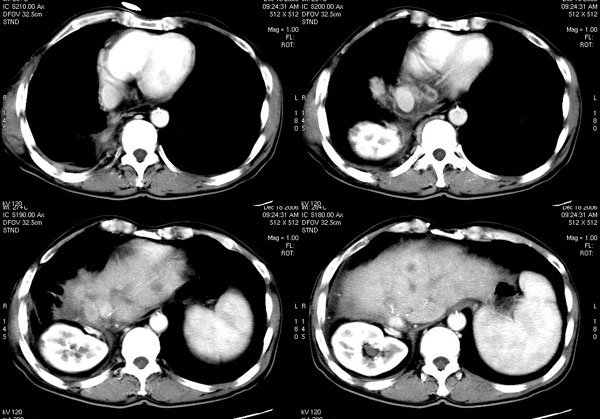

作者: 翁志蓬    时间: 2006-12-21 08:43

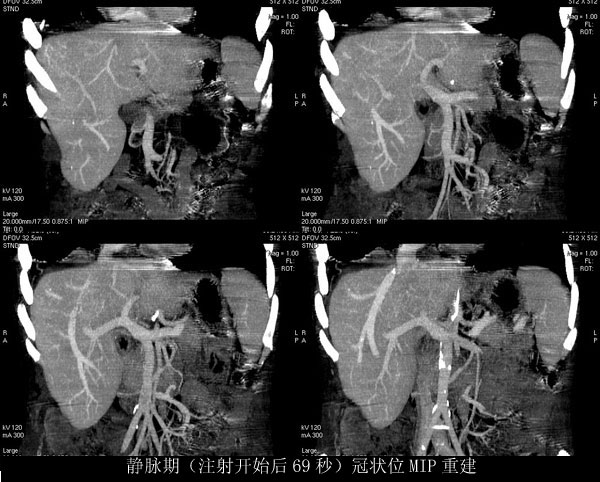

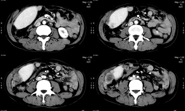

标题: 静脉期ct图像

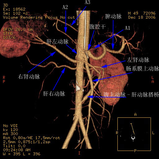

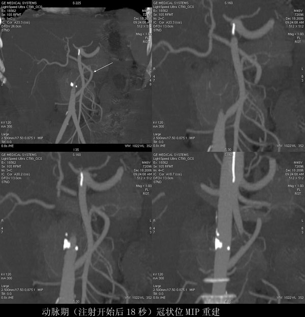

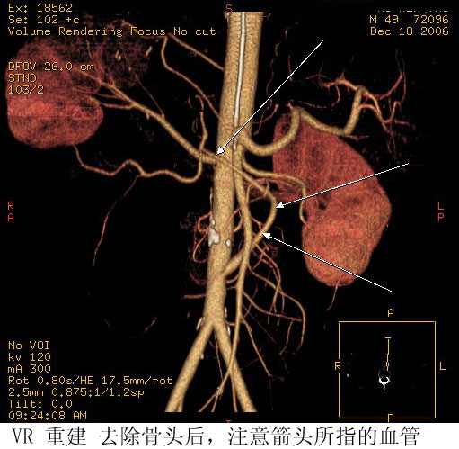

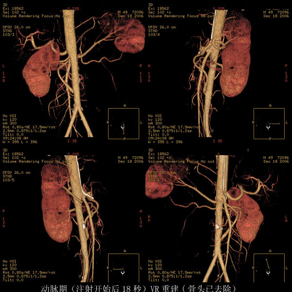

标题: 动脉期重建图像
分析及疑问:
腹主动脉的分支自上而下排列:腹腔干、肠系膜上动脉、双肾动脉,这4条血管相隔不远。腹腔干的肝总动脉分支已经中断,脾动脉显示清晰,但是胃左动脉好像没有显示(难道是a1?),a2及a3是什么血管?
[本贴已被 翁志蓬 于 2006-12-21 1:34:48 修改过]

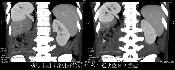

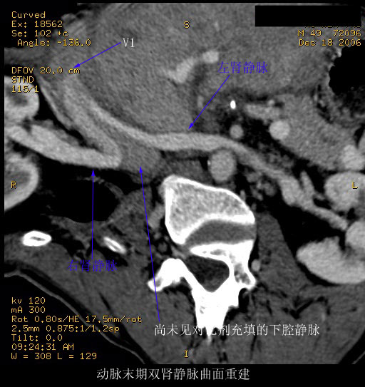

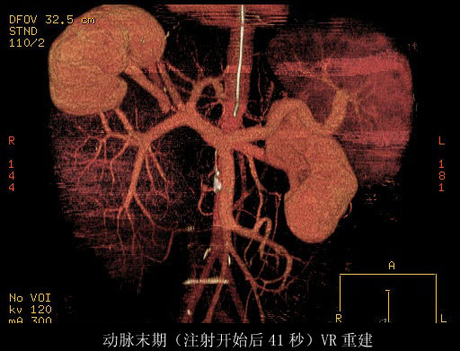

标题: 动脉末期重建图像
分析及疑问:
费了很大功夫,将图片反复处理,总算理出点头绪。

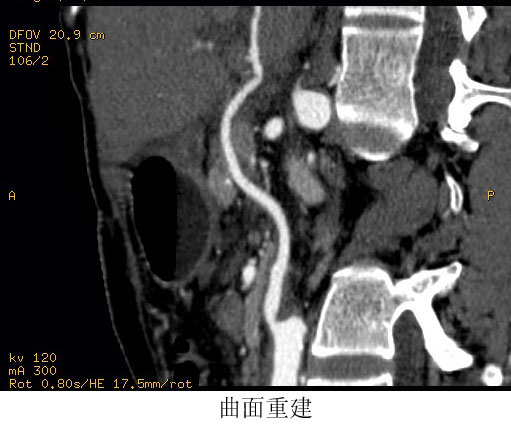

双侧肾静脉直接就汇入下腔静脉与右心房的起始部,而不是原来的位置了,这从曲面重建可以看出:
下腔静脉由于对比剂还没有进入,表现为低密度。肠系膜上静脉与脾静脉汇合成门静脉,以及肝内的门静脉左支、右支与正常解剖表现倒是相仿——好像粗了些。
[本贴已被 翁志蓬 于 2006-12-21 23:59:13 修改过]

标题: 静脉期重建图像
分析及疑问:
不知道是时间不够还是已经超过时间,下腔静脉内对比剂的充填还是不理想。肝静脉出来了,是从右心房与下腔静脉的交汇处出来的,好像只有1支!

推测这个患者肝移植术的方式:
一、供体肝的肝左动脉、肝右动脉直接与腹主动脉搭桥。
二、供体肝的门静脉左支、门静脉右支仍然与门静脉连接。
三、供体肝的肝静脉在右心房与下腔静脉交汇处连接。
四、右肾被向上向后移位,双肾静脉直接汇入右心房了。
还有几个问题没有弄清楚:
一、这个患者的ct片上好像没有看到胆囊,胆道系统的连接方式不知道是怎样的。
二、不明白在主动脉里插根金属管是做什么用的。
[本贴已被 翁志蓬 于 2006-12-22 0:21:01 修改过]

这个病例我在“丁香园”网站的“临床二区/普通外科/移植免疫”分论坛也发了个帖子,咨询肝移植专科专家的意见。该论坛的zxcq12老师回复如下:
最上面向左发出的:脾a
脾a下面向前发出的:肠糸膜上a
肠糸膜上a下面向两侧发出的:肾a
箭头所指的是腹主动脉-肝动脉搭桥术

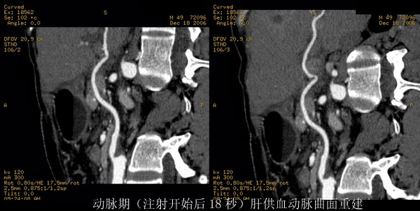

肝移植手术通常情况下,管道的吻合是对应的,也就是供体的肝动脉与受体的肝动脉吻合,供体的门静脉脉与受体的门静脉脉吻合,供体的胆管与受体的胆管吻合,但有时无法做到这一点,如肝癌病人术前曾行tace治疗的,或者,肝动脉有血栓形成者,无法行肝动脉的端端吻合,只能将供体的肝动脉与腹主动脉吻合,恢复肝脏血流,与腹主动脉吻合时,可以考虑在受体腹腔干上方,也可考虑在腹腔干下方,但尽量远离肾动脉,避免影响肾脏血流
(该帖子地址:http://www.dxy.cn/bbs/post/view?bid=48&id=7824483&sty=1&tpg=1&age=0)
