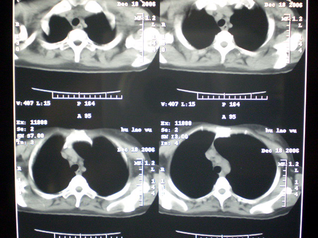

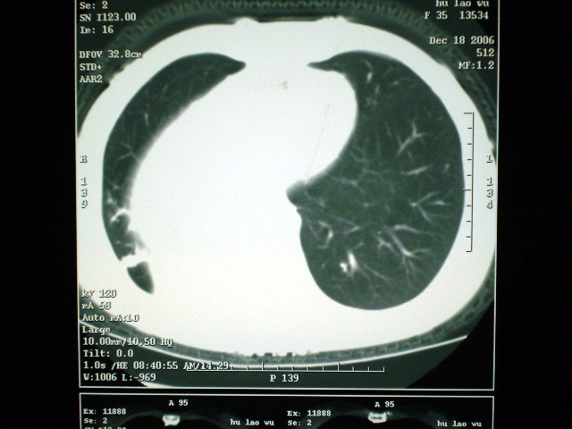

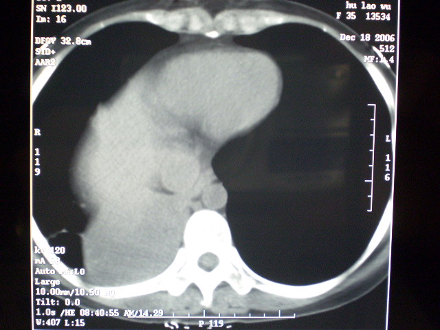

f  35y胸部不适2月,科内同志个人1月前诊断tb.抗tb1月后病变无明显改变,今排除tb诊断为:隔离肺  可以吗?(1月前片与现无明显改变,未传,抱歉)

做过支气管镜没有?像下叶不张,肺隔离症诊断得增强。

右下叶支气管闭塞,右下叶不张,应该考虑肺癌可能性大,建议纤支镜。

ct增强见到主动脉分支供血可确认,不过你这个ct很费劲。

不支持楼主,是右肺下叶不张,上图箭头所示为左侧的斜裂,而右侧的一直没有看到,右侧胸腔缩小,都支持右下肺不张,图象较小右下叶支气管也没有看到,建议做支气管纤维镜检查不张的原因

强化吧    从图象上看好象于主动脉有联系

右肺似乎找不到斜裂,病灶边缘较光滑,应该是
作者: 余辉    时间: 2006-12-20 04:10
强化吧,右肺似乎找不到斜裂,病灶边缘较光滑,起源位置较高,很有可能是不张的下叶,且右下叶支气管较细,壁较厚,怀疑中央型肺癌合并右下叶不张

右下肺内基底段实变,不排除肺癌,建议进一步检查,纤支镜、经皮针穿活检。

以下是引用yuhe6013981在2006-12-19 19:24:00的发言:[br]右下叶支气管闭塞,右下叶不张,且不张的肺边缘呈波浪状,应该考虑肺癌可能性大,建议纤支镜。

考虑右肺中心型肺癌并下叶肺不张。

影像表现和发病部位均支持肺隔离症的诊断,但临床表现不太支持。应该注意到肺隔离症一般是没有症状的,除非合并感染,才表现呼吸道感染的症状,如发热、咳嗽、胸痛,甚至痰中带血等症状。建议还是做增强或是行主动脉造影。
