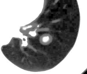

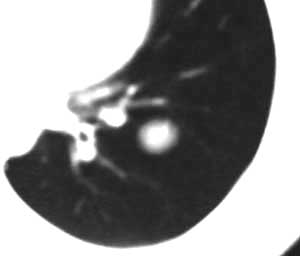

女,35岁,无任何不适感。偶体检时发现肺内结节

请大家注意结节内的条状略高密度影

干吗不传纵隔窗图片,你说的略高密度影肺窗看不见.
作者: sgl163    时间: 2004-10-20 16:31
其内有斑点状钙化,边缘光滑,tb球?

错构瘤?
作者: JIAJIE    时间: 2004-10-20 21:21
标题: 回复:ct671:[讨论]肺内结节(良性)请大家讨论一下
似乎有包膜,中心密度高,
考虑:错构瘤。

错构瘤。
作者: 王大夫    时间: 2004-10-21 03:26
错构瘤。

病灶形态很规则,边缘清晰锐利,中心部密度高,但无纵隔窗细节无法确认。硬化性血管瘤?错构瘤?结核球?

错构瘤
作者: bg2am    时间: 2004-10-23 05:26
为什么在没做增强扫描的前提下,不考虑:海绵状血管瘤呢?[emb10]
作者: zhangfda    时间: 2004-10-23 06:57
边圆有晕征,炎性结节。

错构瘤可能性大。[emb6]

支持错构瘤的诊断
作者: zhaozilong    时间: 2004-11-16 23:19
错构瘤
作者: shibing    时间: 2015-5-13 14:08
错构瘤。
