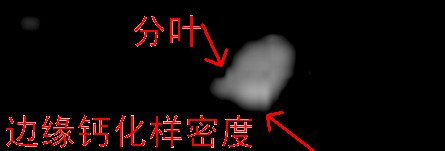

男,40岁,咳嗽10余天,时有左上胸痛.无咯血.
纵隔内可见肿大的淋巴结

建议肺窗不要用固定窗位,用自由窗调到能看清肋骨为佳。窗宽大一些,可兼顾肺窗和纵隔窗,提供更多细节,也可减少容积效应。一家之言,可能有失偏颇,仅供参考。肺窗的感觉毛刺、切迹、棘状突起,考虑恶性,纵隔窗为多边、平直、占很大面积的钙化,又象良性病灶。综合的话,良性可能大,建议密切随访。

外周孤立的小结节病灶历来是影像诊断的难点,本例病灶小,钙化面积超过总体的20%以上,片子似乎不是高分辨扫描,就图象看并没有确切的毛刺及棘状突起,周围也无明显的索条状或斑片状“卫星灶”。纵隔淋巴结无明显肿大。
我倾向于良性病变,错构瘤?结核?

左上尖后段,有钙化,似有卫星灶.结核可
能性大

jiajie 放大后,好象有多结节聚合的表现!考虑早期周围型肺ca,建议定期复查!

浅分叶,短毛刺,周围未见卫星灶,纵隔窗病灶边缘见小钙化影,纵隔窗淋巴结肿大;1结核球,钙化应从中央开始,周围见卫星灶;2病灶边缘见钙化影,良恶性难区别,结合周围小肺癌表现(分叶,短毛刺,胸膜凹陷征,血管束聚征,空泡征等其中三项)及间接影象来考虑,我支持周围小肺癌(腺癌),腺癌病灶小,转移早.

左肺尖后段孤立性结节影,边缘毛刺,考虑早期周围性肺癌。

这是位于左上叶尖后段的一个小结节灶,内有小片状更低密度区,结节下部边缘有小片钙化灶,头臂动脉右侧气管前方可见一大小约1.4x1.5cm类三角形肿大的淋巴结,所以我本人认为这是一个结核结节。
     本例已做pet检查,结论是左上肺结节处于良恶性之间,请了几位从事胸部影像学研究的重量级教授会过诊,意见与我差不多,认为象是结核。

“临床我们当初的诊断是左上结核,经半年系统搞结核治疗,左上肺小结节影缩小约一半,纵隔内淋巴结亦有缩小。因此我们认为临床诊断为左上肺结核结节能够成立。”

两次ct片均为高分辨率薄层扫描(层厚及层间距均为1mm),该病灶直径缩2mm以上,因体积是以立方计算,故粗浅估计该病灶的体积约缩小一半.
2004-10-19ct片
2005-04-15ct片
