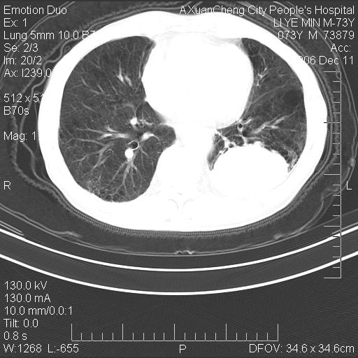

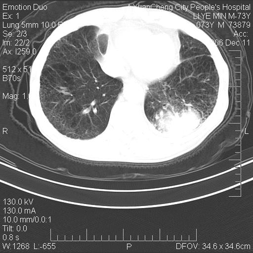

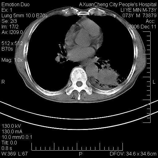

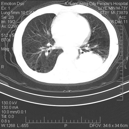

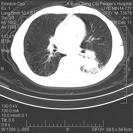

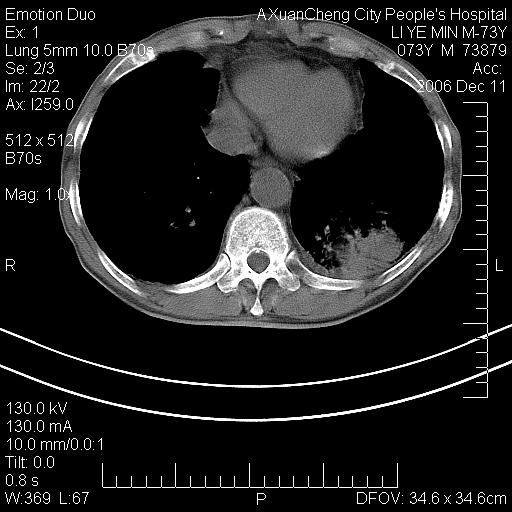

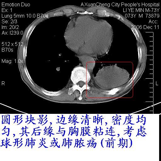

男、73岁。咳嗽、咳痰一月,加重一周 .

作者: xiaoniu    时间: 2006-12-23 23:23
标题: [讨论]
诊断:球形肺炎
理由
1咳嗽、咳痰一月,
2肿物边缘模糊,肺纹理呈抱球状受压移位。
3肿物胸膜侧线样脂肪阴影存在。
4肿物密度不均。
另外还有肺气肿改变。
[本贴已被 xiaoniu 于 2006-12-23 15:30:50 修改过]
作者: hbhdzlm    时间: 2006-12-23 23:36
考虑为肺隔离症,
建议:dsa找到体动脉供血血管为金标准或行增强ct后三维重建。
鉴别:肺癌、肺炎、良性肿瘤等
作者: qian    时间: 2006-12-24 00:15
诊断:球形肺炎
理由
1咳嗽、咳痰一月,
3肿物胸膜侧线样脂肪阴影存在。
4肿物密度不均。
另外还有肺气肿改变。
支持xiaoniu斑竹,另外再加上一条:左侧少量胸水,考虑为炎症所致。
作者: only    时间: 2006-12-24 00:23
首先考虑肺癌,周围炎性反映不很明显,所以脓肿暂时不考虑,查痰.如果没有发烧就更不支持脓肿了.
作者: dyqct    时间: 2006-12-24 00:26
标题: 回复:[原创] 胸部病变,希望大家讨论 3天后传病理结果
以下是引用qian在2006-12-23 16:15:00的发言:[br]诊断:球形肺炎[br]理由[br]1咳嗽、咳痰一月,[br]2肿物边缘模糊,肺纹理呈抱球状受压移位。[br]3肿物胸膜侧线样脂肪阴影存在。[br]4肿物密度不均。[br]另外还有肺气肿改变。[br][br]支持xiaoniu斑竹,另外再加上一条:左侧少量胸水,考虑为炎症所致。
支持!!
作者: hhcckk    时间: 2006-12-24 02:13
标题: 回复:ct5752:[原创] 胸部病变,希望大家讨论 3天后传病理
病灶没有什么恶性的证据,中央有坏死,胸膜下脂肪线存在,有少许胸膜反应,考虑肺脓肿,鉴于病人年龄较大,临床症状不明显,肿瘤也不能完全排除
作者: zyx168    时间: 2006-12-24 02:50
作者: ssmmxx    时间: 2006-12-24 04:29
作者: 余辉    时间: 2006-12-24 04:39
要不要考虑一下肺隔离症感染哦?
作者: 拾荒者    时间: 2006-12-24 05:44
以下是引用hhcckk在2006-12-23 18:13:00的发言:[br][br]病灶没有什么恶性的证据,中央有坏死,胸膜下脂肪线存在,有少许胸膜反应,考虑肺脓肿,鉴于病人年龄较大,临床症状不明显,肿瘤也不能完全排除
作者: hejie    时间: 2006-12-25 02:53
诊断:球形肺不张
作者: yuhg    时间: 2006-12-25 06:19
肺癌,建议活检
作者: jinguoji    时间: 2007-1-1 18:48
支持球形肺炎,肺癌不能完全排除.
作者: dyqct    时间: 2007-1-2 01:48
结果收到。谢谢楼主!!学习了。
作者: hongbo1025    时间: 2007-1-2 06:01
结果是什么?我这里怎么看不到,说信息出错呢?
作者: 拾荒者    时间: 2007-1-3 06:27
结果是鳞癌,谢谢楼主!!

本人学识浅薄,弄不明白大家的诊断,这么“实”的肿块,为什么一定要考虑球形肺炎,而不首先考虑肺癌能?
作者: lixian22    时间: 2007-1-10 02:51
不同意肺隔离征 ,因为没有下肺韧带,也没有明显下肺气肿
作者: yixianman001011    时间: 2007-1-10 06:15
病变边缘较光整,无明显毛刺,紧贴左下叶支气管,但不阻塞支气管,隐约可见降主动脉与病灶相连,故考虑肺隔离症并感染可能.

左下肺结核伴左下胸膜反应。
