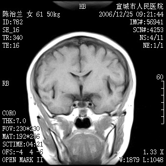

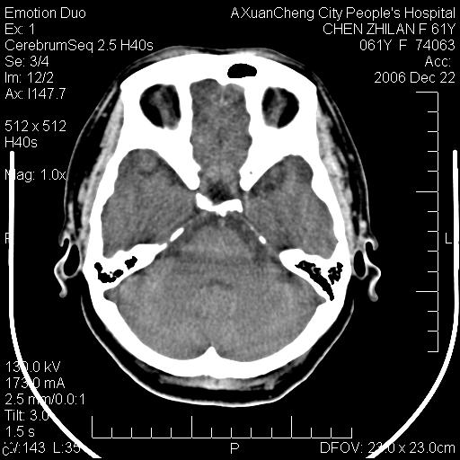

头痛眩晕10天入院
病人的右侧后颅凹结节影是病灶?还是小脑脚。

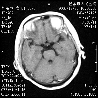

无明显强化,只有1个序列(gr-3d)似乎有强化,磁共振最后的横断面为延时,也没有见到强化,如果为脑外肿瘤应该明显强化
郁闷
下午发报告,图像较多,请大家耐心看完,谢谢捧场

作者: ZNXC    时间: 2006-12-25 20:18
没有问题吧。
作者: 晓杰    时间: 2006-12-25 22:48
小脑没问题,    空蝶鞍
作者: cmg6530    时间: 2006-12-26 01:18
没看出问题来
作者: 尚峰    时间: 2006-12-26 01:37

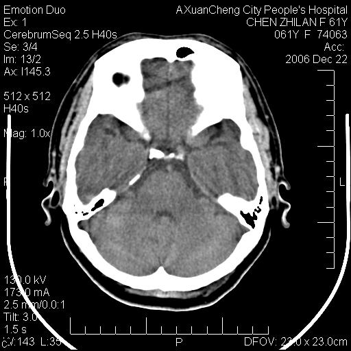

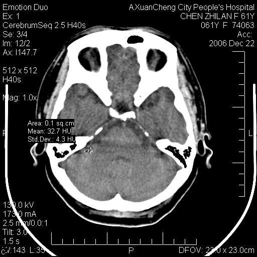

准确的说应该是右侧桥小脑角区,ct及mri都看见一个小结节样的东西,但增强没有强化,能排除脑膜瘤或听神经瘤,也不是上皮样囊肿的信号,考虑还是小脑的一部分,中间被一条脑沟勾勒出来的(多少有些变异)。
