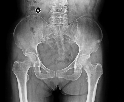

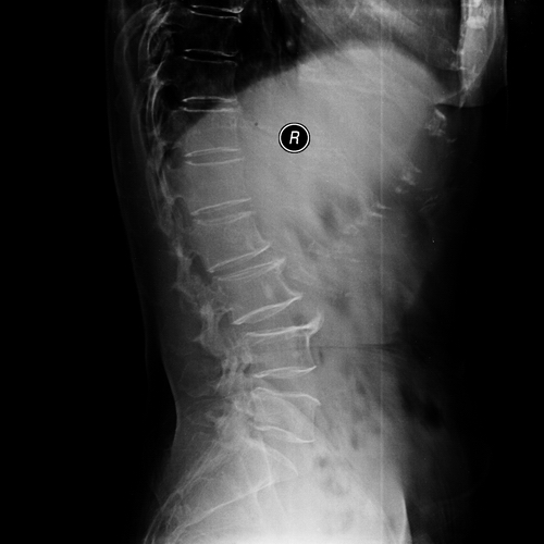

女性,63岁,左侧髂骨处疼痛月余,b超未见明显病变。除了腰椎退行性改变还有其它病变吗,请讨论

作者: hhcckk 时间: 2006-12-26 02:20
标题: 回复:[原创]骨盆、腰椎骨病变?

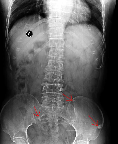

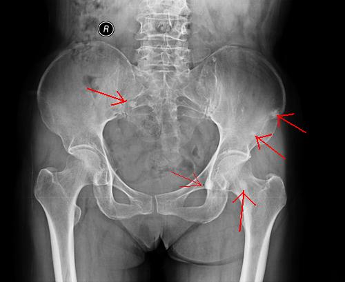

腰椎,骨盆,股骨多发的高密度影,考虑有没有成骨转移的可能,建议查前列腺,另外骶尾椎侧弯明显

作者: zyx168 时间: 2006-12-26 03:07
腰椎,骨盆多发小结节状致密影,边界清晰。考虑多发成骨转移瘤,建议查找原发灶(乳腺,鼻烟部)

作者: 光线 时间: 2006-12-26 03:35
首先可以考虑成骨型转移,请各位老师讲讲要不要和骨岛鉴别?

多谢各位战友,此病人为本院职工母亲,当时拍片后亦怀疑是转移,胸片、b超亦是正常,建议去做核素扫描了,有结果就上传。请各位战友继续讨论。
作者: 子期 时间: 2006-12-26 05:51
感觉不太象转移,考虑多发的骨岛.
作者: shenyang720614 时间: 2006-12-26 07:15
1多发成骨转移瘤?2骨斑点症?建议核素扫描
作者: 三人行必 时间: 2006-12-26 07:30
老年女性,骨盆及腰椎多发成骨性小结节灶,首先应排除转移瘤,建议查原发灶。

作者: dyqct 时间: 2006-12-31 15:37
收到,谢谢楼主。即然骨扫描没问题那就是多发骨岛。

作者: zhanggenliang 时间: 2009-8-18 06:05
既然能够排除转移瘤,那就考虑多发骨岛吧。核素对胸部诊断不太好。为什么不上传胸片呢
