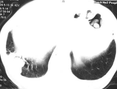

作者: 卜一    时间: 2006-12-28 14:39
右肺下叶外侧胸膜下团片影,边界不规则,内见空洞,局部胸膜明显增厚,临床无症状,体检发现,多考虑:周围性肺癌.
作者: dyqct    时间: 2006-12-28 17:35
标题: 回复:[原创]82 体检发现
以下是引用卜一在2006-12-28 6:39:00的发言:[br]右肺下叶外侧胸膜下团片影,边界不规则,内见空洞,局部胸膜明显增厚,临床无症状,体检发现,多考虑:周围性肺癌.
支持!!偏心空洞.
作者: 向武昌    时间: 2006-12-28 19:18
首先考虑慢性炎性病变,可穿刺活检;占位待查.
作者: zjzjr    时间: 2006-12-28 19:18
标题: 回复:v0164:[原创]82, 体检发现
另外右侧肋骨陈旧性骨折,不知以前有没有外伤史.
作者: kjgj    时间: 2006-12-28 23:59
右下肺后肋隔角胸膜下团片影,边界不规则,内见偏心空洞,壁厚不规则,内无液平,局部胸膜明显增厚,
     临床高龄男性(82y),无症状,体检发现,
      考虑:周围性肺癌.(空洞形成)
作者: w_jianhua    时间: 2006-12-29 01:17
支持周围性肺癌,建议穿刺活检
作者: 医博云天    时间: 2006-12-29 02:54
仅仅凭ct片说,肺第偏心厚壁空洞,与胸膜关系密切;两肺余肺区还可见纤维索条影。
单纯平扫难以明确诊断,建议增强,穿刺病理检查。个人意见:(1).感染性空洞可能性大,70%;(2).周围型肺癌,高龄男性及部分病灶特征支持。
作者: zhxl1127    时间: 2006-12-29 04:16
偏心空洞,局部胸膜增厚不明显,病灶周围炎性表现不明显,周围型肺ca可能性大,穿刺吧
作者: 流星1234    时间: 2006-12-29 07:43
作者: zhuxinli    时间: 2006-12-29 16:58
我想通过这个和病例163来和战友们来讨论炎症和癌胸膜改变的区别 ,记得我在一篇文章上看到炎症1 胸膜常反应增厚 肿瘤如有胸膜反应常有胸水、2 炎症胸膜下脂肪层存在 而肿瘤常消失,3 炎症胸膜下脂肪不但存在而且常增厚包括肌间脂肪层也增厚(但作者没有讲病理依据)我希望大家从这方面谈谈,5天后公布结果
作者: jiangjing    时间: 2006-12-29 19:00
右肺下叶外侧胸膜下团片影,边界不规则,内见空洞,空洞壁相对较光滑,无明显壁结节显示,周围邻近肺野见纤条小斑片增密影,局部胸膜轻度增厚,无胸腔积液,临床无症状,体检发现,多考虑:慢性炎性病变.肿瘤待排。建议穿刺活检。
作者: zjwxjh    时间: 2006-12-29 20:47
同意大家的意见,考虑周围型肺癌,但穿刺就不要做了,不建议积极治疗!
作者: zyx168    时间: 2006-12-30 02:45
右下肺后肋隔角胸膜下团片影,边界不规则,内见偏心空洞,壁厚不规则,内无液平,局部胸膜明显粘连。    考虑:右下肺周围性肺癌.
作者: xhsmx    时间: 2006-12-30 23:28
患者年龄大,病灶在肺底,偏心空洞在近肺门侧(肺癌偏心空洞一般在近胸膜侧),没有明显壁结节,不太支持周围型肺癌,考虑结核空洞并感染。
作者: aywxw    时间: 2006-12-31 06:09
肿块虽然有空洞但是周边和正常的软组织间分界尚清楚,没有看见明显的受侵犯的表现,个人认为首先快考虑良性病变,其次肿瘤不能排除,可以穿刺活检
作者: wnlyq8688    时间: 2007-1-16 17:17
以下是引用kjgj在2006-12-28 15:59:00的发言:[br]右下肺后肋隔角胸膜下团片影,边界不规则,内见偏心空洞,壁厚不规则,内无液平,局部胸膜明显增厚,[br][br]     临床高龄男性(82y),无症状,体检发现,[br][br]      考虑:周围性肺癌.(空洞形成)
作者: sunhua666    时间: 2007-1-23 23:10
我觉得还是首先考虑慢性炎性病变,病变以宽基底与胸膜相贴,病变周围见片絮状密度增高影.
作者: 国王    时间: 2007-1-24 04:04
右肺下叶外基底段团块状软组织密度肿块,间内可见空洞,其周围有片絮样模糊影,病灶与胸膜面接触宽,可见胸膜下透亮影.
诊断,右下肺慢性炎症,肿瘤不除外
建议,抗炎后复查,或穿刺活检明确
作者: shibing    时间: 2012-7-3 00:52
周围性肺癌.
