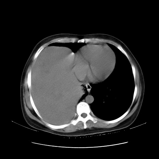

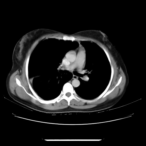

f 44岁,气紧。咳嗽。咯痰半年,病人无咯血。
[本贴已被 翁志蓬 于 2006-12-28 22:18:47 修改过]
增强扫描
[本贴已被 朱磊 于 2006-12-28 22:32:21 修改过]
[本贴已被 翁志蓬 于 2006-12-31 0:08:37 修改过]
作者: 尚峰 时间: 2006-12-29 06:58
右侧胸腔巨大占位性病变,右侧胸膜多发结节,考虑恶性肿瘤(肺癌?)胸膜转移,右侧乳腺增生?拍个钼靶。
作者: 拾荒者 时间: 2006-12-29 07:16
右侧胸腔内巨大占位性病变,中间有低密度坏死区,增强肿块有强化,低密度区无强化,考虑恶性病变,右肺肉瘤可能。
作者: liuyue 时间: 2006-12-29 07:28
右侧胸腔巨大软组织影,密度欠均匀,轻度强化,先考虑恶性可能性大(胸腔肉瘤?间皮瘤?)
作者: 狙击手 时间: 2006-12-29 07:30

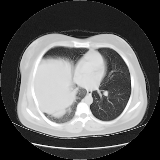

右肺巨大肿块影,密度较均,胸膜增厚,纵隔左移,其内见类圆形低密度灶,界清,外周见少量胸水,肝脏层面看见类圆形肿块影,增强肿块见强化,腹主动脉旁见肿大淋巴结影,考虑右肺ca,淋巴瘤,胸膜间皮瘤,纤维肉瘤,胸膜及腹膜后淋巴结转移,右侧胸腔积液。
作者: 9876543210 时间: 2006-12-29 08:01
恶性肿瘤可能性大,期待病理
作者: lushijun 时间: 2006-12-29 13:45
同意大家的分析,支持肺癌或肉瘤并积液。
作者: dyqct 时间: 2006-12-29 15:42
右侧胸腔内巨大占位性病变,中间有低密度坏死区,增强肿块有强化,低密度区无强化。胸壁内缘见带状低密度区。
考虑;右肺恶性肿瘤(右肺肉瘤可能)。
作者: 卜一 时间: 2006-12-29 15:52
支持:肉瘤并积液.
作者: 孤帆 时间: 2006-12-29 16:01
支持右下肺间叶源性恶性肿瘤
作者: chmb 时间: 2006-12-29 16:16
考虑右肺恶性肿瘤(肉瘤可能性大),并胸膜转移。
作者: rener 时间: 2006-12-29 16:47
有没有间皮瘤的可能呢
作者: 红樱枪 时间: 2006-12-29 17:27
作者: 守望可可 时间: 2006-12-29 17:40

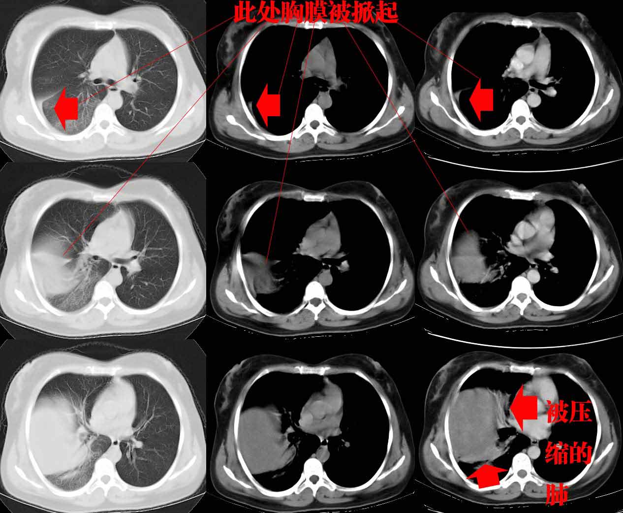

右中下胸部巨大软组织密度肿块,边缘较模糊。纵隔左移但相对于这么巨大的病灶来讲移位相对较轻微,这可能与胸膜部分增厚、粘连,斜裂增厚、牵拉,右下肺部分压迫性肺不张有关。
病灶内密度不均匀,见较长椭圆形低密度灶,边缘清晰。其周围及下方见多枚囊状低密度。增强显示诸多低密度灶无强化,其余则轻度不均匀性强化。

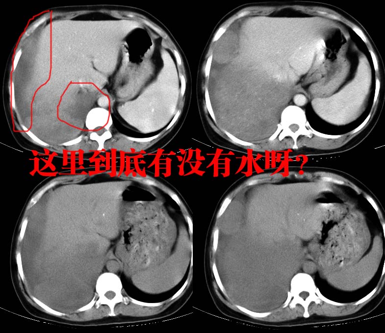

右胸腔下部外、后见少量胸水,前外侧胸水中见多个大小不等的结节,同病灶一致性强化。腹主动脉旁见肿大淋巴结影,“f 44岁,气紧。咳嗽。咯痰半年,病人无咯血”
考虑为:1.右肺内恶性肿瘤:纤维肉瘤>恶性神经源性肿瘤。
2.恶性胸膜间皮瘤?(尽管强化不是很明显,但胸膜改变明显、斜裂增厚、胸水、胸水中有结节,肺不张过于轻微等均比较支持)

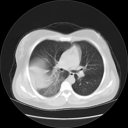

右侧胸腔内巨大肿块、肿块可见强化,低密度区无强化,周围肺纹理聚拢,但平扫4-6层可见支气管向肿块内延伸,所以仍考虑肺内病变、病人年轻且肿块巨大,考虑肉瘤可能性大。

右肺下叶巨大肿块,几乎填充整个右肺下叶,内见低密度坏死灶,肺门侧有分叶,考虑肺肉瘤并胸膜转移
