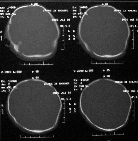

作者: 翁志蓬 时间: 2006-12-31 07:50
标题: 孕26周早产儿
抄自《儿童ct诊断学》 朱杰明 主编 上海科学技术出版社 2003年10月第1版
[本贴已被 翁志蓬 于 2006-12-30 23:53:15 修改过]

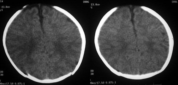

作者: 翁志蓬 时间: 2006-12-31 07:52
标题: 孕30周早产儿
[本贴已被 翁志蓬 于 2006-12-30 23:53:52 修改过]

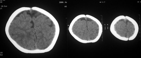

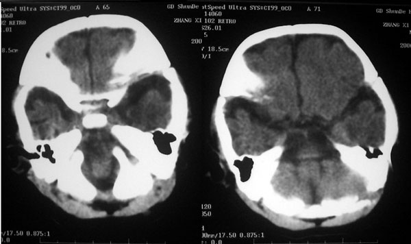

作者: 翁志蓬 时间: 2006-12-31 07:57
标题: 足月顺产,小于1个月的新生儿
男性,足月顺产,小于1个月的新生儿

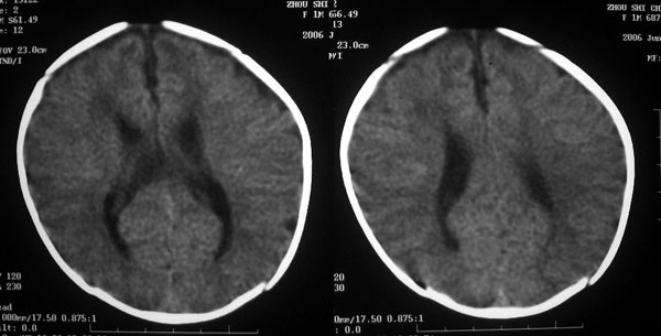

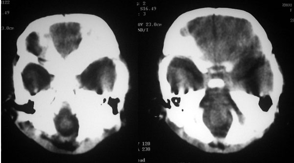

作者: 翁志蓬 时间: 2006-12-31 07:59
标题: 足月顺产,1个月的新生儿
女性,足月顺产,1个月的新生儿
