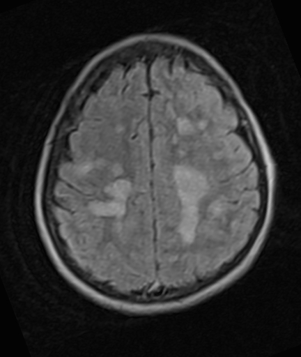

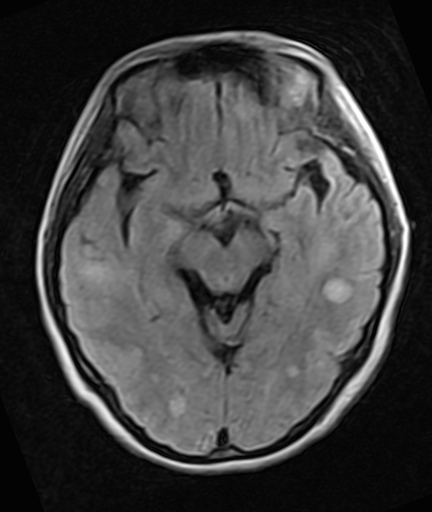

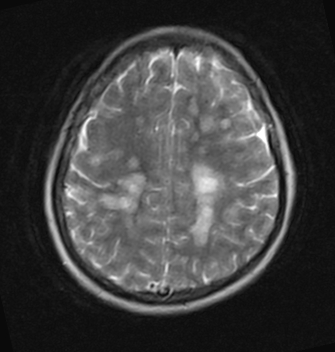

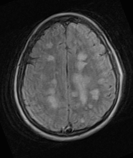

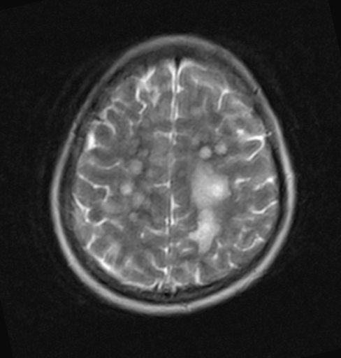

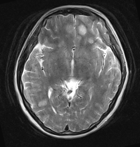

患者女性,41岁,头晕,轻微头痛,步态不稳,有高血压病史,近2-3天肌力、肌张力明显下降,近半年明显消瘦。
2006.12.26行ct检查
2006.12.29行mr检查

应考虑为多发硬化还是淋巴瘤?
作者: piao001    时间: 2007-1-1 01:47
应考虑为多发性硬化活动期。
作者: lnlysj13    时间: 2007-1-1 02:31
转移瘤,淋巴瘤
作者: 尚峰    时间: 2007-1-1 02:34
先排除转移瘤,再考虑多发性硬化。
作者: laotongzhi    时间: 2007-1-1 03:06
多发性硬化活动期
作者: huangaiying1    时间: 2007-1-1 03:28
多发性硬化一般颅内表现为新旧病灶共存,临床为发作--缓解交替,而本例病人没有这样的病史,颅内病灶不光累及白质还累及了部分灰质,病灶呈圆形,类圆形,部分病灶呈串珠样融合,颅内表现重,而临床症状较轻,病人有高血压病史,考虑分水岭脑梗塞可能性大.
作者: 余辉    时间: 2007-1-1 04:43
分水岭脑梗塞,多发硬化都考虑,结合病史分水岭脑梗塞可能性大,(为什么是环状强化呢?中央好象还有靶点样改变,有没有病毒感染可能性)
作者: jackyking    时间: 2007-1-1 05:19
考虑多发性硬化,对激素治疗有效,
作者: 9876543210    时间: 2007-1-1 05:38
考虑多发性硬化
作者: zwx    时间: 2007-1-1 05:46
考虑多发性硬化
作者: jiangjing    时间: 2007-1-1 05:54
标题: 修改
两侧大脑半球内多发的斑片及结节状长t1长t2 信号,flair为高信号以皮层下及髓质区为主,增强见结节状及环状强化,部分病灶边缘见轻度水肿征。患者女性,41岁,头晕,轻微头痛,步态不稳,有高血压病史,近2-3天肌力、肌张力明显下降,近半年明显消瘦。考虑  1感染性病变[结核瘤]或[囊虫病]后者可能性相对较前者小。  2转移瘤待排。  3建议结合临床及脑脊液检查
    如果set1wi图像放大些就好了,囊虫病多发病灶中往往在部分病灶内总是可以见到头节的,如果没有就可排除了。
[本贴已被 jiangjing 于 2006-12-31 23:49:39 修改过]
作者: 卜一    时间: 2007-1-1 06:08
病灶数量多,累及范围广,部分融合,明显环状增强,临床发病时间短,症状相对较重,综合考虑:多发性硬化.
作者: mengyi20    时间: 2007-1-1 06:09
支持!!!
作者: fengtao678    时间: 2007-1-1 16:53
多考虑多发硬化!
作者: qiuleiyu    时间: 2007-1-1 20:00
病程短,症状重,病灶多发囊状长t1长t2,位于侧室旁白质及皮髓质交界.部份病灶张力高.增强后病灶中心环状及边缘性强化.考虑1,脱髓鞘病变.(多发性硬化?).2,转移性肿瘤.3,脑囊虫.根据病史及信号特点;淋巴瘤及脑梗 塞不予考虑.
作者: 晓杰    时间: 2007-1-1 22:44
考虑转移瘤、结核瘤、多发性硬化
作者: zyx168    时间: 2007-1-2 00:18
标题: 回复:mri0678:颅内多发病变(超级疑难),请求高手指点
作者: only    时间: 2007-1-2 07:51
感染性疾病,和转移都不能排除.多发硬化暂不考虑,因为应有新老病变.
先考虑囊虫\\然后转移\\再结核.
作者: zhanglixian1985    时间: 2007-1-3 01:40
考虑多发硬化或多发结核球
作者: first8868603    时间: 2007-1-3 01:52
考虑多发性硬化可能大!
作者: gejunjian    时间: 2007-1-3 05:03
多发性硬化活动期
作者: 袁张锋    时间: 2007-1-3 16:49
作者: qingxijushi    时间: 2007-1-3 19:30
首先考虑多发硬化,其次需排除颅内多发转移瘤(结合临床)
作者: 孤帆    时间: 2007-1-3 21:46
多发结节灶,增强后明显强化,部分呈环状,结合病史,半年来消瘦,考虑转移瘤可能,建议查找原发病灶
作者: 22222222    时间: 2007-1-4 00:25
1多发性硬化,2转移瘤
