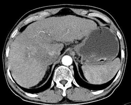

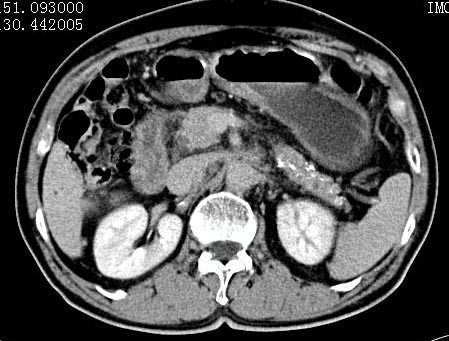

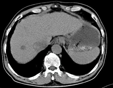

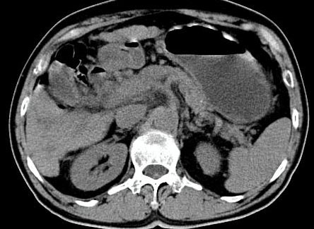

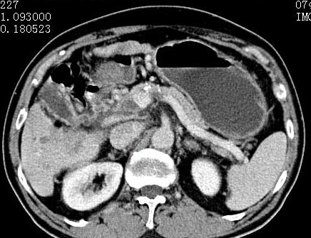

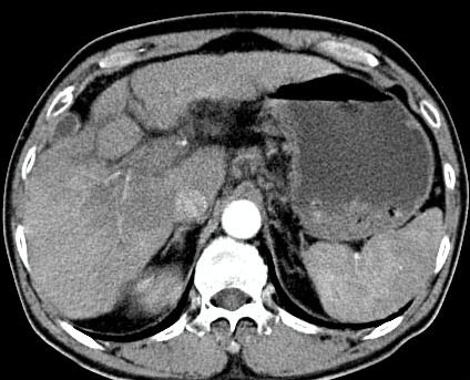

患者,男,74岁,体检时b超发现肝脏实性病变灶,未诉不适.

肝癌门脉癌栓胃底静脉曲张
作者: 815989    时间: 2007-1-1 19:56
典型!快进快出。                                                                                                                                           元旦快乐!
作者: guzhongliangddd    时间: 2007-1-1 19:56
标题:
肝右肝癌伴门脉癌栓形成。
[本贴已被 guzhongliangddd 于 2007-1-1 11:57:01 修改过]
作者: xclzq_910    时间: 2007-1-1 20:01

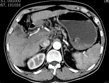

平扫片状低密度灶,增强动脉期明显增多迂曲供血动脉,门静脉期右支充盈缺损,考虑肝癌伴门静脉右支癌栓形成.不过肝左右叶明显不同程度分界强化,不知是什么原因,个人认为和门静脉右支受阻有关,希望哪位高手指点
作者: liaoqiang    时间: 2007-1-1 21:29
1.肝癌伴门静脉右支及主干癌栓形成。2.下腔静脉肝脏段局部似呈充缺改变,考虑下腔静脉也有癌栓形成布-查综合征。2肝硬化,门脉高压,侧支循环建立,脾大。4肝囊肿。
作者: zjzjr    时间: 2007-1-1 21:34

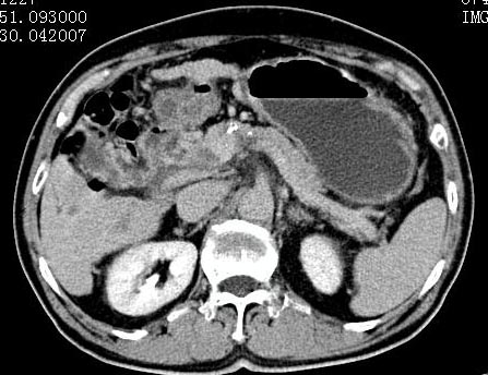

1肝癌伴门静脉癌栓形成。2、肝硬化、门静脉高压。3、胰腺多发钙化,考虑慢性胰腺炎。
作者: wqs571018    时间: 2007-1-1 23:33
1,肝癌,门脉及腔静脉癌栓形成;2.肝囊肿;3.肝硬化,脂肪肝?;4.慢性胰腺炎
作者: shenminghui    时间: 2007-1-1 23:42
肝癌,门脉癌栓,肝门淋巴结转移,肝硬化.
作者: dianzi    时间: 2007-1-1 23:59

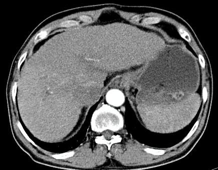

有一点不明白,动静脉期右肝的密度均比左肝要高些

1、肝癌伴门脉癌栓形成、2、肝硬化、3、门静脉高压、4、胰腺多发钙化。

肝右内叶平扫片状低密度灶,增强动脉期明显增多迂曲供血动脉,门静脉期明显退减呈低密度,延时期呈更低密度影,门静脉右支明显见充盈缺损,胆囊壁明显增厚 模糊,界限不甚清楚。考虑:1 肝癌伴门静脉右支癌栓形成.2 不除外胆囊受侵。

提一个不同的意见,还请各位老师批评指正:
支持下腔静脉受累,布-查氏综合症;

作者: guoke    时间: 2007-1-4 04:12
肝癌伴门脉及下腔静脉癌栓形成,肝右叶动脉期密度升高-动静脉瘘形成。
作者: 汪涛同志    时间: 2007-1-4 07:08
肝癌,下腔静脉癌栓及门脉癌栓引起布-奇综合征)+(门静脉海绵状变性)

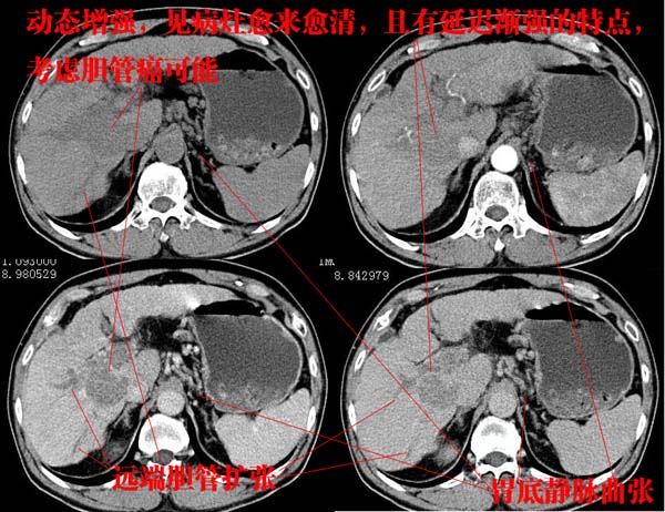

这个病例在广东中山医肿瘤医院诊断为晚期肝癌,没有做手术,也没有穿剌病理结果,所以我也就一直没有公布最后结果。
  当初我们观察到的有:1、肝右叶第二肝门区有一团块状实质性肿块(肿块有强化,所以不会是囊性病变),2、肝右、肝中静脉及临近的下腔静、门静脉内均可见低密度瘤栓影;3 病人有肝硬化及门脉高压的影像学表现,4胰腺有钙化。由于本例肝内肿块强化既不象血管瘤边缘结节样强化,延迟呈等密度,也不象一般肝细胞肝癌样强化呈快进快出的特点,倒有点象胆管细胞癌的延迟强化,但肝脏胆管细胞癌出现肝静脉及门静脉这么广泛的癌栓少见,因此我当初的意见是:1 肝右叶混合型肝癌并肝右、肝中、下腔静脉肝段、门脉癌栓形成;2 肝硬化并门脉高压、胃底静脉曲张.。至于肝右叶另一不强化的小低密度影考虑为肝囊肿,胰腺钙化考虑为慢性胰腺炎或老年性退变。

多谢楼主精辟讲解,肿瘤动脉相无明显强化我个人认为与右肝异常灌注有关(存在a-p shut)
作者: 倒骑驴    时间: 2007-2-4 21:28
提几个疑点:1、强化形态不是肝细胞ca的典型表现;2、具体强化程度如何,请向医生最好给出ct值的测量,个人觉得强化不很明显啊。3、上下层面似乎与胆管关系密切。请各位老师指教。

肝左叶脂肪变性导致密度低
