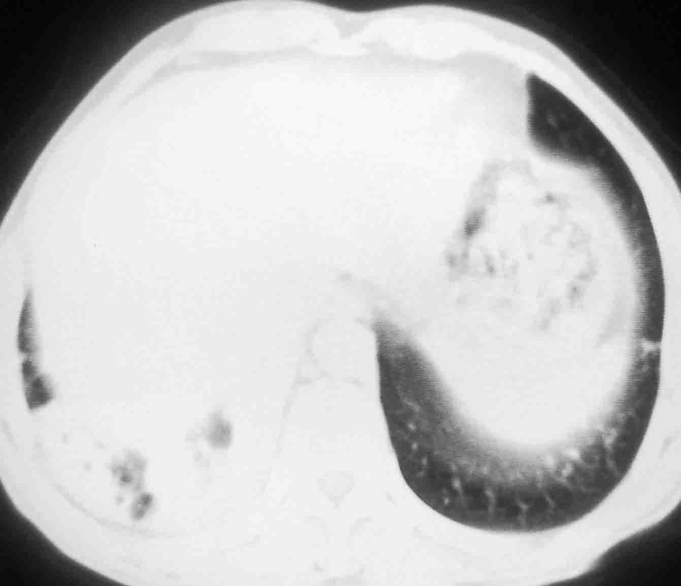

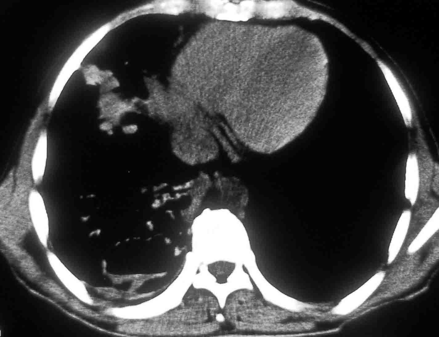

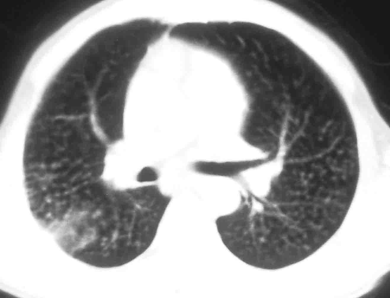

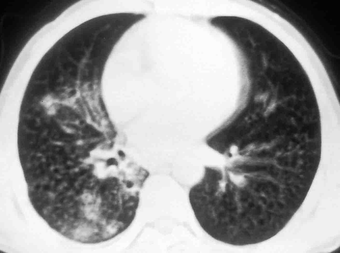

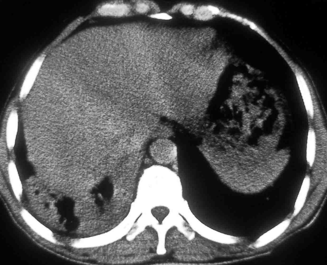

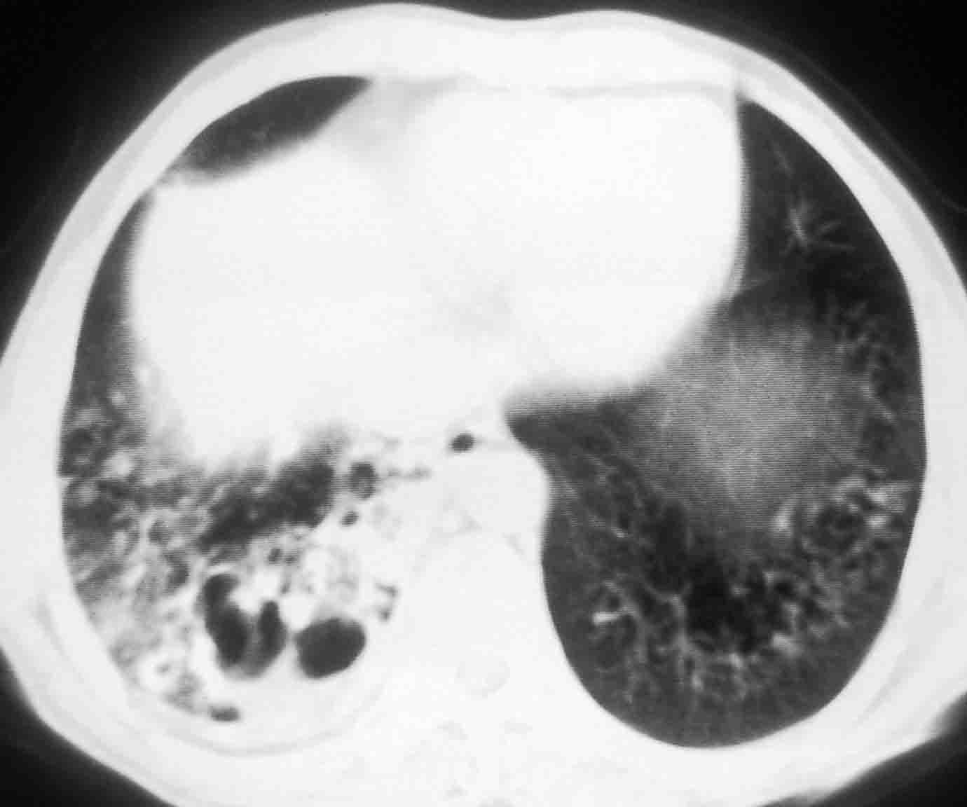

性别 男 57岁因咳嗽 痰多 气紧来院检查 石工30年 粉尘较大

尘肺,慢性炎症伴急性感染。不能排除细支气管肺泡癌
作者: 13081830109    时间: 2007-1-2 04:34
我觉得tb也应考虑
作者: shenminghui    时间: 2007-1-2 05:05
有接触粉尘史尘肺不能不考虑,有网样结节样病灶,及环型透光区. 尘肺,支气管扩张.
作者: liuyue    时间: 2007-1-2 05:27
1右下肺隔离症伴感染、液化、囊腔形成(可见腹主动脉--供血血管)
2双侧矽肺
作者: 拾荒者    时间: 2007-1-2 05:46
尘肺,慢性炎症伴急性感染。不能排除细支气管肺泡癌 。
作者: 蓝星    时间: 2007-1-2 05:54
多考虑尘肺并感染
作者: zws38    时间: 2007-1-2 05:57
尘肺,支扩伴感染;肺硬变
作者: 如醉卧风    时间: 2007-1-2 06:14
二级尘肺合并支气管扩张及感染.
作者: jiangjing    时间: 2007-1-2 06:33
石工病史明确,双肺小点结影散在,以上中肺野明显,右肺上叶后段与右中下叶见斑片状低密度影,下叶见片状与空洞影与小液平显示,还可见小点状钙化样影显示,有暇胸膜弧条状增厚。考虑   尘肺伴感染[肺脓肿或肺结核,特别要警惕后者,尘肺易伴发结核]
作者: 守望可可    时间: 2007-1-2 06:43
  有明确的粉尘接触史30年,肺部又有广泛分布的结节,结节周围伴小叶中心型肺气肿、有往肺门集中的倾向且部分融合成片块状,内见多发大小不一的空洞,胸膜增厚粘连明显。
  考虑矽肺合并结核,腹主动脉的异常供血血管不确切,隔离肺暂不考虑。
作者: fengdongdong    时间: 2007-1-2 07:07
尘肺,合并感染
作者: 裴德医生    时间: 2007-1-2 07:12
印象是结核和尘肺
作者: 青莲居士    时间: 2007-1-2 07:50
矽肺和并感染。支气管扩张。近期治疗随访

以下是引用守望可可西里在2007-1-1 22:43:00的发言:[br][br]  有明确的粉尘接触史30年,肺部又有广泛分布的结节,结节周围伴小叶中心型肺气肿、有往肺门集中的倾向且部分融合成片块状,内见多发大小不一的空洞,胸膜增厚粘连明显。[br]  考虑矽肺合并结核,腹主动脉的异常供血血管不确切,隔离肺暂不考虑。[br][br][br]

以下是引用jiangjing在2007-1-1 22:33:00的发言:[br]石工病史明确,双肺小点结影散在,以上中肺野明显,右肺上叶后段与右中下叶见斑片状低密度影,下叶见片状与空洞影与小液平显示,还可见小点状钙化样影显示,有暇胸膜弧条状增厚。考虑   尘肺伴感染[肺脓肿或肺结核,特别要警惕后者,尘肺易伴发结核]
作者: 老爱克斯    时间: 2007-1-2 15:13
有粉尘接触史,1尘肺2支气管扩张
作者: dyqct    时间: 2007-1-2 16:19
标题: 回复:ct5887:胸部ct扫描.请会诊!平扫
支持!!
作者: 卜一    时间: 2007-1-2 17:16
作者: lxq2000    时间: 2007-1-2 17:17
作者: xiaoqvnmin    时间: 2007-1-2 18:27
结合病史.体征考虑为:1.尘肺并结核,2.右下肺叶支扩并发感染。抗炎后随访复查,复查结果请回贴
作者: 9876543210    时间: 2007-1-2 18:29
尘肺,支扩伴感染
作者: 老H    时间: 2007-1-2 18:55
两肺弥漫小粟点灶,右下肺见囊圈状密度影,边缘模糊,囊圈内气液平形成,右侧胸膜腔少量积液,临床有石工30余年,考虑如下疾病:
1.矽肺ii期
2.右下肺支气管扩张伴感染
3.右侧胸膜腔少量积液
作者: haha215315    时间: 2007-1-2 18:57
作者: zyx168    时间: 2007-1-2 19:08
考虑尘肺合并结核
作者: zjzjr    时间: 2007-1-2 19:23
作者: jinguoji    时间: 2007-1-2 21:00
作者: 晓杰    时间: 2007-1-2 21:06
尘肺,支气管炎伴肺部感染、支气管扩张;右下结核;
作者: mengyi20    时间: 2007-1-2 21:47
支持!!
作者: dianzi    时间: 2007-1-2 22:34
矽肺并右下肺支扩,结核待排
作者: shibing    时间: 2015-7-19 07:52
二级尘肺合并支气管扩张及感染.
