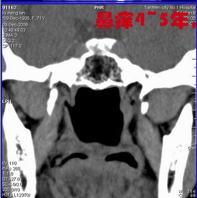

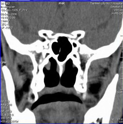

1、蝶窦及右侧上颌窦慢性炎症。2、右侧鼻腔软组织影,考虑息肉。
作者: hhcckk    时间: 2007-1-3 22:25
标题: 回复:ct5907:副鼻窦
作者: wj2039    时间: 2007-1-3 22:32
左侧眼球内有病史吗?
作者: xiaoniu    时间: 2007-1-3 22:51
标题: 回复:ct5907:副鼻窦
蝶窦索条状密度增高,其上窦闭似乎有骨质破坏;左侧眼球萎缩钙化,左侧视神经明显萎缩;头痛4-5年病史较长,我觉得像是:眼球结核和蝶窦结核可能性大。
作者: 嫉风笑月    时间: 2007-1-3 23:22
作者: 22222222    时间: 2007-1-3 23:39
支持3楼
作者: dyqct    时间: 2007-1-3 23:56
支持左侧眼球结核(眼球痨)伴视神经萎缩;右侧上颌窦炎症。
作者: wangzhongliang    时间: 2007-1-4 00:00
希望楼主将病史给全,另外上传一个骨窗,1、蝶窦及右侧上颌窦慢性炎症。

第一次见,支持各位老师的分析,顺着这个思路,病人喷嚏、流清涕、有时头痛,是不是蝶窦骨壁破坏有脑脊液鼻漏?请完善病史。

这个病例我觉得应该分两步来分析:1、鼻腔及鼻窦,2、右眼球。
1、鼻腔及鼻窦的问题,从临床“鼻塞、打喷嚏、流清涕”症状,影像上鼻粘膜萎缩、多个鼻窦腔少量积液,没有见鼻息肉及占位病变。鼻咽部未见异常。考虑:过敏性鼻炎。
2、右眼球病变应该是较陈旧的病变,表现眼球萎缩,晶状体密度增高,并钙化,应该结合病史分析,从影像上推测可能与外伤、感染有关。
鼻窦与眼睛的病变没有相关性。
守望可可西里先生所指的颅底骨质我认为没有股破坏,是正常的斜坡。
诊断“眼球结核和蝶窦结核” 我认为目前缺乏临床和影像学依据。希望楼主提供更多的资料
[本贴已被 听蝉观竹 于 2007-1-3 21:39:23 修改过]

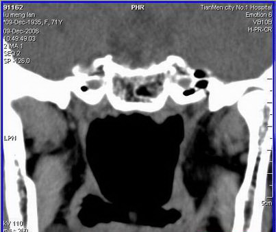

作者: 守望可可    时间: 2007-1-4 07:52
标题: 回复:ct5907:副鼻窦
以下是引用听蝉观竹在2007-1-3 21:37:00的发言:[br]这个病例我觉得应该分两步来分析:1、鼻腔及鼻窦,2、右眼球。[br]1、鼻腔及鼻窦的问题,从临床“鼻塞、打喷嚏、流清涕”症状,影像上鼻粘膜萎缩、多个鼻窦腔少量积液,没有见鼻息肉及占位病变。鼻咽部未见异常。考虑:过敏性鼻炎。[br]2、右眼球病变应该是较陈旧的病变,表现眼球萎缩,晶状体密度增高,并钙化,应该结合病史分析,从影像上推测可能与外伤、感染有关。[br]鼻窦与眼睛的病变没有相关性。[br]守望可可西里先生所指的颅底骨质我认为没有股破坏,是正常的斜坡。[br]诊断“眼球结核和蝶窦结核” 我认为目前缺乏临床和影像学依据。希望楼主提供更多的资料[br][br]
听蝉观竹老师,我真的对这个地方的解剖很迷糊,自己都快转不过来了,麻烦您指点一下,好吗?

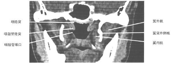

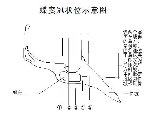

应守望可可西里的邀请,讨论有关蝶窦及周围结构冠状为成像的问题。我绘制了下面示意图,希望能够说清楚这个问题。谢谢!
图①
图②
图③
图④
图⑤
[本贴已被 听蝉观竹 于 2007-1-4 13:50:03 修改过]

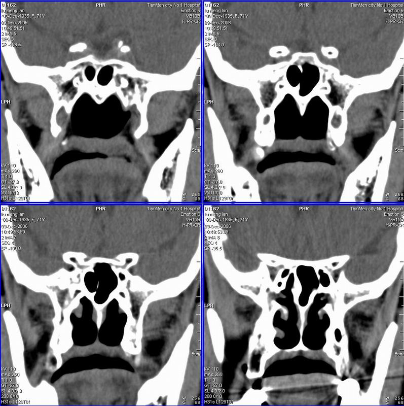

正常人群的蝶窦气化不尽相同,分为四种类型:全鞍型(57.5%)、半鞍型(21.25%)、蝶枕型(10%)、鞍前壁型(10%)。这个病例应该属于半鞍型或前壁型,前半部分气化,后半部分不气化。
请点击图片,放大看。
[本贴已被 听蝉观竹 于 2007-1-4 14:46:34 修改过]
作者: 守望可可    时间: 2007-1-4 22:43
  听蝉观竹老师好学问让人不得不敬佩!我彻底看明白了,也弄清楚自己究竟错在哪儿了,感谢听蝉观竹老师!老师不仅治学严谨,对待我等后学更是好脾性、无任何附加条件、诚心诚意的手把手帮助,我委实感动万分,再次向您致敬!同时在此呼吁广大战友并以此勉励自己:尊重并学习听蝉观竹老师和其他老师的严谨治学态度;听从他们语重心长的教诲,用心钻研每一个病例,力求弄明白影像表现与病理解剖的对应关系。不贪多或贪大求洋,稳打稳扎、逐步全面提高自己!
