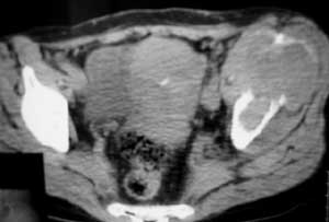

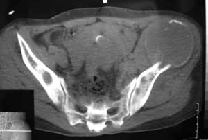

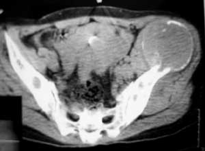

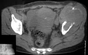

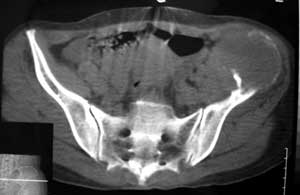

女性,56岁,左臀疼痛半年,加重三天。图片如下:
膨胀性病变内ct值15-34hu.三次穿刺囊内成分为全血改变。
[本贴已被 九目段 于 2004-10-25 18:23:36 修改过]

[em8]不像,溶骨性骨质破坏并软组织肿胀积液,结核??

考虑骨髓瘤。
穿凿性溶骨性破坏,气球样膨大。

支持5楼jiajie的说法,扁骨多发融骨性骨破坏,周围软组织肿胀,考虑多发性骨髓瘤

髂骨溶骨性骨质破坏,部分层面软组织肿块境界不清。有恶性征象。

膨胀性病变内为全血成分改变,怎样解释?胸片见右上肺见一结节,明日上传![emb5]

骨转移瘤可能性大
作者: chongsuzhi    时间: 2004-10-26 03:43
真的是全血性改变么?没有一点软组织?这么多的病灶,转移瘤应当放在第一位,多发性骨髓瘤亦不能除外。
作者: 听蝉观竹    时间: 2004-10-26 03:51
该病例影像学特点:1、溶骨性骨破坏,伴有软组织肿块;2、病灶多发性;3、骨破坏的同时没有增生硬化,软组织肿块内没有不规则斑点状、放射针状肿瘤骨。
    分析:1、病灶呈溶骨性破坏,骨壳不连续不规则,首先考虑恶性肿瘤,2、病灶多发性,多见于转移肿瘤和骨髓瘤,加上软组织肿块没有瘤骨,不考虑成骨肉瘤和软骨肉瘤;3、破坏同时没有增生硬化,不考虑感染性病变(结核、化脓性骨髓炎等);4、转移瘤与骨髓瘤来分析,我更倾向是转移瘤,一是骨髓瘤多表现“穿凿”样,而极少表现膨胀性溶骨的破坏,软组织肿块较少出现,二是女性较少发生骨髓瘤,男性更多见,三是病史上肺部有结节病灶。
   综上所述,我考虑转移瘤可能性大-------考虑来源于乳腺癌,建议做相关的检查。

破坏区呈溶骨性.膨胀性改变,且内缘呈蛋壳样,周围软组织肿胀,较倾向于骨巨细胞瘤

1:多发性骨质改变.骨转移瘤首先考虑,病变多发\\软组织肿块\\发病年龄较大\\溶骨性坏\\不规则骨发病!
2:骨髓瘤确实不能除外.多发\\溶骨性破坏\\软组织肿块.
3:单从左髂骨改变,不能除外纤维肉瘤\\滑膜肉瘤.
