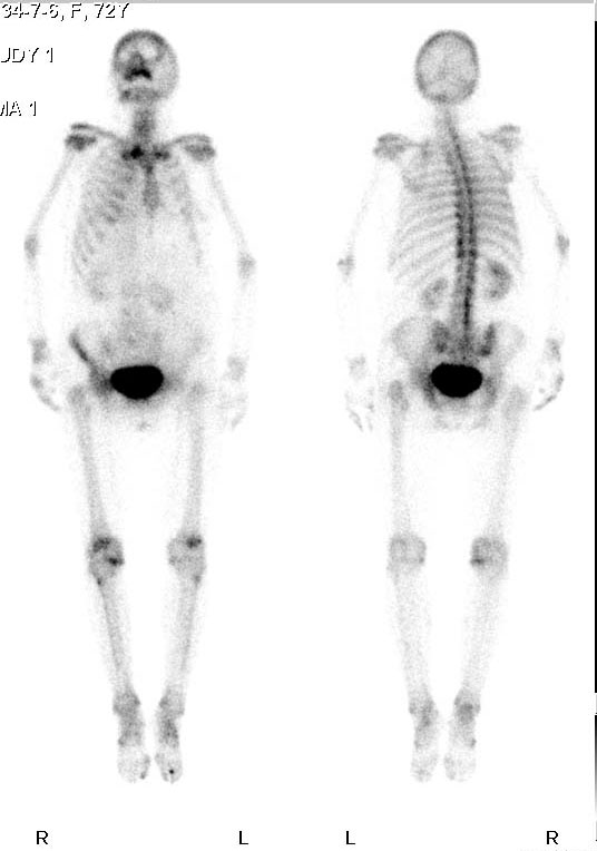

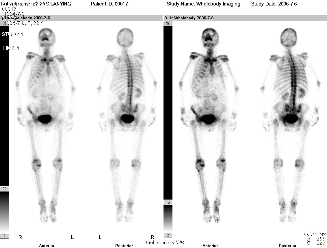

女性,68岁,肺腺癌,体型肥胖,诉全身疼痛,追问病史:家属诉两天前推拿后腰部一直疼痛剧烈,今前来急诊。x线提示l1-5明显骨质疏松,转移灶不清晰。骨扫描如下,请各位大师提宝贵意见。

肥胖再加上骨质疏松导致图像质量下降,要下明确诊断确实较难,右侧胸锁关节、第11胸椎、右侧肩关节可疑放射性异常浓集灶,建议定期复查。腰椎椎体轮廓分辨不清,考虑骨质疏松。全身骨痛可能主要由骨质疏松引起。

作者: fengyun2592 时间: 2007-4-22 03:23
双侧股骨下端及右侧胫骨上端也有点浓聚

肥胖再加上骨质疏松导致图像质量下降,要下明确诊断确实较难,右侧胸锁关节、第11胸椎、右侧肩关节、双侧膝关节可疑放射性异常浓集灶,建议定期复查

以下是引用fengyun2592在2007-4-21 19:23:00的发言:[br]双侧股骨下端及右侧胫骨上端也有点浓聚
这里应该是退行性变。

肥胖的病人能出这样的图像已经相当不错了.
