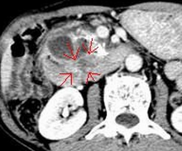

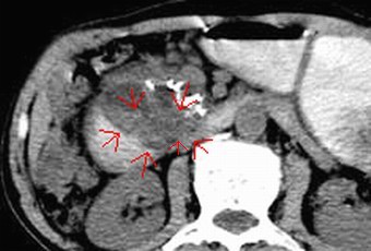

对不起,第一次,不太熟悉。男上腹触疼,黄疸,消廋8月,加重2月。

[emb11]太心急了,慢性胰腺炎。
作者: 听蝉观竹    时间: 2004-10-26 06:42
这是“[原创]胰头病变有病理结果”同一病例的增强资料。
    这一病例,我考虑慢性胰腺炎可能性更大
依据:1、如此巨大的肿块,肠系膜上动、静脉却没有被推挤,没有被包埋,
       仍然与肿块之间有间隙;
       2、肿块内多个斑点状钙化及液化囊性类圆形影像;
       3胰管明显呈一致性增粗扩张,提示为较长时间的改变。

肝内胆管不粗,胰头大,胰管增粗,胆管癌之类恶性病变可能性小。

平扫:
增强:下腔静脉受压变形,强化不明显。
胰管扩张体尾部呈串珠状,胰腺体尾体积变小,
胰头增大可见斑点状钙化,考虑慢性胰腺炎;
但是胆总管下端明显扩张,且突然中断,
不符合慢性胰腺炎常见的扩张胆总管逐渐变细的特点,
慢性胰腺炎基础上并发一头癌也要考虑。

胰头mt要考虑,后腹膜可见肿大淋巴结。
作者: xionwe    时间: 2004-10-27 05:54
当然慢性胰腺炎是要考虑的,但胰头区的占位性病变我觉得还是不能除外胰头癌。最好能有病理结果我们能好好学习学习谢谢!

十二指肠的病变有待除外。

慢性胰腺炎假囊肿形成。

标题: 结果
同胞门,这个病理结果是 无功能胰岛细胞瘤。没想到吗?
[本贴已被 jiajie 于 2004-10-28 17:29:17 修改过]
作者: wzm    时间: 2004-10-28 05:55
胰腺前假囊肿形成伴胰头钙化,增强扫描不强化,典型的慢性一线炎,怎么会?功能胰岛细胞瘤会强化,无功能?想不到,想不到,想不到......
作者: yangting1973    时间: 2004-10-28 06:17
这个片子做的很漂亮,胆道低位梗阻病变应该是在胰头,囊变和扩张的胆管混杂在一起.
作者: sxdongfang    时间: 2004-10-28 06:20
这个病例我觉得:1.慢性胰腺炎表现缩小的我是见过几例,表现增大的我没有见过;
                2.胰管扩张是慢性阻塞造成的,胆总管未见扩张;
                3.胰管受阻后,胰液的逆流、自身消化可以产生慢性胰腺炎的表现。
几位老师说的都有道理,只是有没想到,学生受教了!!

标题: 精华点评
胰岛细胞肿瘤属神经内分泌肿瘤,罕见,发生率不足十万分之一,而非功能性胰岛细胞瘤(nonfunctioning islet cell tumors,nftt)占胰岛细胞肿瘤的25%,更罕见!!!长见识也!!!
      (1)非功能性胰岛细胞肿瘤90%是恶性的,属多血管性的肿瘤。半数以上血供丰富。
      (2)多见于中青年女性。
      (3)肿瘤较小无症状时难以被发现,当肿瘤较大,直径多在6cm以上,临近组织器官受压出现临床症状时才被发现。
      (4)胰腺头体尾都可发生。
      (5)肿瘤单发多见。
      (6)ct平扫呈低密度或等密度,密度均匀或不均匀,肿块呈圆形或椭圆形,很少分叶,境界较清楚,可出现囊性变及坏死,表现为更低密度区,可出血或钙化,钙化率约20%。
      (7)增强扫描肿瘤明显不均匀强化,显示高密度的强化环,坏死囊变区不强化。
      (8)恶性时侵及相邻结构很少见,多一压迫移位为主,其特点为肿瘤不累及腹腔动脉干及肠系膜上动脉根部周围脂肪。
      (9)肝脏为最易发生转移的器官(转移灶的强化形式与原发灶相同,亦为明显强化,可延续至门脉期)。

作者: jiajie    时间: 2004-10-29 01:45
标题: 一点体会
一点体会,请大家指导。
慢性胰腺炎局部增大几乎都位于胰头,常和胰头癌混淆,诊断甚为困难。
胰头增大无疑大多提示胰头癌,但下列应考虑胰腺炎可能:
1)胰头增大但外形光滑无分叶,
2)增强密度均匀或欠均匀(含小假性囊肿),
3)胆总管正常或扩张但形态规则,
4)周围血管及脏器无明显侵犯,
5)胰头部显示钙化或胆总管内见到结石。

主胰管增粗 胰头区界限不清  可见钙化  似可见双环征 需考虑慢性胰腺炎  胰头ca可能?
