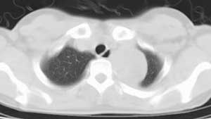

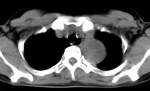

病人资料,女,26岁,胸片体检发现,建议ct如下,ct值24-36hu,骨窗观察脊柱骨质未见异常.

左后上纵隔脊柱旁类圆形软组织肿物,
考虑神经源性肿瘤。

脊柱旁实性占位,境界清楚,有一层图片左侧椎间孔增大,考虑神经源性tumor,建议强化后5mm 螺旋扫描,冠状重建,有mr检查更好。

大家可提出一些要鉴别的诊断意见吗?我们的一个主任(吴恩惠的学生)说不支持神经源性肿瘤,大家讨论讨论。

xionwe请你仔细阅片,肿块与左侧甲状腺分界是非常清的,在体表是看不到颈部有肿块的,我提出些鉴别诊断供大家讨论下:淋巴管囊肿、纵隔囊肿、包裹积液。

左肺尖脊柱旁沟区类圆形软组织肿物,边缘光滑,密度稍不均匀,但未见钙化.脂肪影,内侧与食管及周围血管接触面模糊,与后侧胸膜见胸膜尾征,左侧椎间孔比右侧增大;1神经源性肿瘤2定于中上区常见肿瘤有胸内甲状腺,但未见明显钙化斑;支气管囊肿,密度低些;淋巴瘤,其余纵隔淋巴不肿大;纵隔巨淋巴结增殖征???
  建议强化后5mm 螺旋扫描,冠状重建,有mr检查更好.说说你们主任不支持神经源性肿瘤的理由.供大家学习吗?

他的意见我也是仅供参考,大家看看是否能那样考虑:
1、首先椎间孔是无扩大的,只是摆位问题导致在同一层面上看两侧椎间孔不对称,肋骨头清楚可见。这点我同意。
2、在纵隔窗上可见肿块与脊柱之间有低密度带,不象从神经根上长出来的瘤子。
3、神经源性肿瘤多来源于中后纵隔。
4、他说是包裹积液又或是外伤所致的陈旧血肿,我提出如果是包裹积液的话,应该在其它胸壁有胸膜炎的病变,他就提出说在肿瘤后与胸膜相延长,即你提出的胸膜尾征。

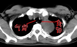

此病变与食道密切相连,但密度不象囊性。

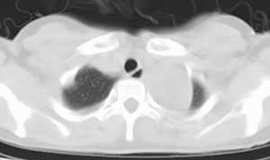

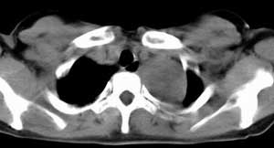

作者: sammycn    时间: 2004-10-27 18:12
已补充了第1层面及病灶低部层面的图像

左侧上后纵隔肿物,从ct平扫看,不是囊性,应是实性,边界清楚,其内密度不均,可见钩征,虽未见椎间孔扩大,及肋骨受压改变,但起源于交感神经链的神经元性肿瘤还是应该摆在第一位.需要鉴别的诚如上所说.

病灶密度不均,边界光滑锐利,见有胸膜尾征,考虑后纵隔占位,符合神经源性肿瘤的表现,不排除畸胎瘤的可能。

后上纵隔肿瘤,首先考虑神经源性肿瘤.
支气管囊肿,不像囊肿,没有泪滴状表现.

应该与食管关系密切。

食道有扩张说明有压迫,考滤食管囊肿
