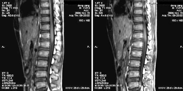

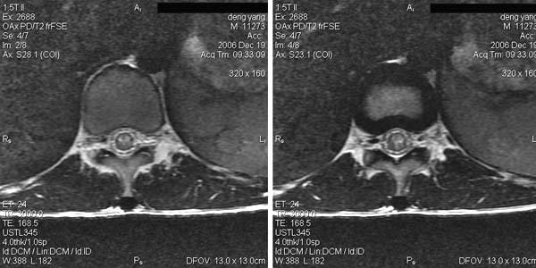

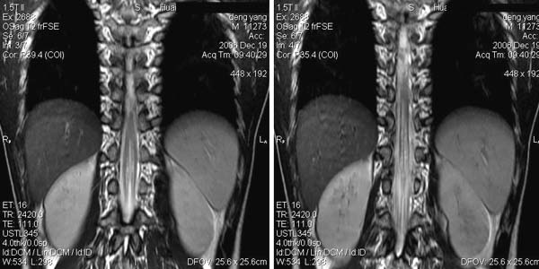

患者,男,19岁,突发下肢瘫痪,大小便失禁20余天。
平扫:
增强:
[本贴已被 jiajie 于 2007-1-7 7:45:34 修改过]
作者: gaojiawan    时间: 2007-1-7 22:37
脊髓炎
作者: zyx168    时间: 2007-1-8 00:31
脊髓圆锥内条状短t1长t2信号病灶,结合临床,考虑髓内出血。
作者: 尚峰    时间: 2007-1-8 01:54
t10椎体水平以下脊髓增粗,双侧脊髓前角可见对称条形长t2信号,增强检查明显强化,脊髓中央可见条形长t2信号,增强未见强化,结合病史,综合考虑脊髓炎。
作者: 余辉    时间: 2007-1-8 02:00
脊髓圆锥内条状短t1长t2信号病灶,结合临床,考虑脊髓炎
作者: yejianjun    时间: 2007-1-8 02:45
依据病史应该首先考虑脊髓出血。不知道做mr时发病多长时间了?t2wi轴位似乎有含铁血黄素沉着。
作者: 晓杰    时间: 2007-1-8 02:53
t10-l3椎体水平以下脊髓增粗,双侧脊髓前角可见对称条形长t2信号,增强检查明显强化,脊髓中央可见条形长t2信号,增强未见强化,结合病史,综合考虑脊髓炎。
作者: zxd95    时间: 2007-1-8 05:01
做个腰穿再下诊断。
作者: jiangjing    时间: 2007-1-8 07:26
支持 脊髓炎。肿瘤待排
作者: zcsi    时间: 2007-1-8 18:21
符合急性脊髓炎的mri表现.
作者: radio8201    时间: 2007-1-8 22:13
脊髓炎
作者: 腾龙阁    时间: 2007-1-14 03:25
仔细看:t2wi见扭曲的流空血管,增强显著强化——————————脊髓血管畸形
作者: 嫉风笑月    时间: 2007-1-16 23:05
脊髓炎
作者: zyx168    时间: 2008-4-13 06:07
作者: zsl6918    时间: 2009-1-5 06:35
学习了,谢谢。
作者: ZHONGXINMR    时间: 2009-2-17 14:14
好病例,血管畸形合并出血,蛛网膜粘连
作者: peijunlong    时间: 2009-9-5 04:47
作者: ZHULONG    时间: 2009-12-31 00:13
还是更像炎性病变
